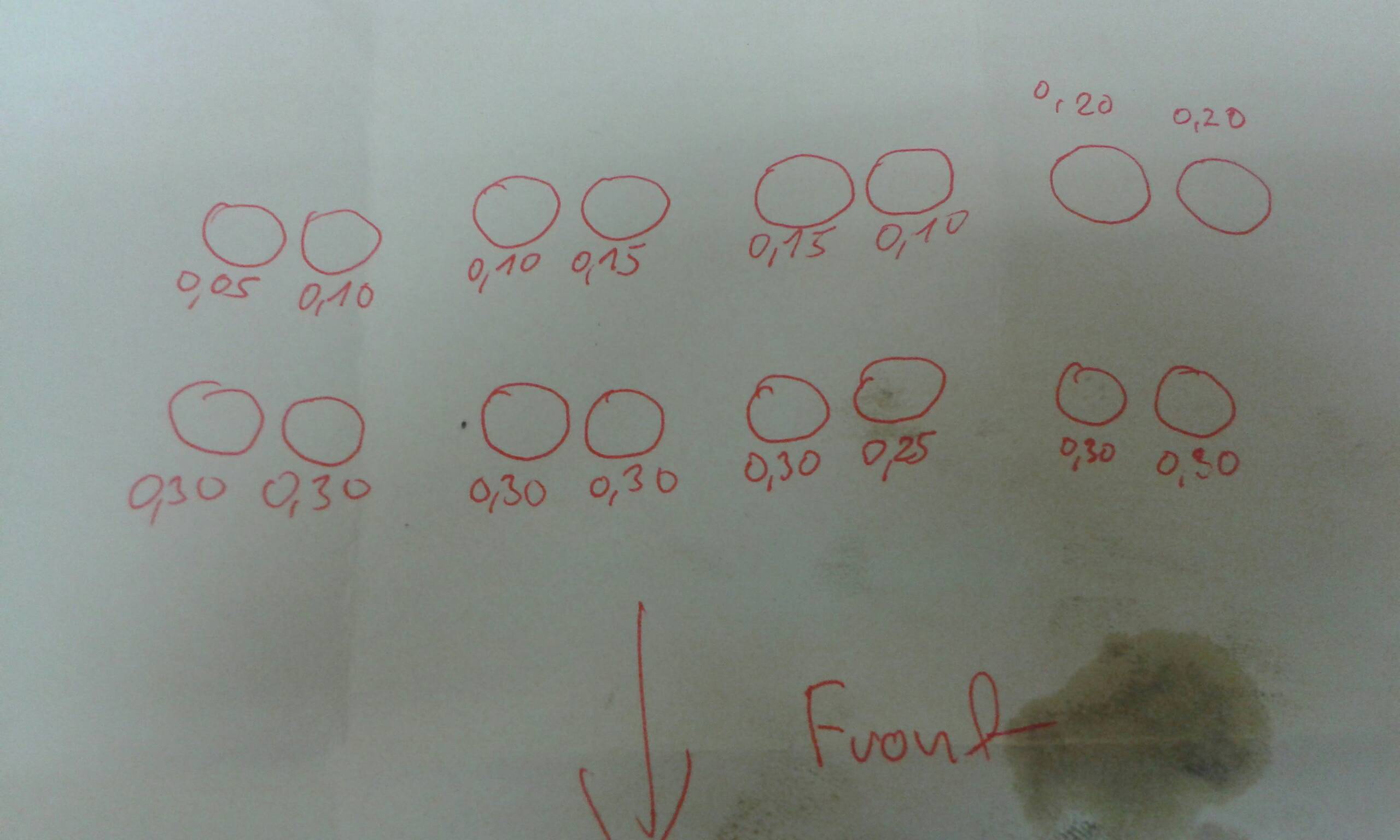

Postprzez wieloryb20 » 7 wrz 2017, 10:24
U mnie luzy wyglądają tak jak na zdjęciu. Które polecacie wymienić. Dodam że auto to Mazda 3 BK 1.6 2005 + LPG
Od: 31 mar 2012, 10:51
Posty: 25 (0/1)
Skąd: Siemianowice Śląskie
Auto: Mazda 3 1.6 2005 hatchback activ sport BK
Postprzez tinek » 9 wrz 2017, 14:08
Ja bym robił cały dolot na górną granicę, bo i tak za jakiś czas (kwestia jakości regulacji lpg) będzie robiło się ciasno. Prawdopodobnie coś ze szklanek pozamieniasz, żeby uciąć koszty.
Ciekawa sprawa, że przeważnie szybciej znika luz na pierwszym cylindrze.

Postprzez wieloryb20 » 18 wrz 2017, 10:45
Jestem już po regulacji, obyło się bez kupna szklanek(coś się zamieniło coś mi dał z używek) – teraz zostało mi do wyregulowania instalacja gazowa. Przejechałem bez regulacji około 115tyś na gazie więc ostatnie lampka była.
