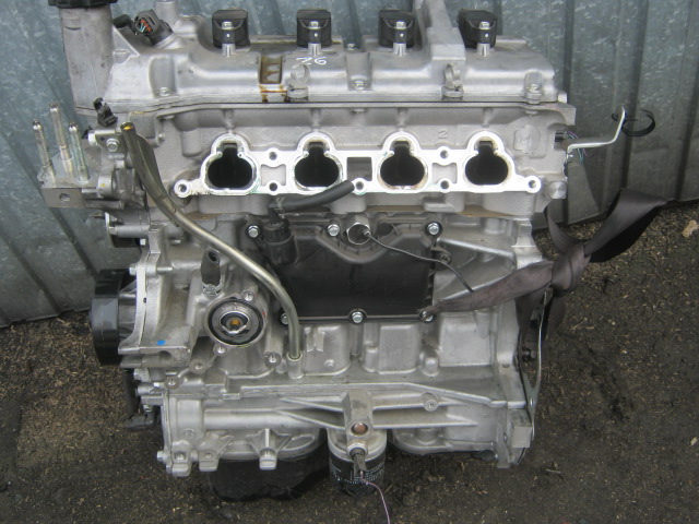

Postprzez piotrx » 3 maja 2013, 12:38
Ja nie mam wycieku ale chciałem potwierdzić, że ja też odłączyłem pcm i wszystkie wtyczki od kolektora oraz wtrysków i nic się nie dzieje oczywiście kluczyk poza stacyjką i odłączony akumulator. Dodam nawet, że zapomniałem odłączyć akumulatora efekt był taki iż nie odpalił........... odłączyłem wtedy akumulator odczekałem 30 min (reset kompa). Założyłem klemę i odpalił od razu, nie mam problemów z obrotami.
Powodem całego zamieszanie było ściągnięcie kolektora ssącego do wymiany czujnika stukowego (około 2 godziny roboty).
Nie wiem czy wam troszkę pomogę ale te uszczelki na kolektorze to są chyba tylko od tego by powietrze lewe się nie dostawało. Nie widziałem tam nigdzie oleju. Tak samo wtryski są zabudowane w kolektorze i o-ringi spełniają ten sam cel.
mój silniczek
silniczek z allegro
Od: 3 maja 2013, 00:12
Posty: 46 (0/2)
Auto: Mazda 3 BK Z6 1,6 2004

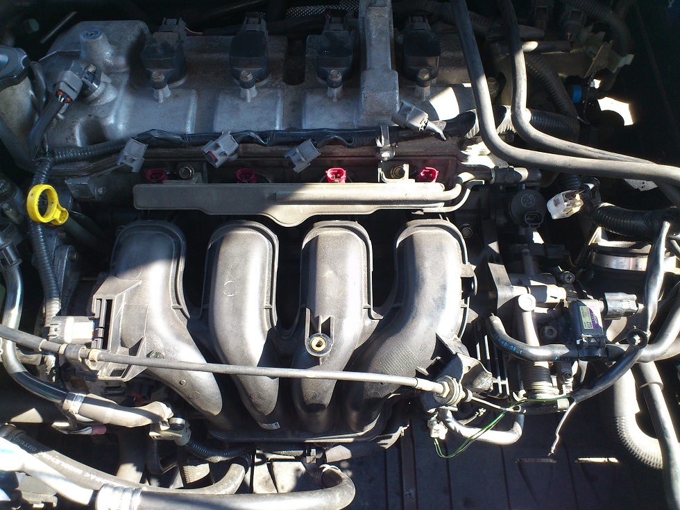

Postprzez yezior » 3 maja 2013, 19:08
Piotrze wraz ze swoimi fotami i doświadczeniem spadasz mi z nieba :D .
Pozwoliłem sobie wykorzystać Twoje zdjęcie do zadania Ci kilku pytań.
Po pierwsze, dokąd ma doprowadzenie wężyk A?
Czym jest element D (termostat?)
Czy wężykB, ten od zaworu PCV, ma jakieś dalsze połączenie ew, z czym?
Na koniec, czy C to czujnik stukowy?
Od: 25 sie 2010, 22:35
Posty: 182 (14/2)

Postprzez gt44 » 3 maja 2013, 20:00
C – czujnik stukowy
Od: 1 maja 2011, 22:19
Posty: 138
Skąd: W-wa
Auto: Mazda 3 BK Z6 hb '07
Postprzez piotrx » 3 maja 2013, 21:12
Tak C to stukówka ważny moment dokręcenia 19,6-34,3Nm ja go na 25Nm skręciłem.
Wężyk B o ile pamiętam to do kolektora idzie bardzo ciężko go przy składaniu podpiąć.
D rzeczywiście wygląda jak termostat i tak sądzę.
Natomiast nie mam pojęcia dokąd idzie A nie zwracałem na niego uwagi.
Posty: 46 (0/2)

Postprzez piotrx » 3 maja 2013, 22:27
Nie taki diabeł straszny jak go malują.
Zanim się zabierzesz do odkręcania to dobrze się uzbroić w nasadkę 12 i 10 o cienkiej ściance, oraz krótszą przedłużkę do grzechotki. Ja rozbierałem u znajomego pod warsztatem to miałem dostęp do fajnych kluczy i dynamometryka. Jedna z śrub jest po prawej stronie od dołu dobrze jest odkręcić przepustnicę 3 śruby. Jest także rurka z odmy dwie śrubki i spinka z prawej strony bloku. Osobiście nie wyciągnąłem kolektora całkowicie z samochodu tylko odchyliłem przy wymianie czujnika, jest tam cienki wężyk chyba z chłodziwem z prawej strony którego nie chciałem zdejmować. Nie by to trudne było ale dla mnie niekonieczne. Mnóstwo wtyczek szybko się je wypina i jeszcze szybciej wpina. Troszkę mi z niewiedzy zeszło z paliwówką.
Posty: 46 (0/2)
