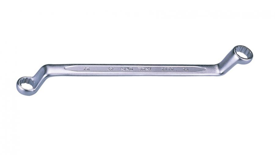

Postprzez Jimmx » 6 cze 2017, 22:03
Klucz 14 do rolki napinacza ... Najlepiej wyposażyć się w długi klucz oczkowy odgięty jak na obrazku :–) Ewentualnie dostęp od spodu auta by ciągnąć kluczem w dół. Z boku auta tzn po zdjęciu koła ciężko się kręci tym napinaczem. Ja poradziłem sobie tak że naciągnąłem kluczem oczkowym napinacz i drutem przywiązałem klucz do wahacza :–) ... następnie założyłem pasek. Uwaga... metoda nie do końca bezpieczna bo jakby drut pękł to wystrzał klucza jak z kuszy :–)
