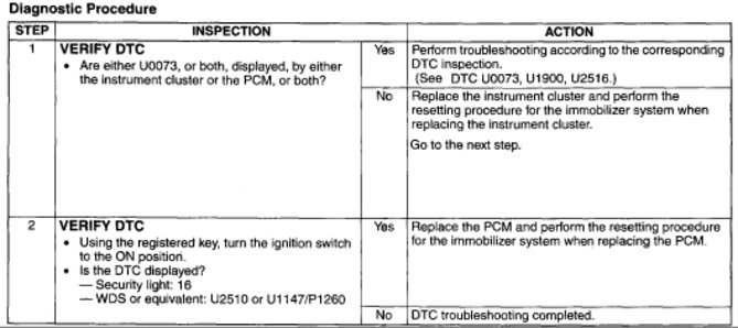

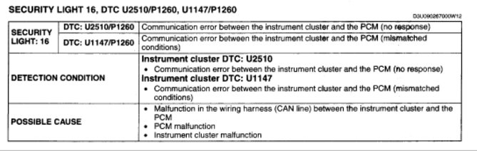

immoblizer wyświetla kod 16
znalazłem na necie takie dane dotyczące prawdopodobnie tego kodu, ogarniam angielski, ale tego akurat nie mogę za bardzo rozszyfrować

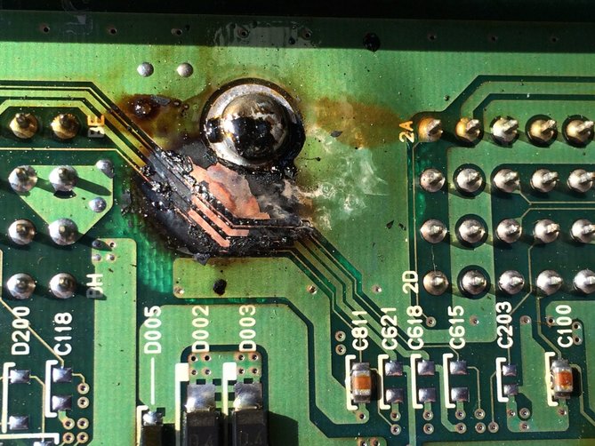

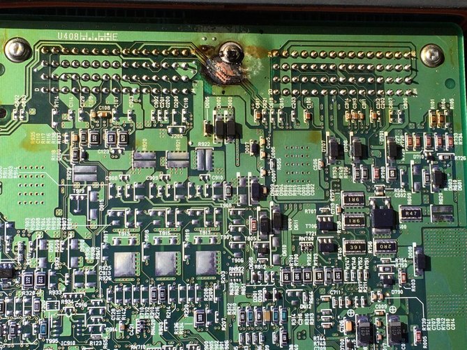

przyczyną problemu jest spalony komputer...
trzeba wymienić i szukać przyczyny dlaczego się spalił, bo to już drugi komputer w tym samochodzie który uległ takiej awarii. ma ktoś pomysły dlaczego on się spalił po raz kolejny?
