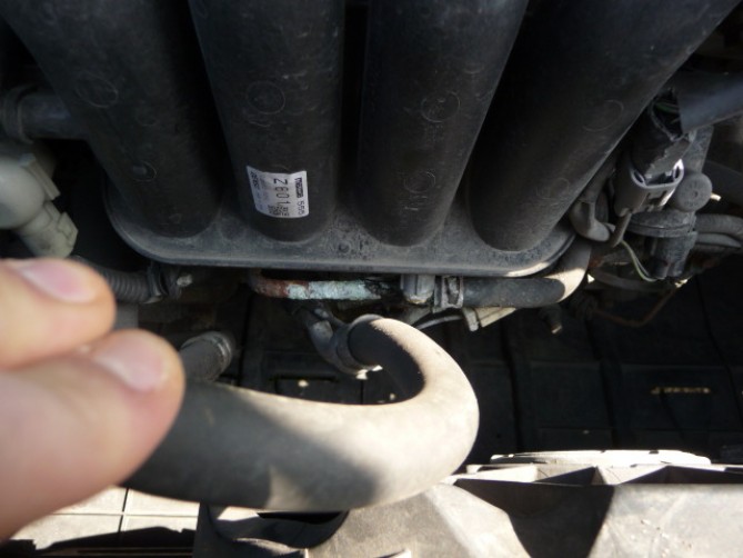

Postprzez jasio1507 » 3 maja 2014, 13:36
Witam chciałem się zapytać co to za rurka, jak widać na zdjęcia mocno skorodowana i w dodatku zaczął z niej wyciekać płyn . Mazda 3 BK 2003 r 1.6 b. Pozdrawiam
Widok z przodu od góry między wiatrakiem a zderzakiem .

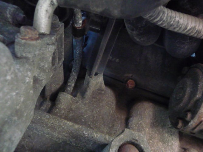

zdjęcie robione od strony wiatraka widać jak rurka wchodzi do bloku silnika

Postprzez subaru_wrc » 6 maja 2014, 09:14
Rurka od cieczy chłodzącej-skorodowaną cześć odcinasz, łączysz wężykiem gumowym zaciskając opaskami na końcach-gotowe. Ja już jestem po wymianie tej rurki-to dość częsty przypadek :(

Postprzez tomi911 » 6 mar 2015, 18:33
U mnie jest podobnie – rurka jest podobnie skorodowana choć cieczy jeszcze nie puszcza.
Mam pytanie – czy istnieje możliwość jej kupienia jako części zamiennej?
