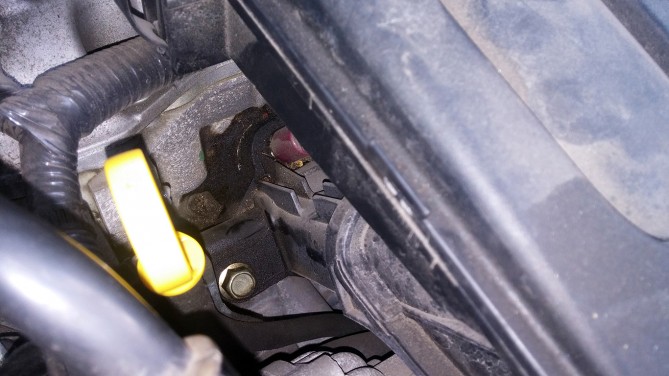

Witajcie,
jest to mój pierwszy post:)
Piszę do Was z małym pytaniem odnośnie wycieku na silnku, którego zdjęcie zamieszczam poniżej.
Z czego to może być?
Dziękuję z góry za pomoc.

Postprzez d155 » 23 lip 2014, 11:04
Winę za wyciek u mnie ponosiły uszczelki kolektora dolotowego.

Postprzez teti77 » 24 lip 2014, 17:06
Drogo za naprawę? Chodzi o uszczelki

Postprzez d155 » 24 lip 2014, 20:28
teti77 napisał(a):Drogo za naprawę? Chodzi o uszczelki
22 zł za sztukę, potrzebne 4. Ja kupowałem tu:
http://www.iparts.pl/czesc/uszczelka-ko ... produktowe
Wymieniałem sam.

Postprzez SosTatarski » 26 lip 2014, 14:03
Dokładnie tak jak kolega wcześniej napisał, koszt wymiany to ok. 100 zł, ale to nic poważnego, więc może poczekać.
