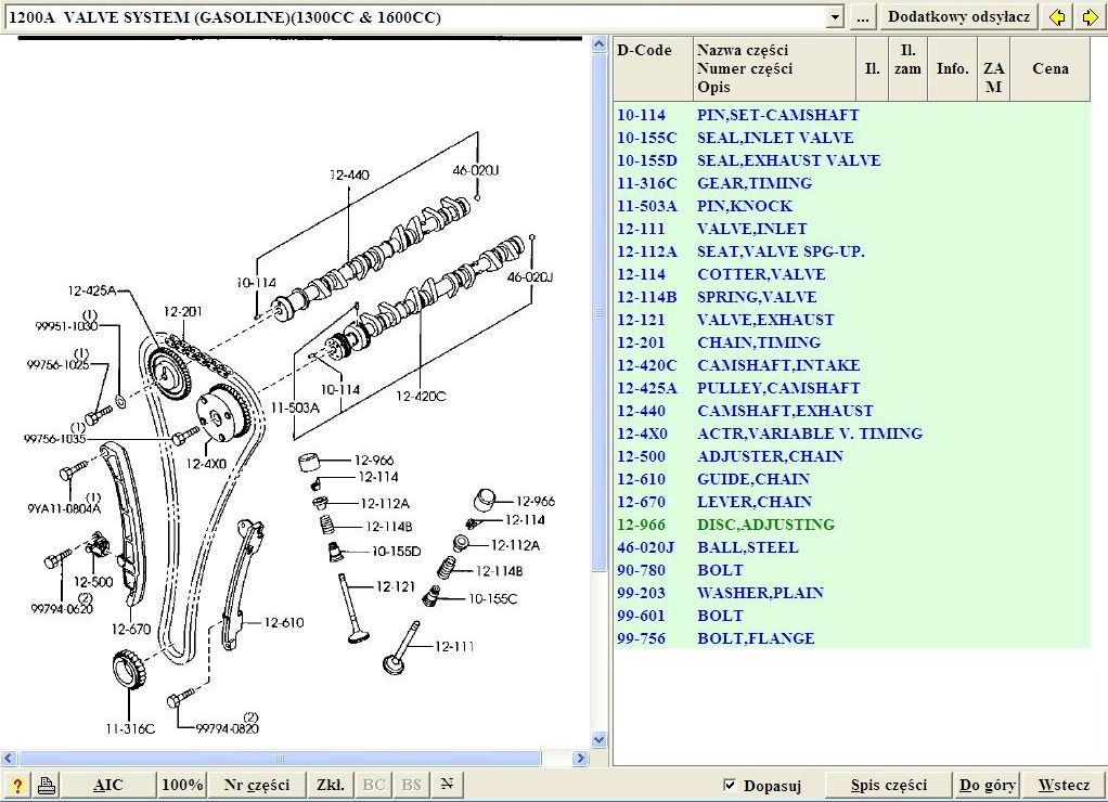

Jeżeli macie taki dzwięk po dodaniu gazu zaraz po rozruchu silnika to jest to wariator po naszemu . Poprawna nazwa jest na pokrywie filtra powietrza na silniku. Variable valve timing. Urządzenie na wałku rozrządu widoczne przez korek wlewu oleju odpowiedzialne za zmienną faze rozrządu .
https://www.youtube.com/watch?v=2FPAekOhHa4
12-4X0 tak zwany wariator w serwisie stwierdzili że to normalne i nic z tym się nie dzieje. Te silniki tak mają .

Jest wszystko ok. Mazda stała w serwisie z samego rana silnik uruchomiony osłuchany podpięty pod diagnostyke komputerową i jest jak najbardziej ok . Może mikrofon w telefonie jest za czuły i takie dzwięki wydobył i zniekształcił. Ogólnie poza cykaniem wtrysków na samym końcu filmiku jak i na samym początku warczenie wariatora silnik pracuje super i oby tak dalej . Wizyta i słowa ludzi z ASO poprawiły mi troche humor bo bałem sie że kolejne koszta idą do kieszeni.
