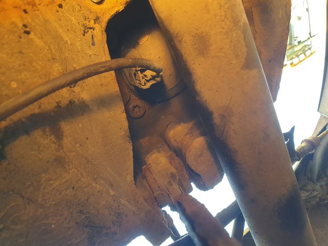

witam. Mazda 3 2.0 2008 ręczna skrzynia. Czy ktoś tu wymieniał sobie tylne osłony tarcz hamulcowych. Są zamontowane na 4 śruby torx t45 zdaje się, ale nie da rady odkręcić bo boje się że objadą i będzie koniec. Chce to podgrzać ale tam blisko jest coś plastikowego okrągłego chyba ABS i nie wiem co zrobić bo śruby mocno trzymają a rdza nie pomaga. Ktoś coś doradzi ?

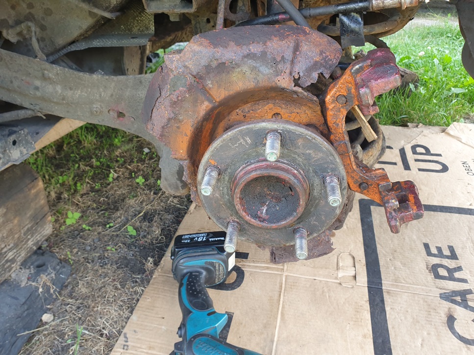

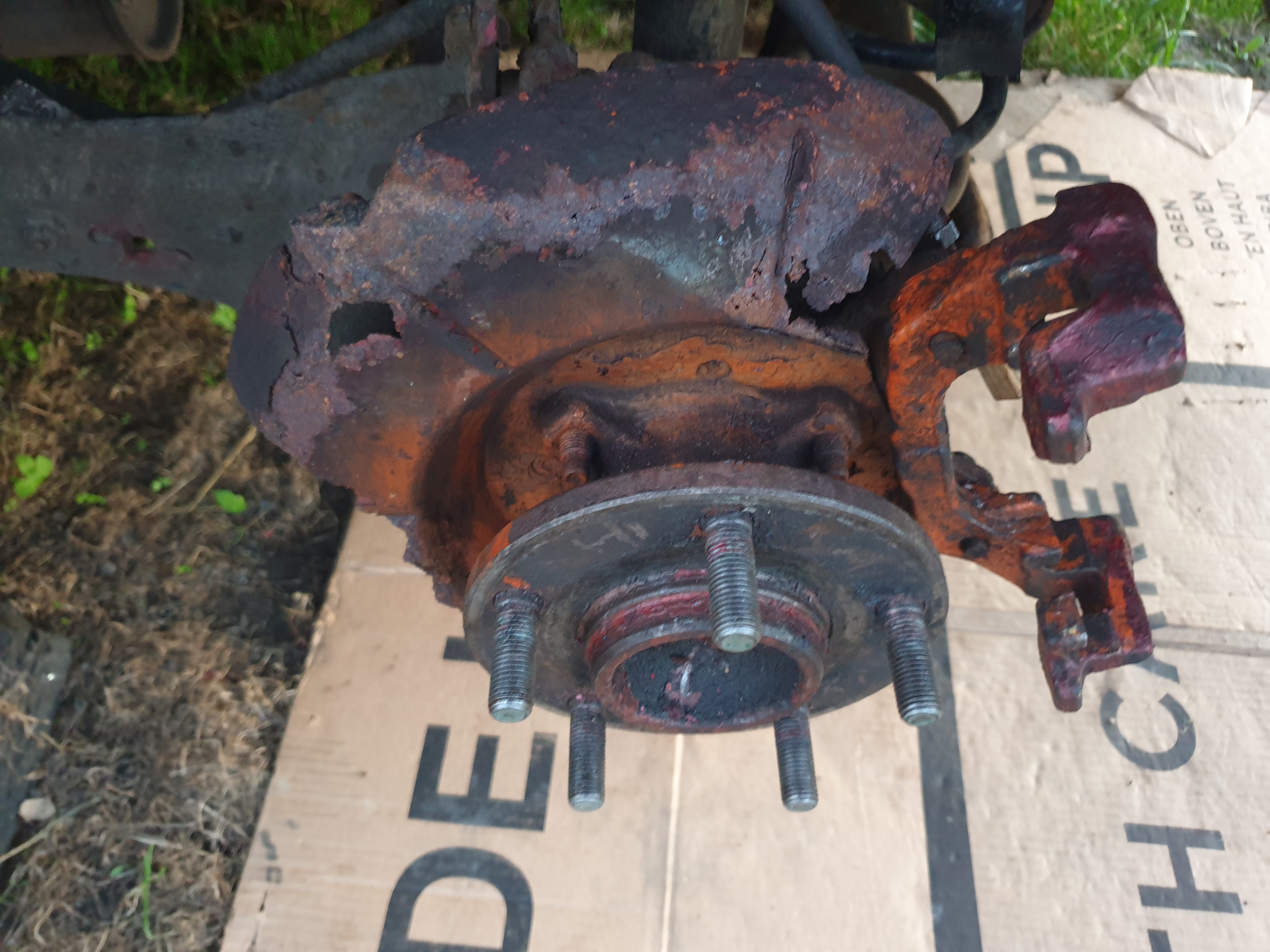

Nie odkręcisz tak...musisz zdjąć piastę bo inaczej nie ściągniesz....wtedy grzej... :D

ale my chyba mówimy o tym samym, te 4 śruby gwiazdkowe trzymają to i to na moje oko
