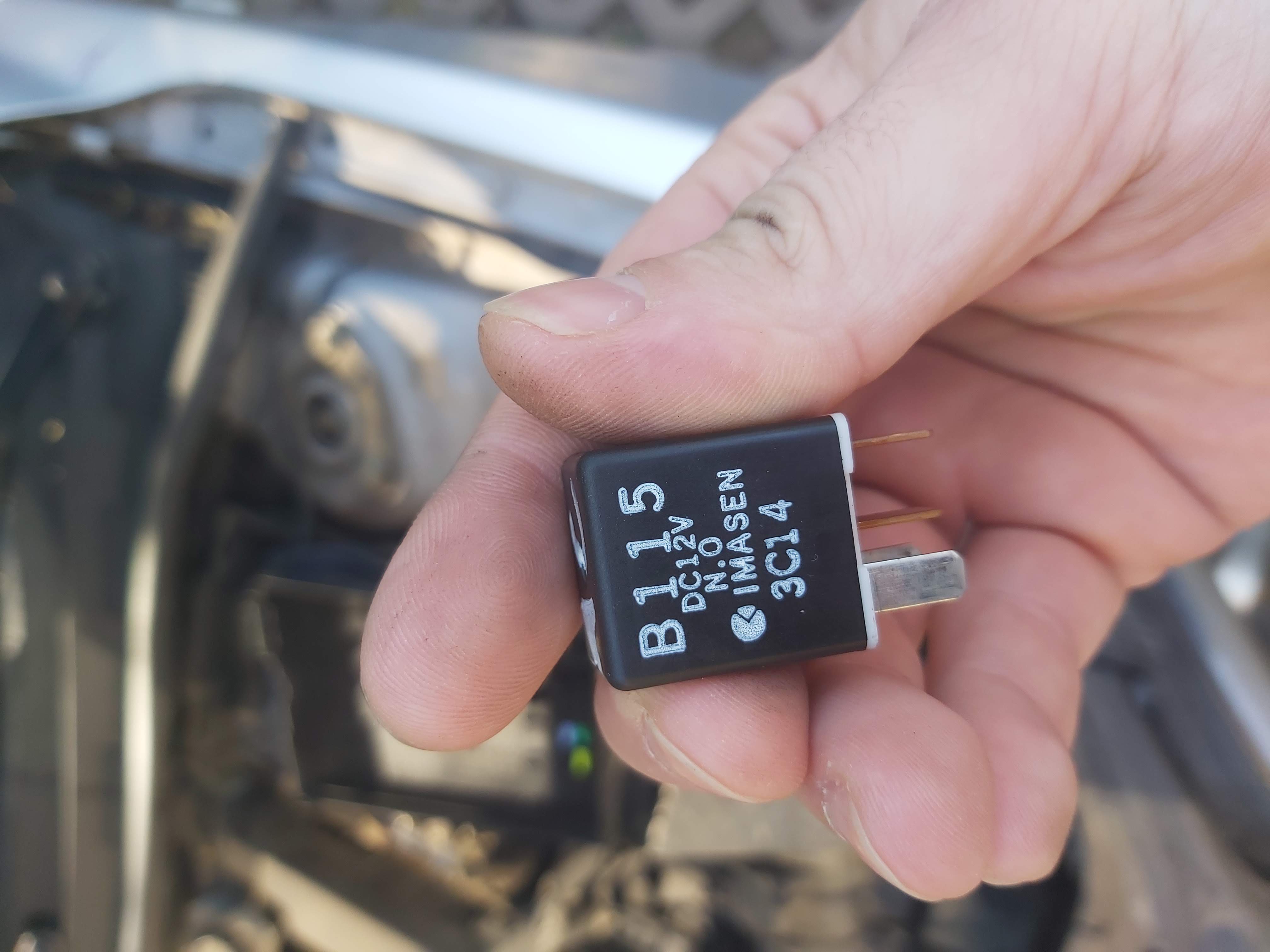

mam do wymiany przekaźnik klimatyzacji ale nie wiem co mam kupić. W załączniku jest zdjęcie tego którego mam w tej chwili. Sporo ich znajduje szukając b115 jak na przykład
https://www.iparts.pl/czesc/przekaznik- ... zVEALw_wcB.
Jestem całkiem zielony na ten temat, czy może mi ktoś doradzić które się nadają, i co znaczą te 3c14 na dole?

https://allegro.pl/oferta/przekaznik-b1 ... 2034407793
3C14 to raczej oznaczenie partii produkcyjnej.

popatrz dokładnie na obudowie – powinny być takie parametry jak napięcie pracy i prąd którym można obciążyć styki..
Prąd jest dosyć ważny..
Jeszcze ważna rzecz – oznaczenie N.O. to informacja, że styki są rozwarte do czasu zadziałania cewki przekaźnika
Odwrotnością tego jest przekaźnik że stykami zwartymi (N.C).
Twój jest N.O ("normalnie otwarty")
