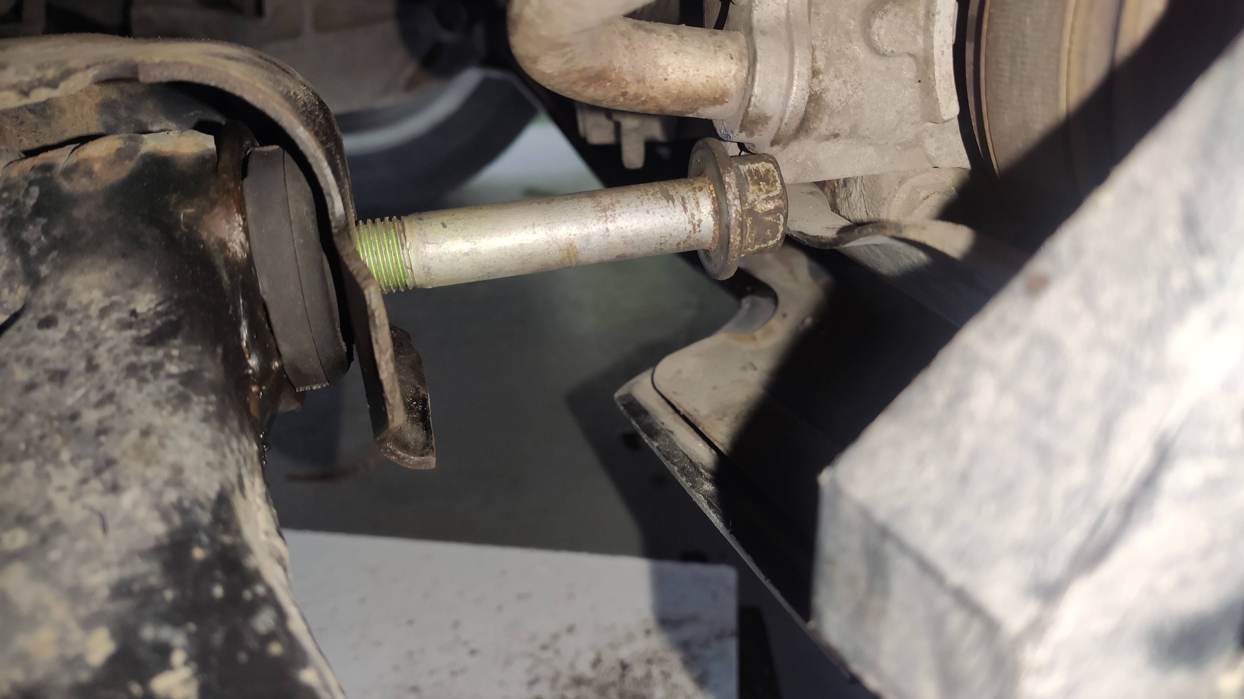

Sprężarka blokuje śrubę od wahacza
Postprzez PiotrekEs » 10 kwi 2022, 11:05
Panowie, potrzeba mi szybkiej rady, właśnie siedzę w garażu i walczę z wymianą prawego przedniego wahacza wszystko odkręcone, ale nie mogę wyciągnąć śruby od strony sprężarki, sytuacja pokazana na foto, przecież to musi wyciągnąć się jakoś bez demontażu połowy silnika... :|

Ja nie widzę innej możliwości jak tylko odkręcić kompresor (albo tyllo odchylić) i wywalić tę srubę – montaż nowego wahacza również będzie utrudniony.

Podnieś delikatnie lewarkiem silnik, możesz dla bezpieczeństwa odkręcić prawą łapę lub poluzować.
