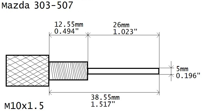

Chcę Was podpytać o numer OE blokady rozrządu, której powinienem użyć w trakcie montażu jego elementów. Dokładnie interesuje mnie numer pinu, który jest wkręcany w blok silnika.
49je01061 czy 49je02061 ?

Postprzez rrrobson » 4 kwi 2022, 11:22
Odpowiem:
Blokada 303 507 (49je01061):
