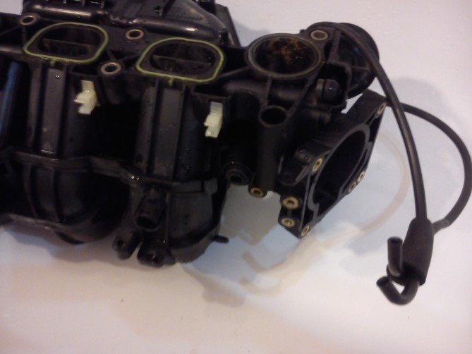

W mojej M3 (BK, 2.0/150km, 2004r.) odezwał się VRIS. Odłączyłem brązową wtyczkę od podciśnienia i problem z hałasem zniknął, ale auto straciło trochę na mocy.
Moje pytanie brzmi: Czy będzie pasował poliftowy kolektor LF94 z elektroniczną przepustnicą L3G2 (obecny to LF60) lub ten bliźniaczy – przedliftowy z Forda http://www.ford-esklep.pl/pl/p/Kolektor ... -FORD/3046 ? OEM Mazdy kosztuje 4200zł, a fordowski 2500zł, jednak wolałbym sprawdzić poliftową używkę (rzekomo lepszą), niż drogi nowy przedliftowy.
Z góry wielkie dzięki za wszelkie sugestie! :)
pozdrawiam
Od: 3 mar 2019, 13:34
Posty: 4
Auto: Mazda 3 BK 2.0/150km benzyna, 2004r. (brak LPG)
Postprzez tadziol » 3 mar 2019, 21:25
Poliftowy wymaga przeróbek.
Mocowanie zaworu IAC oraz dorobienie kanałów powietrza i mocowanie wspornika linki gazu.

Postprzez tadziol » 5 mar 2019, 18:43
Z tym wyjątkiem,ze ma tylko jeden zestaw klap. Tak jak do L8.
