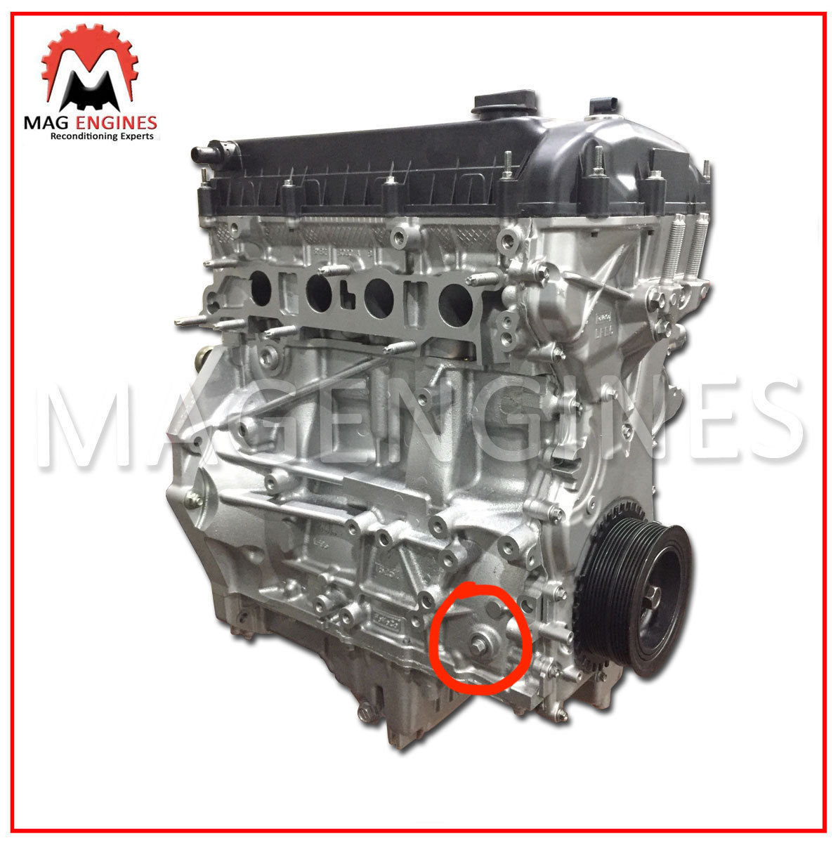

Stałem się ostatnio posiadaczem Mazdy 3 BK 2.0. Jeszcze podczas oględzin samochodu wykryliśmy mały wyciek oleju. Sprawa wydała mi się jednak błaha więc furkę i tak kupiłem. Postaram się opisać miejsce wycieku: jeśli patrzymy na korek spustowy oleju po prawej stronie znajduje się jakieś ustrojstwo, na moje jest to kompresor klimatyzacji. Nad tym ustrojstwem jest śruba. I wygląda jakby to właśnie spod owej śruby wyciekał olej. Zaznaczyłem to miejsce czerwonym kółkiem na zdjęciu. Chciałem szanownych forumowiczów poprosić o identyfikacje problemu tj. co to za śruba i do czego służy :D i co trzeba wymienić. Czy pod spodem jest jakaś uszczelka która wymaga wymiany? Może ktoś już miał podobny problem i wie ile może kosztować ewentualna naprawa :)

Miejsce wycieku oleju

Jest to miejsce do blokady wału, do ustawienia rozrządu. Czyli to wykręcasz i wkręcasz śrubę.
Wystarczy, że dokręcisz tą zaślepkę i będzie ok. Zawsze możesz dopasować podkładkę miedzianą lub aluminiową.
