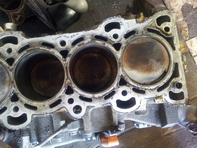

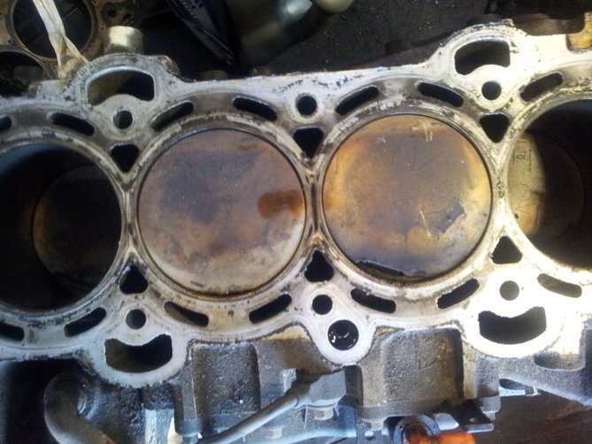

Postprzez PisarQ » 25 cze 2017, 16:04
Dla użytkowników mazd 2.0 LF z podobnymi objawami.
Okazało się że to nie głowica, a problem leży nieco niżej. Wypalone wszystkie tłoki. Jakim cudem tego nie wiem. Mój mechanik też coś takiego widział po raz pierwszy.
Hipoteza jest taka że albo lejące zawory, albo słabe paliwo, bądź jakaś wada fabryczna. Przy czym to ostanie jest najmniej prawdopodobne.
Reasumując naprawa zupełnie nie opłacalna więc wymiana całego słupka.
