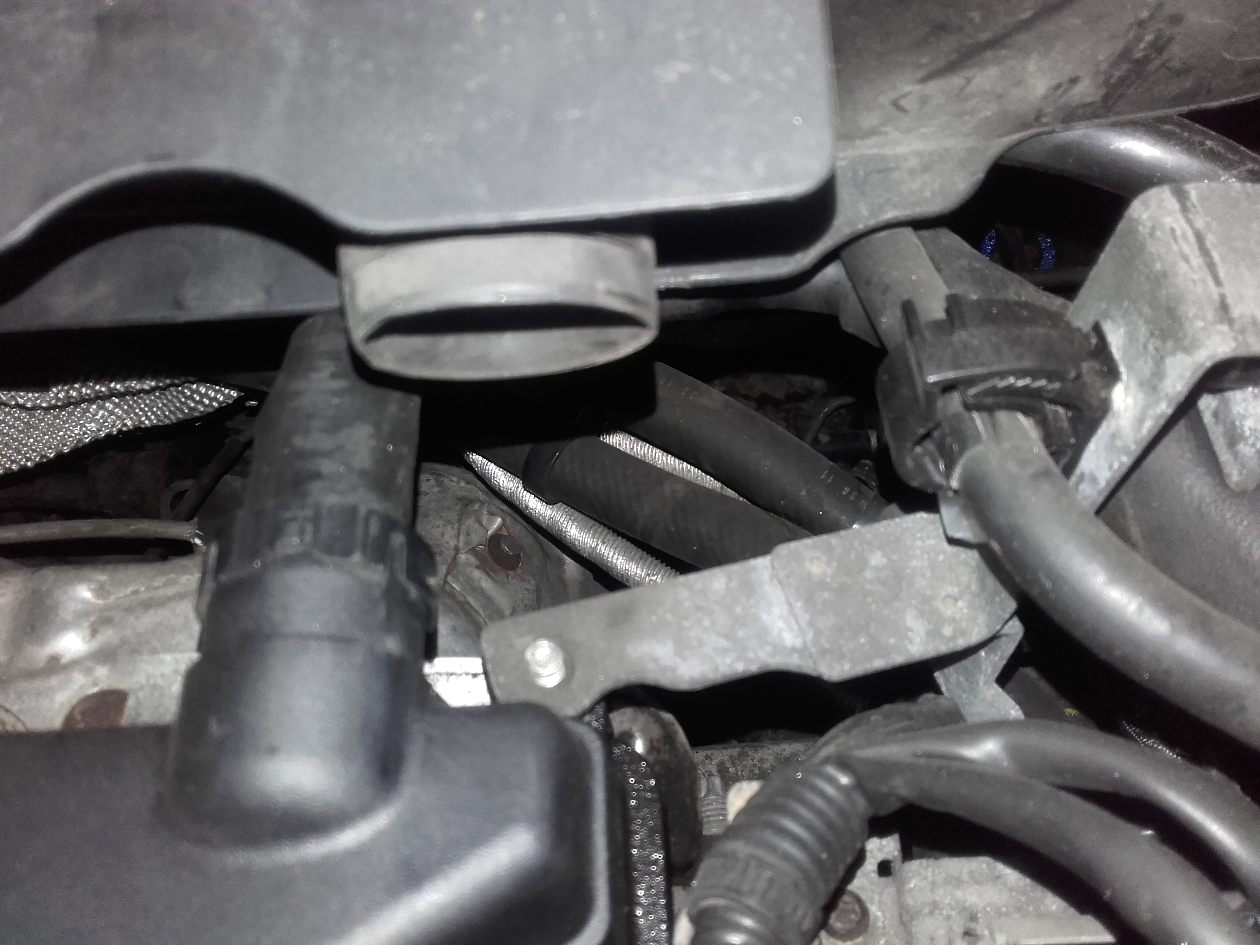

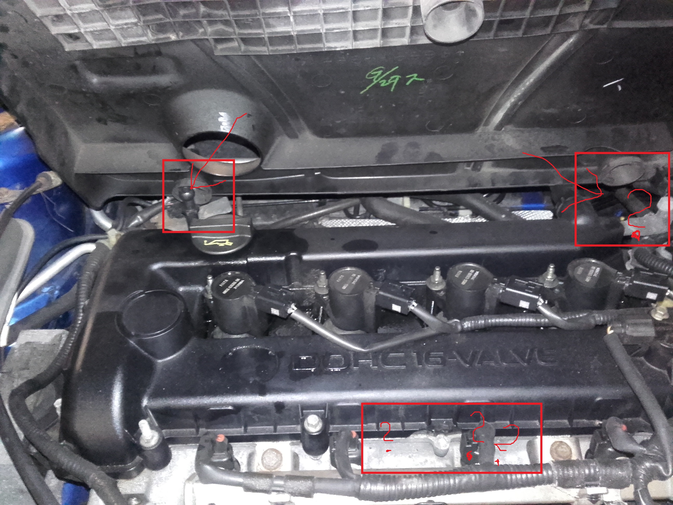

Witam, z prawej strony tej plastikowej osłony widać takie kółko w które powinien wchodzić (jakiś?) element silnika, jednak u mnie w aucie czegoś brakuje. Co to takiego? Na zdjęciu widać też, odłamany kawałek do mocowania śruby, czy to jest groźne i powinienem wymienić ten element? Wokół jest sucho, nie widać żeby olej wyciekał czy coś. (przepraszam nie potrafię go nazwać)

Z prawej brakuje Ci takiego grzybka jaki własnie jest zaznaczony w kwadracie po lewej stronie, poprostu musisz go nakręcić, z przodu chyba też powinny być takie chociaż ja w tym miejscu mam listwę z LPG więc u mnie osłona trzyma się tylko na tych dwóch tylnych

A co z tym peknieciem na dole zdjecia ? Spotkal sie ktos z czyms takim? Od czego to moglo powstac
