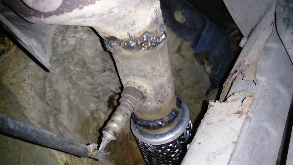

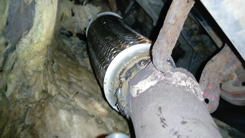

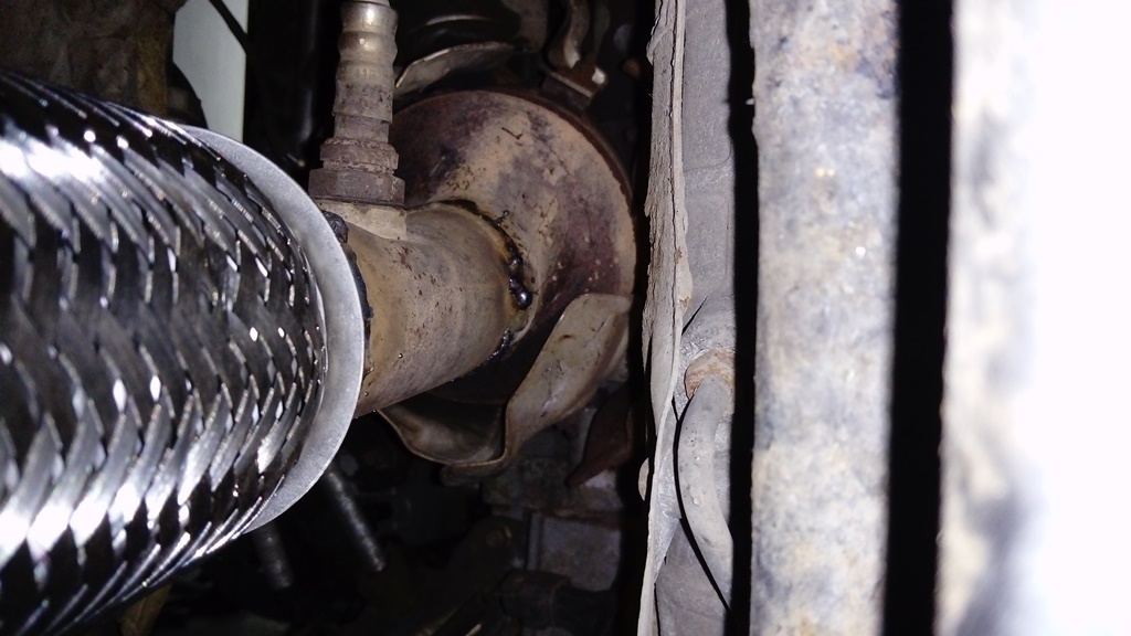

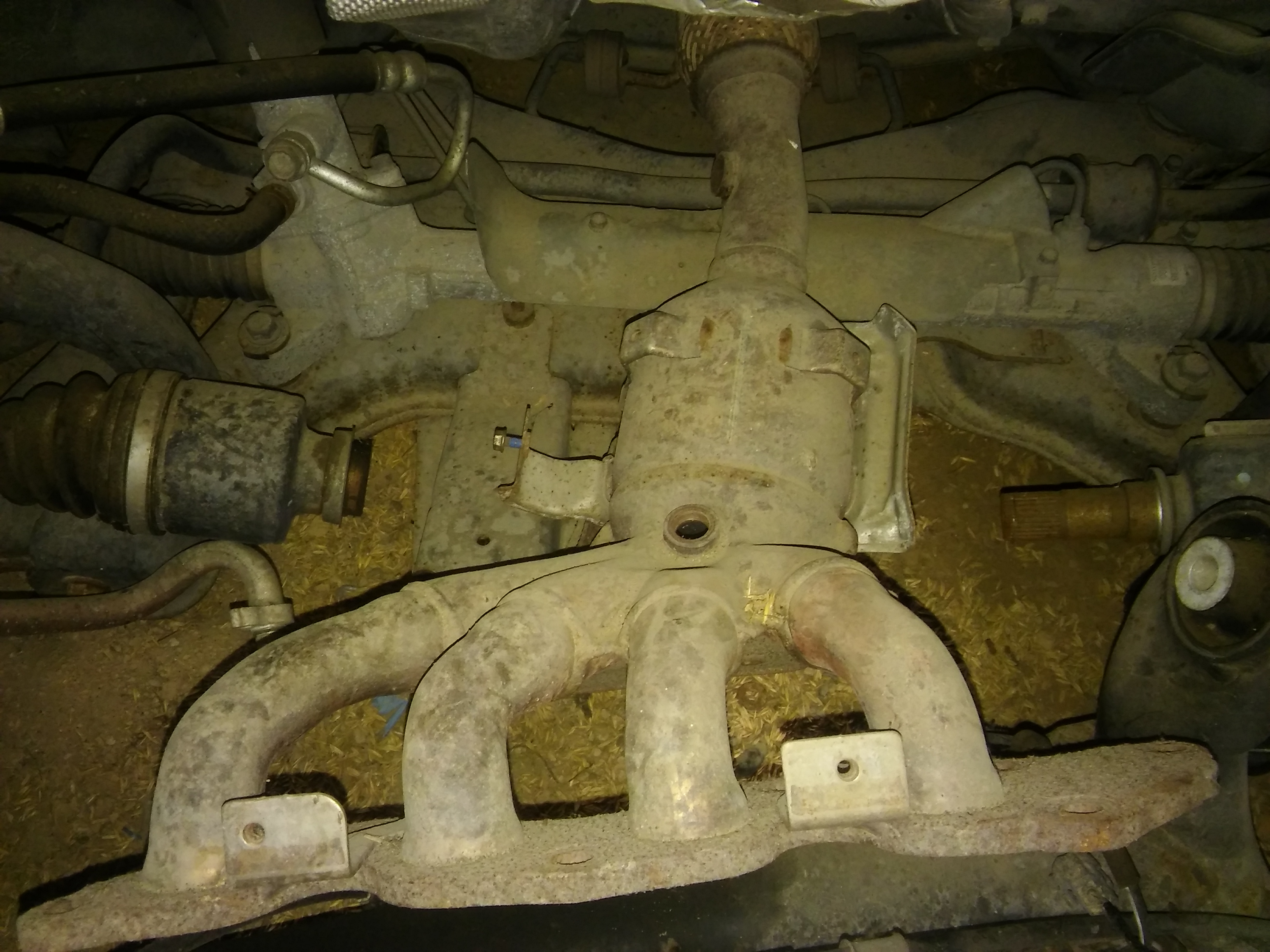

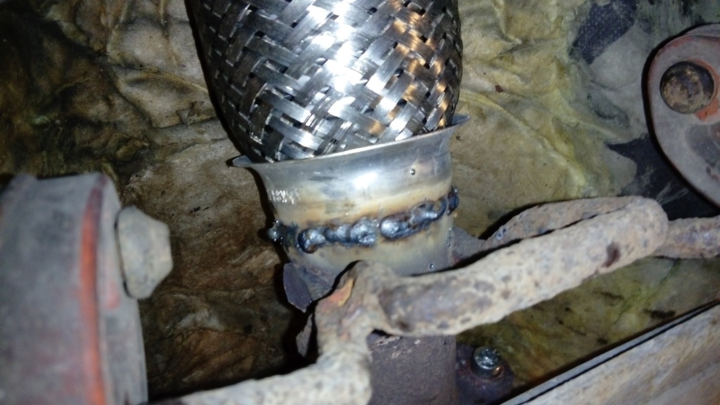

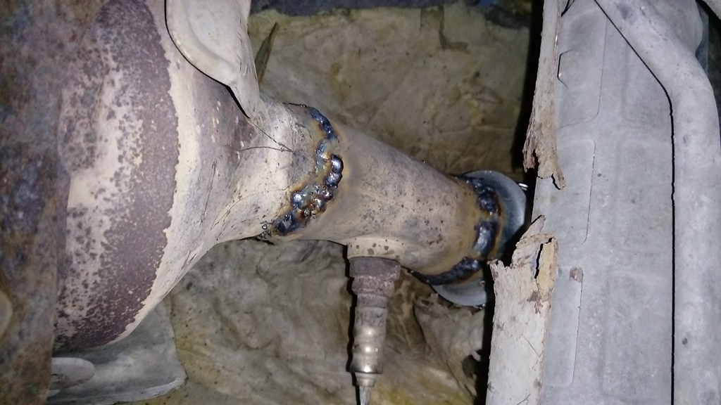

Sorry że tak długo to trwało.
W załączniku pokazuje fotki że można wymienić łącznik elastyczny bez zdejmowania kolektora
Tniemy za katalizatorem a przed sonda lambda. Odkręcamy na łączeniu z tłumikiem środkowym. Na stole spawalniczym spawamy ze sobą odcinek z sondą, nową plecionkę i odcinek końcowy z flanszą. Przyłapujemy śrubami do tłumika środkowego i spawamy odcinek z sonda lambda do katalizatora. Cześć spawu od dołu samochodu a cześć od góry przez komorę silnika.
Przypominam o odłączeniu akumulatora przed spawaniem
