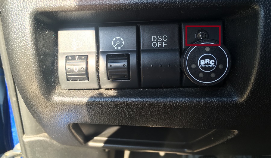

Cześć,
Kilka dni temu padł akumulator, po wymianie zaczęła świecić się lampka/kontrolka.
No właśnie co to za kontrolka? :) Przekopałem instrukcję i kawałek internetu i nigdzie nic na ten temat nie znalazłem.
Dokładnie chodzi o lampkę/kontrolkę obok przycisku DSC OFF (zaznaczona na załączniku). Z gazem na pewno nie ma ona nic wspólnego (wg gaziarza była przed założeniem gazu). Lampka świeci się na czerwono w momencie mocniejszego skrętu kierownicą w lewo i na większych wybojach.
Samochód: Mazda 3 BK 2.0 2003
Ktoś może coś wie na ten temat i jest w stanie pomóc? Z góry wielkie dzięki!

Postprzez some1 » 19 wrz 2016, 17:50
Nic fabrycznego.

Postprzez p4n3k » 19 wrz 2016, 18:08
Tak też podejrzewałem . Sprawdzę jutro może co tam jest podpięte. Ewentualnie mechanik.

Postprzez Gamboa » 20 wrz 2016, 18:24
podejrzewam czujnik podtlenku azotu <rotfl>

Postprzez p4n3k » 20 wrz 2016, 19:31
Gamboa napisał(a):podejrzewam czujnik podtlenku azotu <rotfl>
to jeszcze powiedz gdzie go włączyć ;)

Postprzez Tomasz1997 » 1 lis 2016, 14:27
kontrolki takie czesto dodawane są do instalacji alarmowych dokladanych. Moze to byc jakas kontrolka od alarmu ktorego zresetowales centralke przez odlaczenie akumulatora czy cos.

Postprzez p4n3k » 1 lis 2016, 14:54
Juz sie sprawa wyjaśniła. Jednak jest to kontrolka związana z gazem, a konkretnie z lubrykacją ;) także sprawa załatwiona.
Dzięki wszystkim za chęć pomocy. Temat do zamknięcia.
