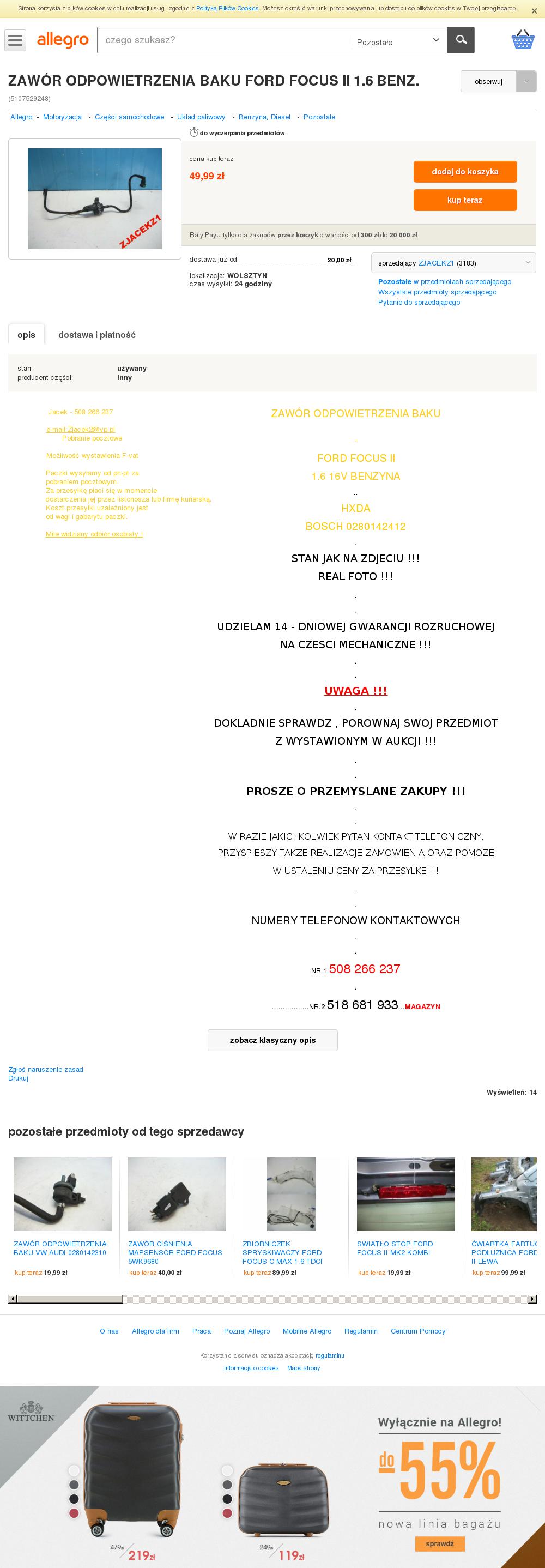

wymieniałem zawór odpowietrzenia baku odprowadza opary z baku do kolektora u mnie też nic nie syczało po wymianie jest ok , można to spróbować czyścić , zawór utrzymuje lekkie nadciśnienie w baku
coś takiego
http://allegro.pl/zawor-odpowietrzenia- ... 29248.html
