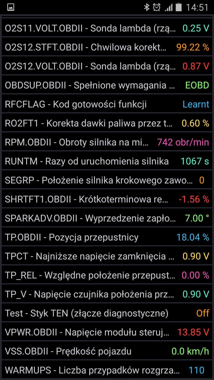

Postprzez Gamboa » 6 cze 2016, 20:53
nie wiem czy u mnie jest wszystko ok ale ja mam tak

Postprzez Gamboa » 9 cze 2016, 21:47
to jak jutro lub pojutrze pojezdze wrzuce to samo na biegu jałowym na zimnym i na ciepłym silniku, porównamy,
w sumie fajnie by było gdyby jakiś czarodziej co sie na tym zna to luknął.

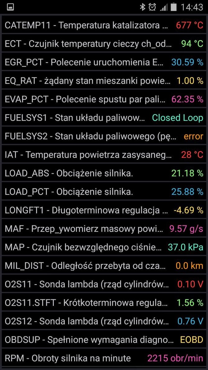

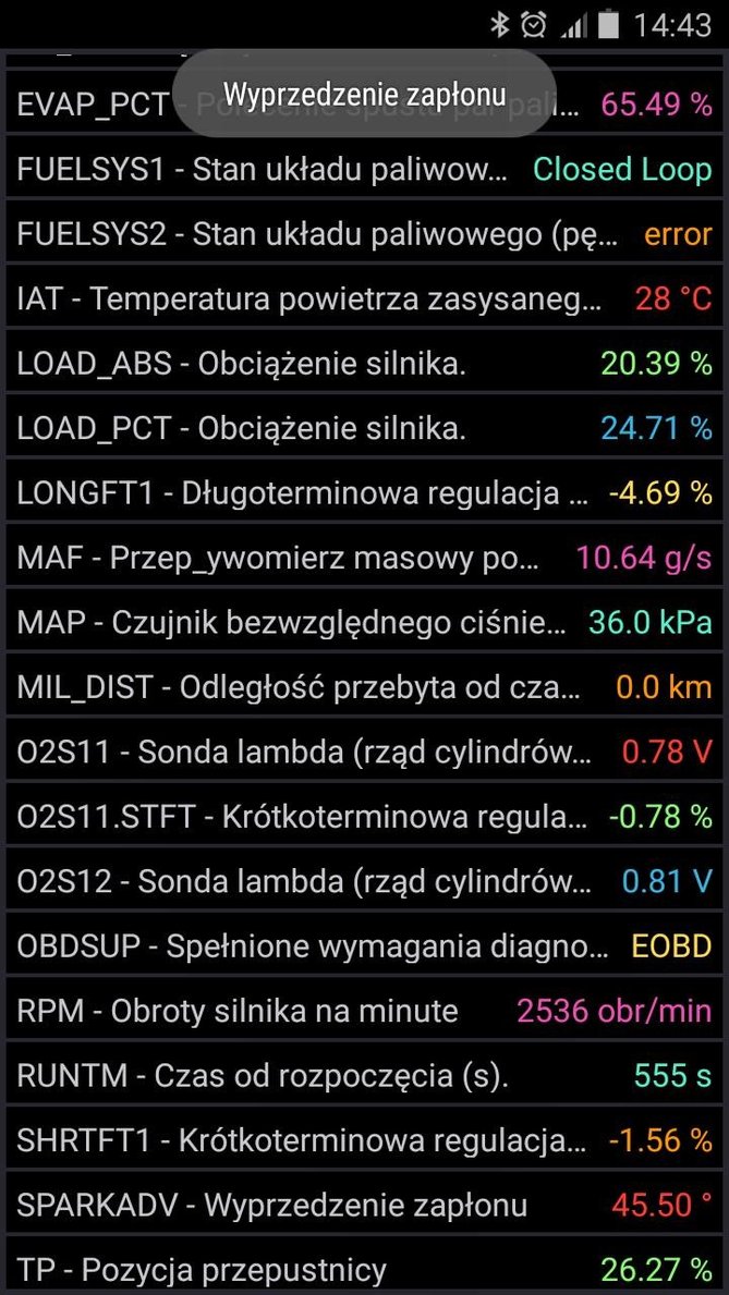

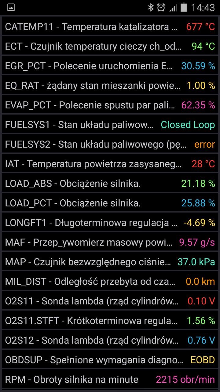

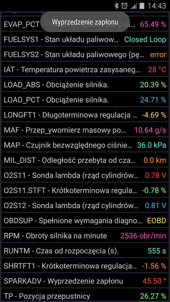

Postprzez Darek200691 » 10 cze 2016, 17:22
Witam po testach
Jak widać moje parametry są inne :(( za mało powietrza przechodzi przez przepływkę a jak zmienie na drugą bo kiedyś nabyłem to jest tyle samo <rotfl>
mam dwie zepsute przepływki?? raczej mało prawdopodobne więc skąd silnik bierze powietrze lub nie bierze bo kiepsko jedzie. odczucie jakby go dławiło, zalewało
znalazłem jeszcze takie dziwne zjawisko i nie wiem czy tak ma być ??? chodzi o prędkość obrotową żądaną przez komp. zaznaczyłem strzałką.:
Jest w tym coś podejrzanego ???

Postprzez marcin255 » 11 cze 2016, 07:19
Widzę tylko na 2 zrzucie za mało powietrza na idle 1.74 powinno być 2.3- 2.4 G/s
krótką korektę masz – 3% więc lewego powierza nie bierze coś z przewodami od maf , miałem podobne problemy z maf okazało się , że wiązka przy sri się uszkodziła bo był zbyt mocno naciągnieta
