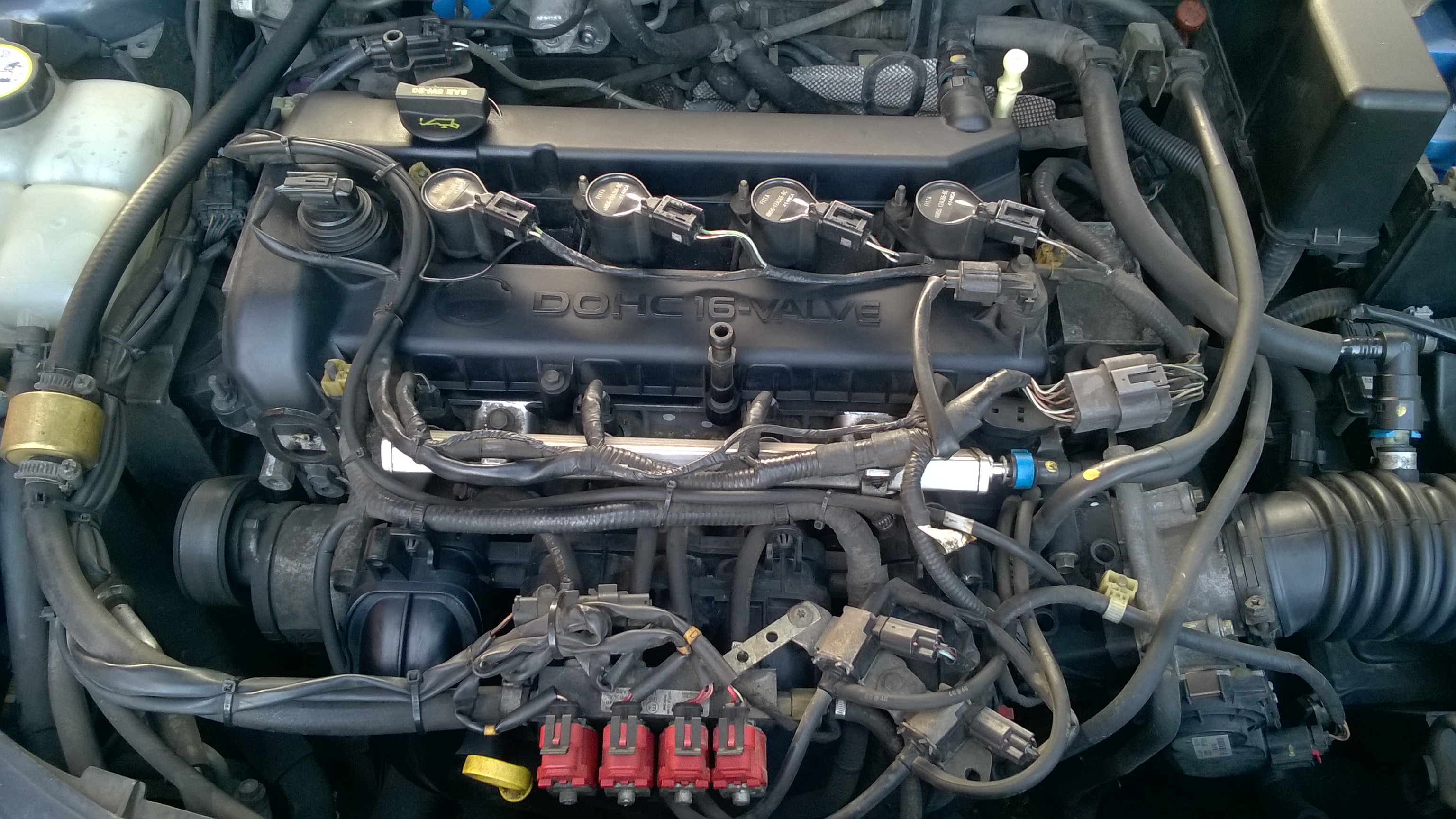

tak przy okazji.. tez czerwone pseudo 'wtryskiwacze' Valteki to pomyłka do tego silnika.. i to sroga.. <faja>

Co do gazu, taka była – na instalacjach znam się dosyć dobrze i niedługo uderzę w instalację z "grubej rury" jednak do tego czasu musi zostać tak jak jest. Spalanie jest stosunkowo duże więc ubogo nie jest, staram się nie używać WOT gdyż zdaje sobie sprawę, że to co jest pod maską to jeden wielki drut.
