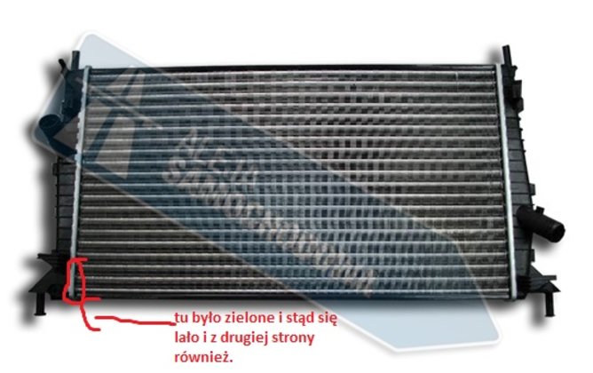

witam, nie znalazłem podobnego tematu więc zakładam nowy.
dzisiaj pod domem zauważyłem pod autem małą plamę, otworzyłem maske i sprawdziłem poziomy płynu i okazało się że chłodniczego mam mało. podjechałem do mechanika podnieśliśmy auto i tylko zajrzał i mówi że chłodnica do wymiany. pokazał mi na chłodnicy zielone zmiany obok plastiku, załączone na zdjęciu z obu stron i mówi że tam jest nieszczelność i tego sie nie naprawia tylko się wymienia całość.
czy to mogłobyć spowodowane tym, że dolewałem do płynu inny płyn (niby kompatybilny i mieszalny z innymi płynami) chłodniczy?
czy jak mówi mechanik trza zamawiać nową?
koszt nowej to około 400 zł plus wymiana, więc mnie skubnie.

Postprzez widmo82 » 20 sie 2015, 11:36
Nie. Tak.
:P
Możliwe, że Twoja eM miała kiedyś jakąś drobna przygodę i naruszyło chłodnicę.

Postprzez Gamboa » 20 sie 2015, 11:43
od roku jeżdze napykałem kilometrów bezszwankowo, mazda tylko miała chyba coś w w lewy przedni błotnik (troche szpachli jest) więcej nic nie znalazłem, z przodu też nic nie było widać.
dobra podjade do tego mechanika i mi zamówi
chłodnica jest firmy HELLA ciekawe czy to dobra firma.
i beznadziejnie że sie tego nie naprawia :D
