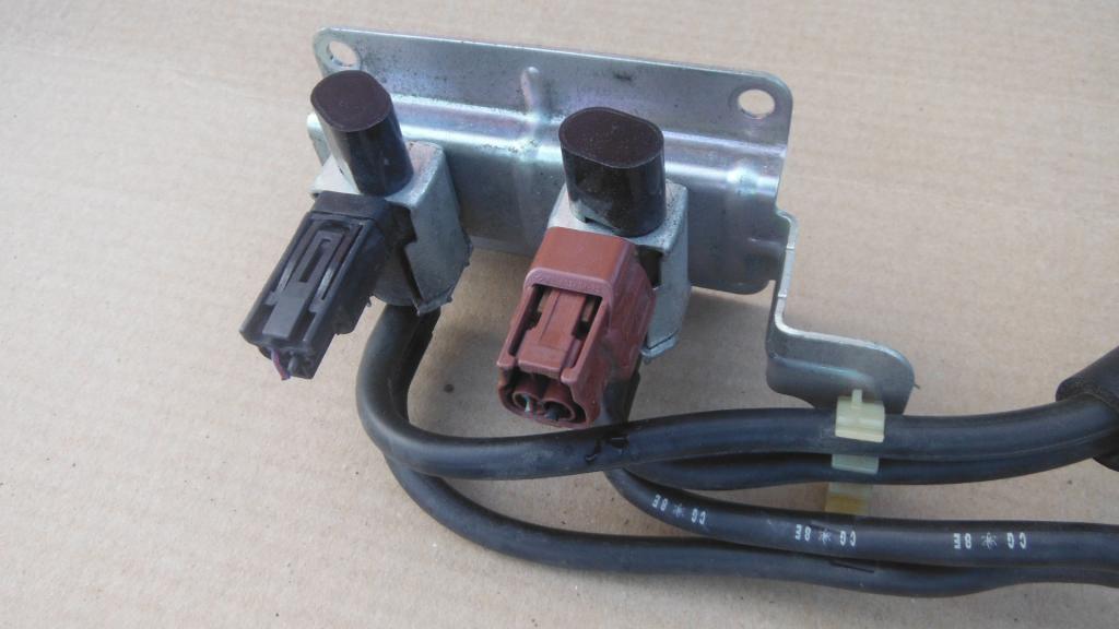

potrzebuje pomocy gdzie mogę kupić ( najchętniej używane ) dwa zaworki podciśnienia do kolektora ssącego,,,,
wyskakuje check engine i diagnoza padł któryś z nich, nie otwiera klap w kolektorze.

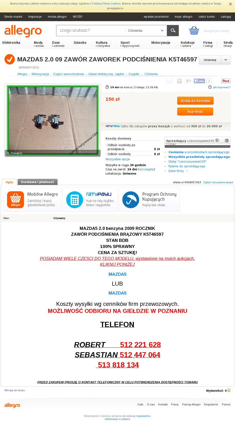

Dzieki za linka, juz dzwoniłem pod to ogłoszenie, jest tylko jeden, a potrzebuje dwóch :(

a jesteś pewny że to któryś z zawrków padł? Jaki błąd wyskakuje?
Sprawdzałeś szczelność wężyków oraz siłownik pneumatyczny czy nie zacięty? Równie dobrze mogły się klapki zaciąc :)
Ja miałem błąd elektrozaworku – wymieniłem na nowy (300zł) a okazało się ze winne były "kabelki" :)
Mam jeden ten brązowy LF82-18-741 na zbyciu. Powinien byc OK.

Postprzez chillmike » 14 sty 2015, 11:07
Wiesz co, właśnie wszystko było sprawdzone, siłownik i klapy działają.
Wyskakuje check engine – błąd zwarcie z masą.
Odłączałem po kolei te zaworki i właśnie raczej padł czarny, więc najchętniej bym kupił obydwa:) ale oczywiście głowy nie dam sobie uciąć.
