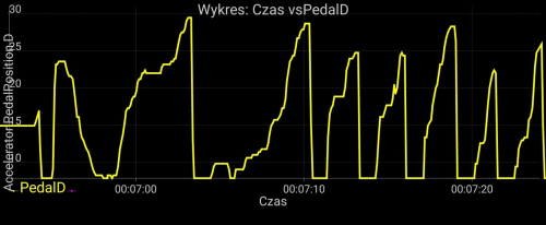

Rozrząd rzeczywiście byl minimalnie przestawiony natomiast niestety nie rozwiazalo to problemu. Zalozmy ze to kwestia zbyt wolno odbijającego pedalu gazu. Co może być tego przyczyna? Jakies silowniki przy pompie? Czy w tym modelu auto to calkiem niemożliwe skoro przepustnica jest juz elektryczna?
