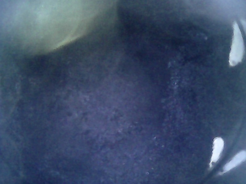

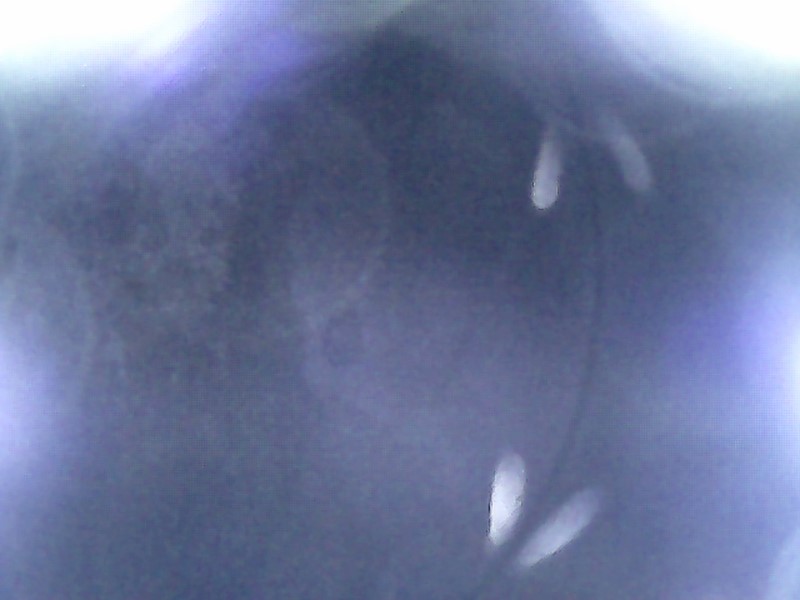

Witam. Ostatnio zakupiłem sobie tani endoskop aby móc sięgnąć tam, gdzie wzrok nie sięga :P Z ciekawości chciałem sprawdzić też jak wygląda komora spalania w mojej madzi. Po wykręceniu świec i wprowadzeniu endoskopu do środka moim oczom ukazał się widok tłoków, a na dwóch z nich były widoczne znaki tak, jakby zawór spotkał się z tłokiem :| Pytanie za 100 pkt: czy możliwe, że poprzedniemu właścicielowi walnął kiedyś rozrząd i to jest tego efekt? Tym bardziej to dziwne, bo wałki są przecież na łańcuchu. Czyżby pękł łańcuch? <co?> Ewentualnie czy to może być objaw źle ustawionego rozrządu? Silnik niby pracuje równo, jedynie na zimnym ma większe wibracje więc nie wiem o co kaman <co?>
Załączam zdjęcia. Sorry za słabą jakość ale jaki sprzęt takie zdjęcia ;)

na tłokach jest 'podebranie' pod zawory.. więc spokojnie <głaszcze>

hehe no to mnie trochę uspokoiłeś ;) z tym, że nie zauważyłem tam żadnych zagłębień a tłok wygląda jakby miał jednolicie płaską powierzchnię i tylko te 2 otarcia.... chyba, że jest tak zawalony sadzą, że ich po prostu nie widać :)

oldwin napisał(a):na tłokach jest 'podebranie' pod zawory.. więc spokojnie <głaszcze>
ciekawe , bo moja nie ma

Yhym czyli jednak mam jakiś problem z rozrządem <co?>
