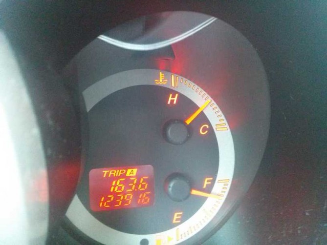

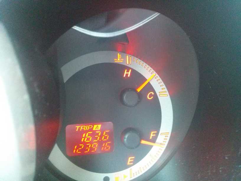

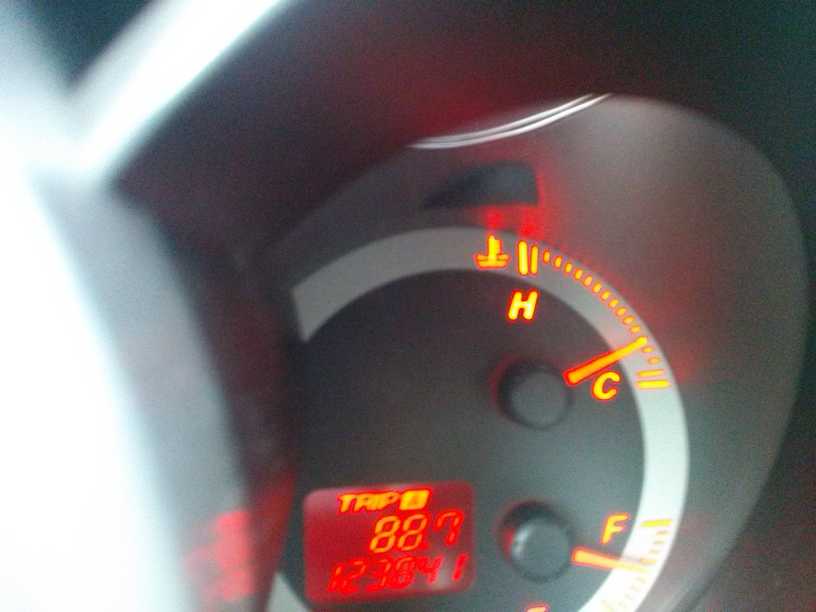

Przeglądałem parę wątków, ale nie mogę znaleźć.
Ostatnio miałem robioną głowicę i teraz w trakcie jazdy mam temperaturę na 3 maks 4 kreski, dopiero po dłuższym postoju maks rośnie do 6 małych kresek. Zauważyłem, że pali około 1 litra więcej paliwa po robieniu głowicy. Jaka temperatura jest u Was?
Mazda 3 2.0 benzyna.
w trakcie jazdy
w trakcie dłuższego stania

Postprzez Przemek323c » 5 sty 2014, 18:58
A przed remontem glowicy jak bylo ? Wydaje sie troche za malo.

Postprzez iwon44 » 5 sty 2014, 19:00
Mam 1,6 w benzynie, ale u mnie temperatura po około 5-7 min jazdy jest dokładnie w połowie.
Na zdjęciu wskazówka powinna pójść o jedną kreskę do góry.

Postprzez Przemek323c » 5 sty 2014, 20:44
Objawy pasuja do termostatu. W czasie jazdy temp spada. Na postoju sie podnosi.

Postprzez Wojtek » 5 sty 2014, 20:46
reeev napisał(a):Jaka temperatura jest u Was?
hm... powinna byc dokladnie w polowie skali...
Wynika to z tego, ze jest to wskaznik temperatury cieczy chlodzacej... Dla kierowcy ma byc w polowie, aby ten byl spokojny, ze wszystko z silnikiem jest oki ;)
Radze Tobie, podlacz sie pod jakis programik diagnostyczny i odczytaj dokladna temperature... Wtedy i tylko wtedy bedzie wiadomo czy z masz problem z silnikiem (jego chlodzeniem) czy z zegarami... <głaszcze>
ps. czy da rade wykonac u ciebie test samych zegarow? chodzi mi o test wskazowek...
