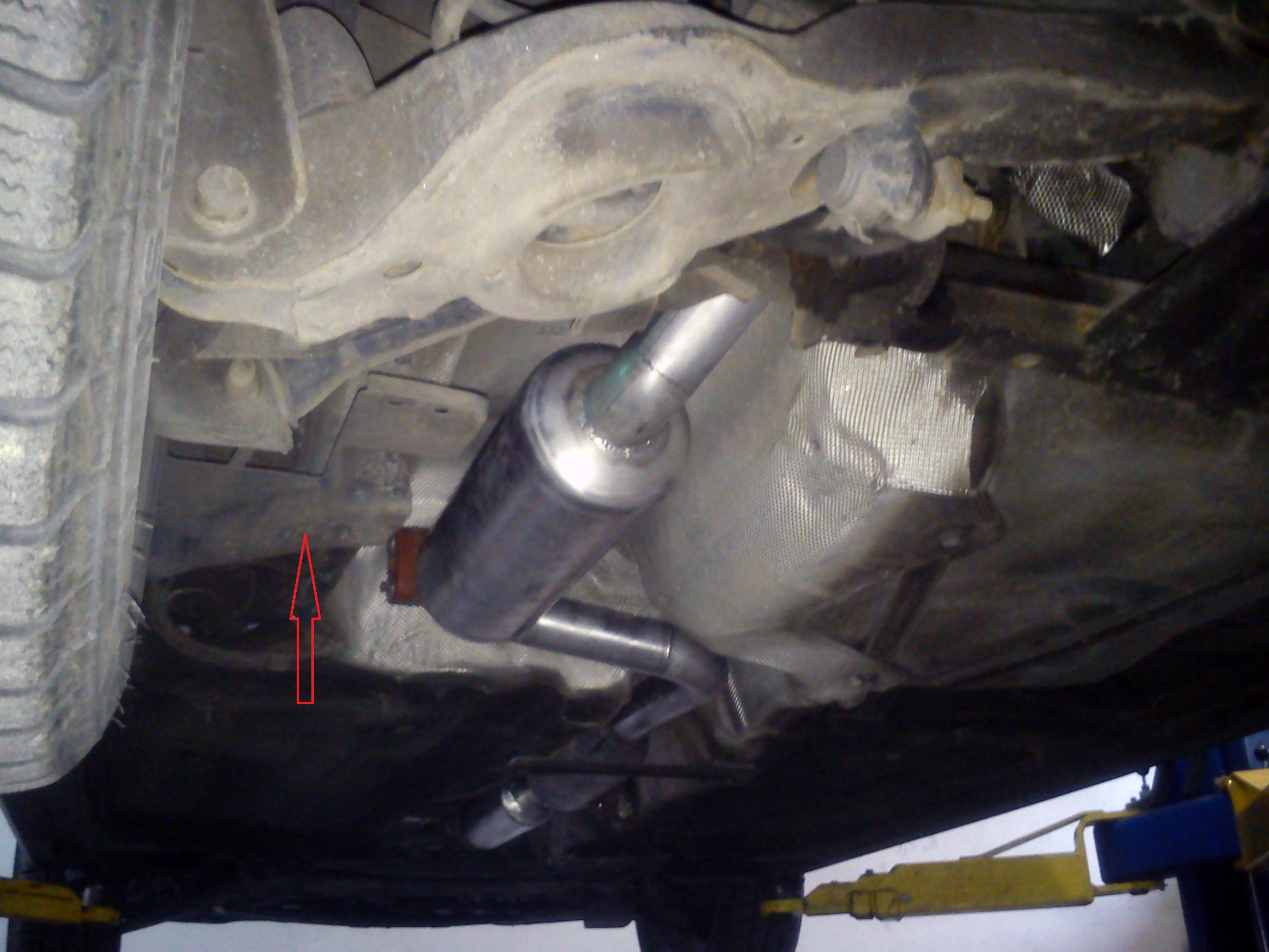

Postprzez marcin255 » 29 sty 2018, 15:56
coś tam za osłona jest

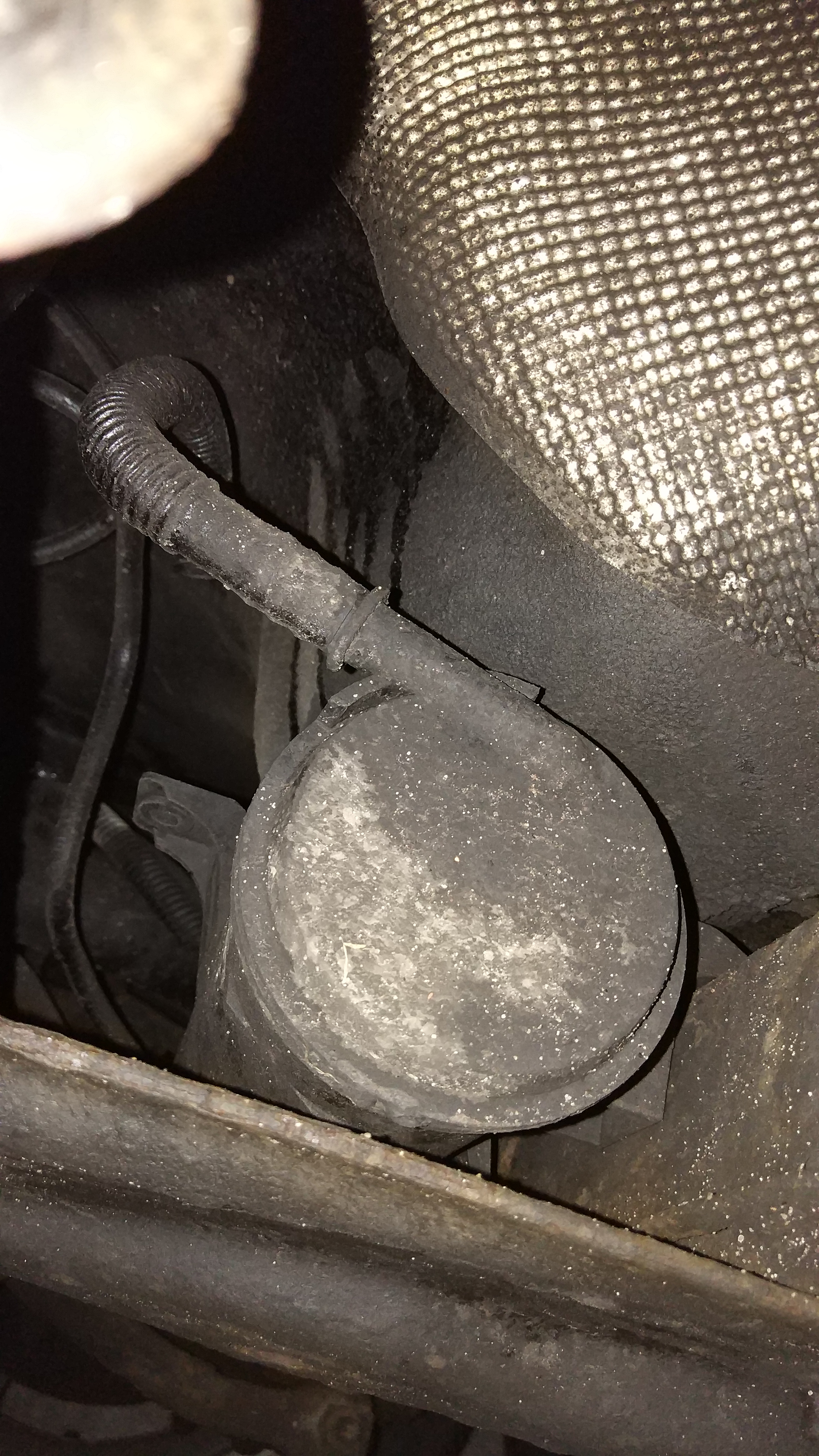

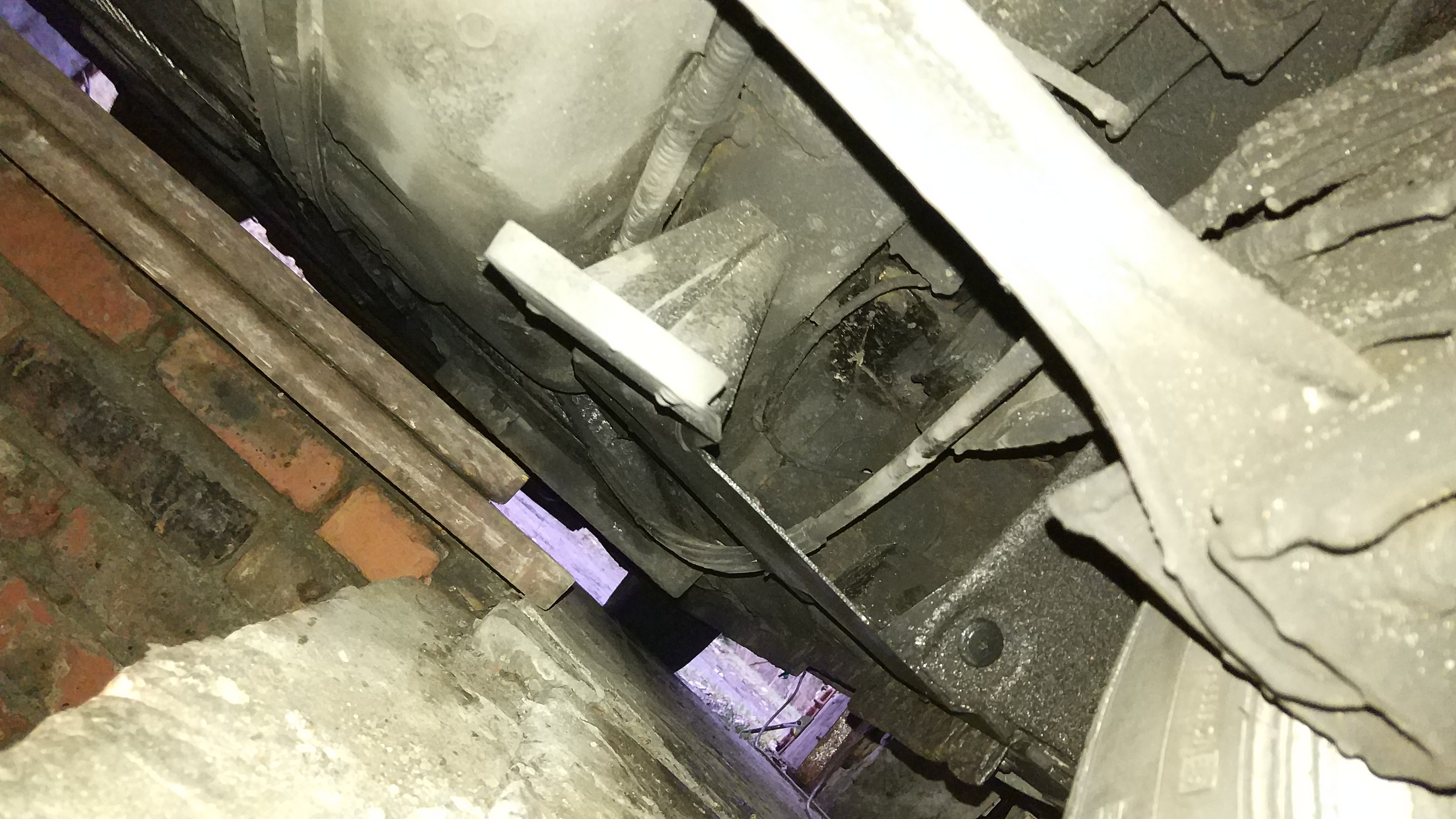

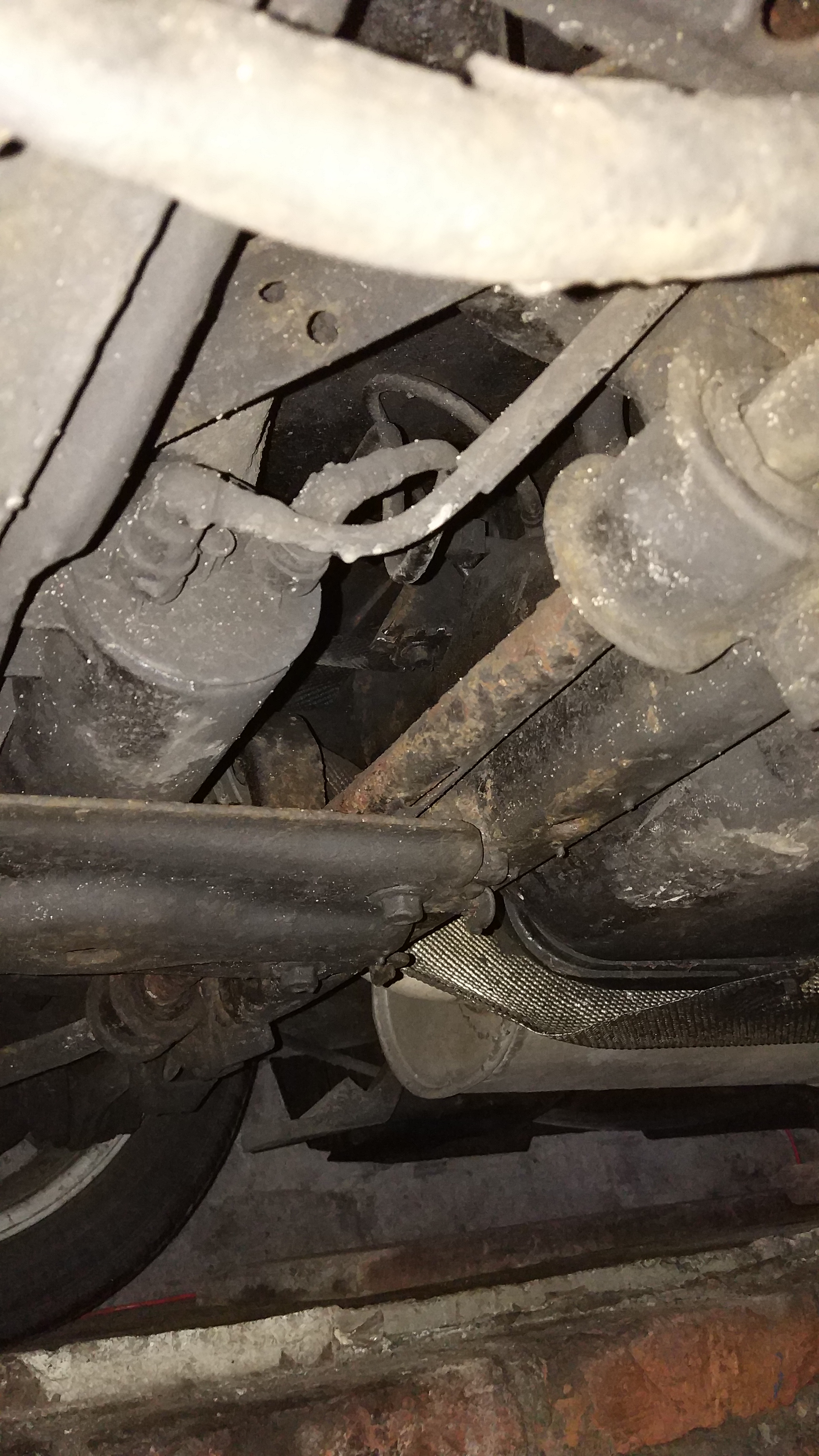

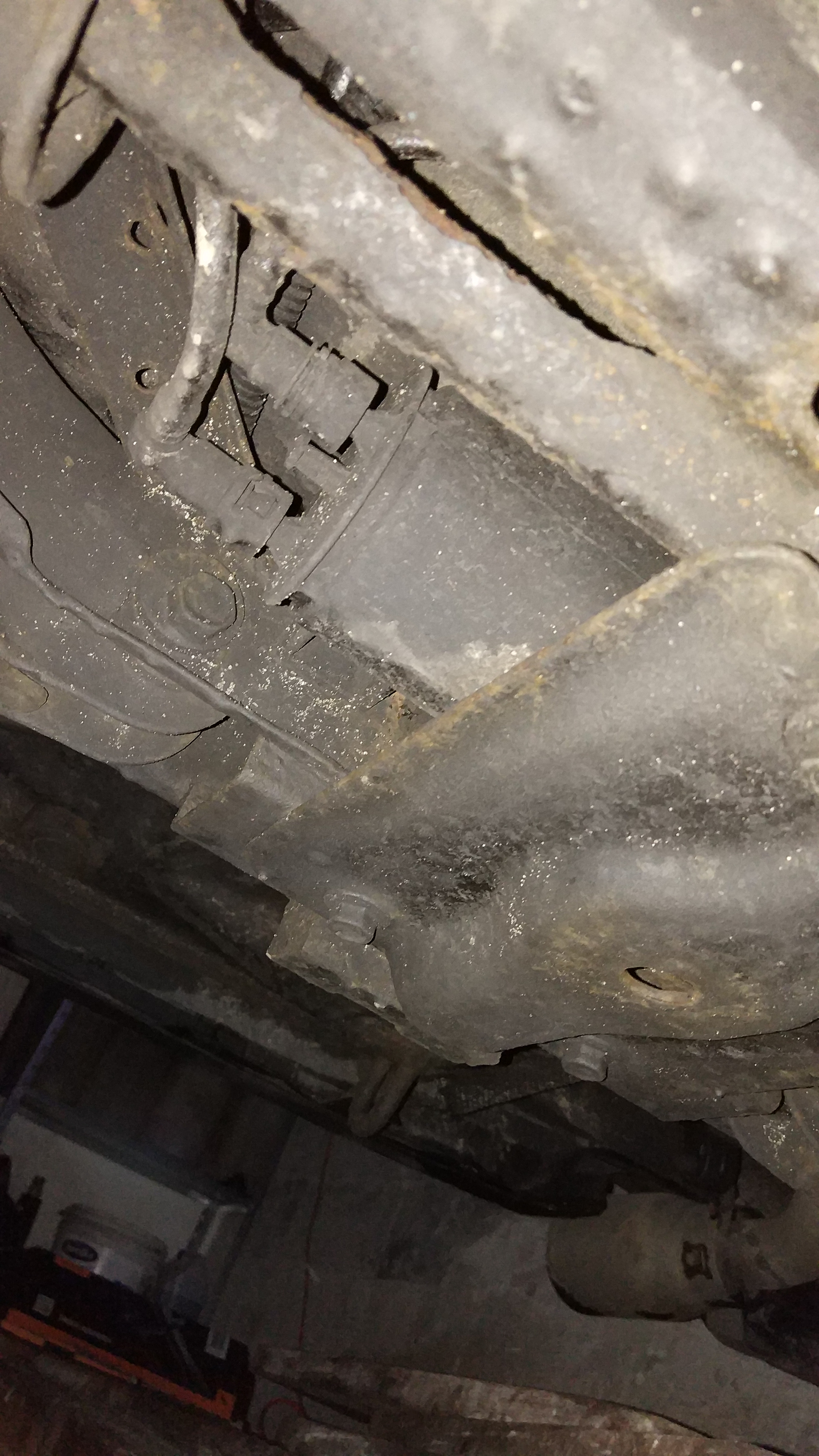

Postprzez expell » 3 lut 2018, 23:37
Sprawdziłem i u mnie tam nic nie ma, nawet przewodów paliwowych bo te lecą nad bakiem. Jest jeden element trochę przypominający filtr paliwa ale ma oba przyłącza z tej samej strony, a z drugiej coś wyglądające na odpowietrznik <co?> . Jest zamontowany po środku,
Dopisano 4 lut 2018, 00:47:
W EPC znalazłem że ta część to "kanister oparów" o numerze ZY0813970C
Odpowietrznik?
