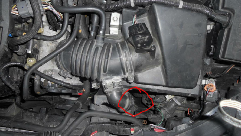

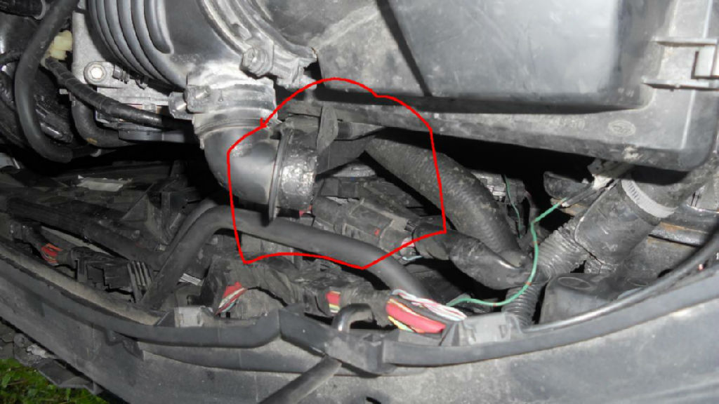

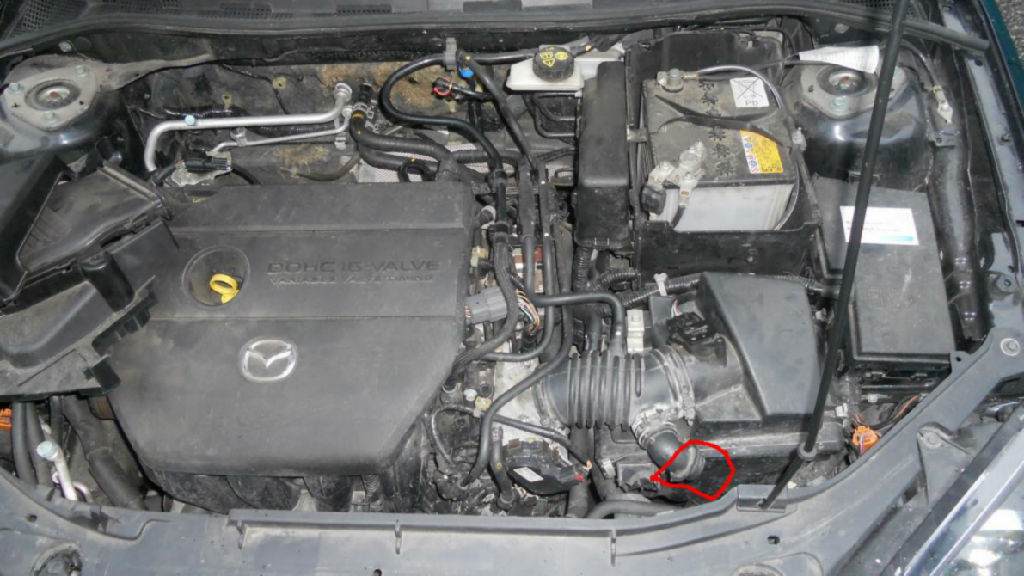

witam, po odpaleniu silnika motor chodzi na 2000 obrotow po chwili spadaja do 900, przy kazdym dodaniu gadu zostaje przez pare sekund przy tych 2000 po czym spada na 900
irytuje mnie to od jakiegos czasu i tak ogladajac pod maska zauwazylem pewien dolot ktory wydaje sie jakby mu czegos brakowalo
przeszukujac forum przy roznych fotorelacjach nie znalazlem zadnej mazdy 3 z czyms takim, jedynie w 323f i nazwane jest to tam komora rezonansowa
zaden ze mnie mechanik i wole najpierw " za darmo" dowiedziec sie o tym czegos wiecej nim pojade do jakiegos speca
czy mozna to poprostu zatkac? czy jest to wlasnie rezonans i czemu to sluzy

brakuje tej komory rezonatora powietrza

Samochód powinien bz problemu działać bez tej komory
sprawdź czy przez uszczelnienie nie dostaje się lewe powietrze

rozumie ze wystarczy zatkac szczelnie ten otwor i jezeli wciaz silnik bedzie biegl do 2k obrotow bez dodawania gazu powodowac to moze jakas nieszczelnosc ? <czarodziej>

żeby wariował silnik z obrotami dziura musi być za przepływomierzem

czyli w moim przypadku wlasnie to miejsce na rezonator
sprobujemy
