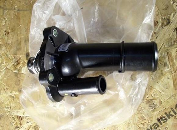

Tak to wygląda, numer części i cena w ASO ( komplet )
Do tego przy wymianie jeszcze uszczelka.
Na allegro można kupić nowy za 150 pln.
Widziałem tez na allegro same termostaty "niby" do BK 2.0 ale kształt ich nie odpowiada obudowie ( brak wyżłobień na rurkę dolotową )

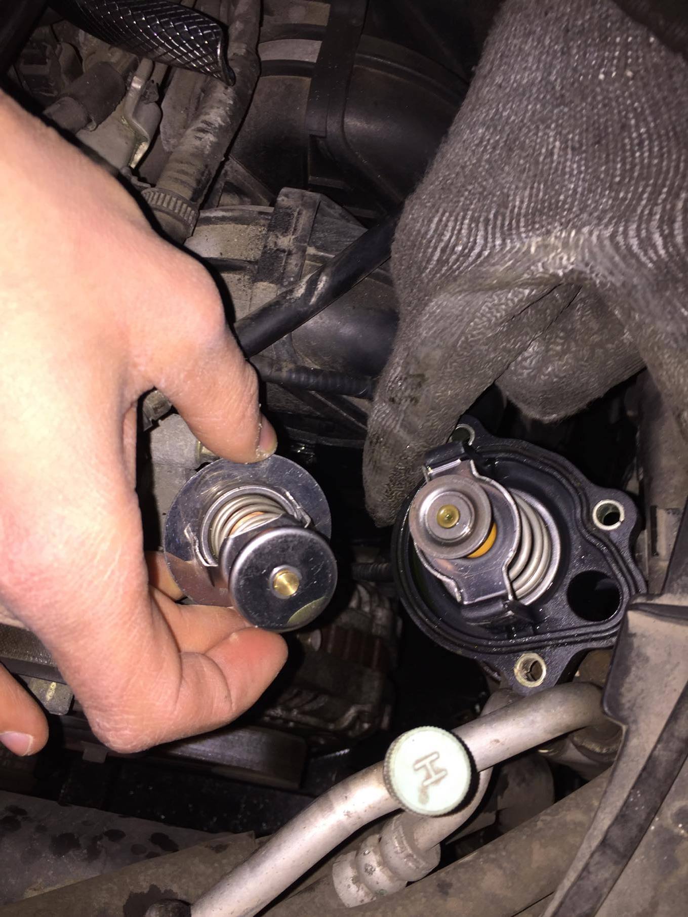

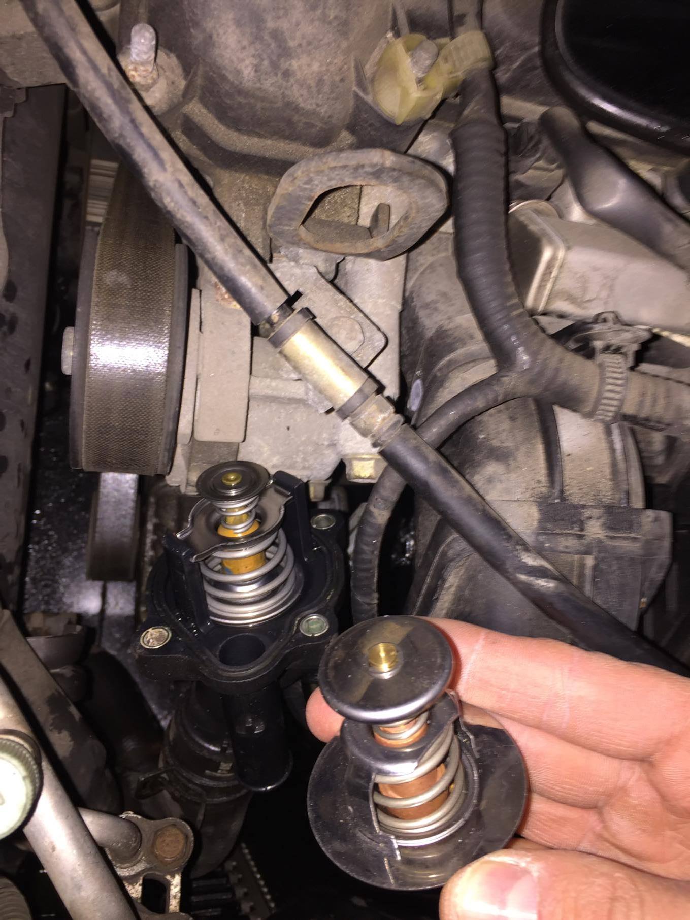

Postprzez Marcis » 5 sty 2017, 14:27
Ja zmieniałem sam wkład. Nie wiem jaki, ale jest idealnie, auto rozgrzewa się naprawdę w chwile w porównaniu do innych aut i jak stanie strzałka po środku to tak zostaje i nigdy nie drgnie.
