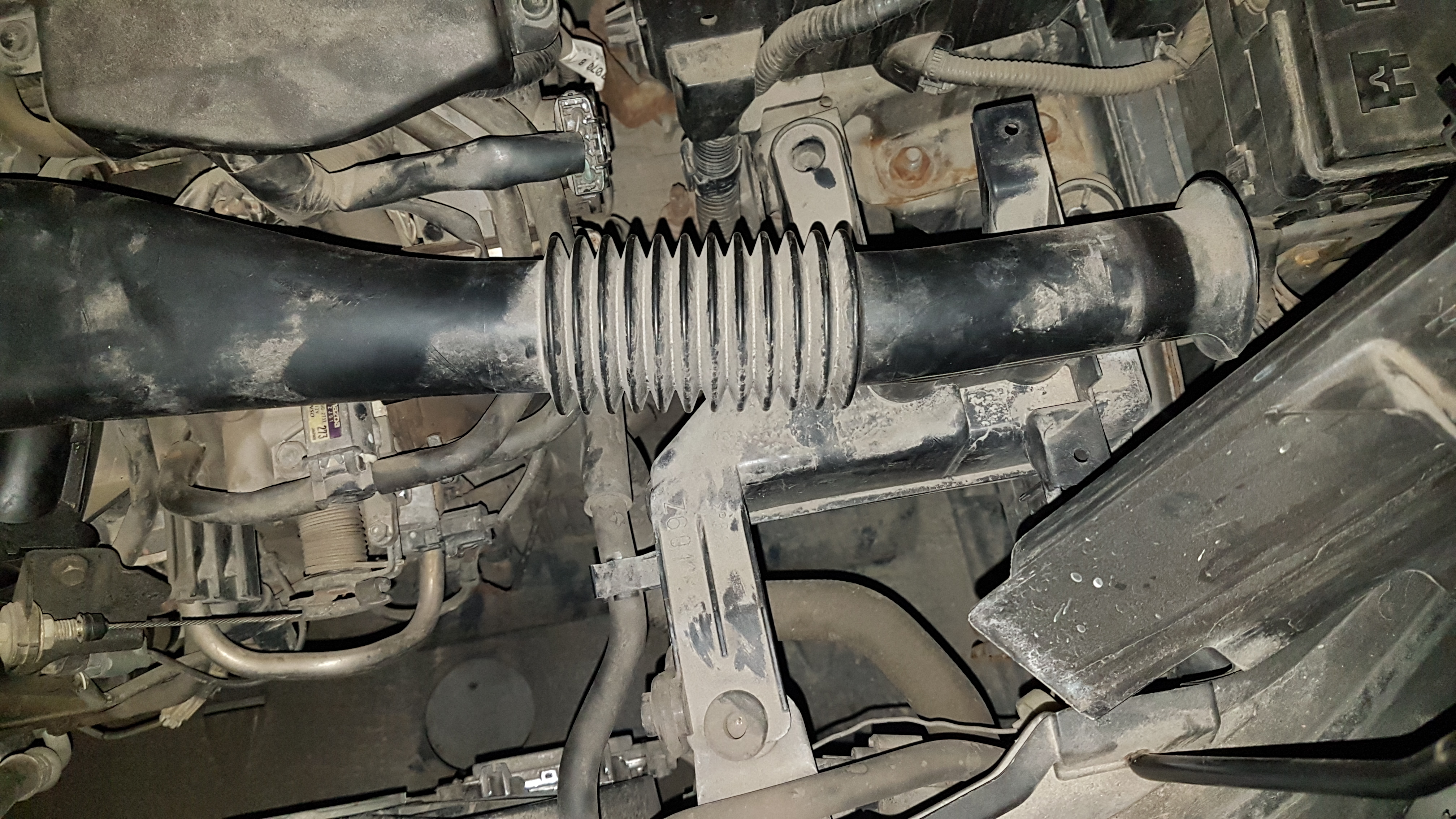

Chciałem przeczyścić swoja przepustnice znalazlem ten femat zszedlem do garazu i ...no wlasnie zostalem pokonany juz na wstepie przez ta rure ktora blokuje dostep ktos ma dokładna fotorelacje dla zielonych ? Totalnie zielonych
