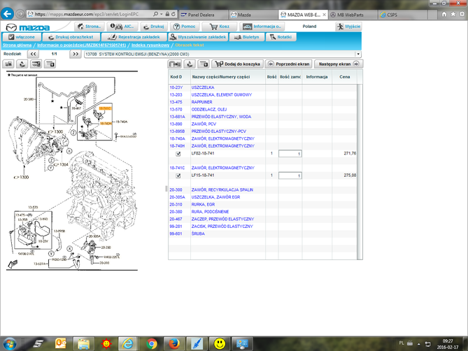

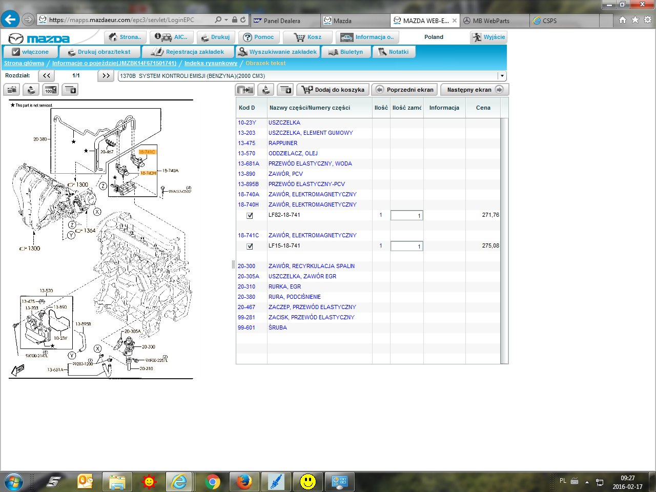

Postprzez xkudi » 17 lut 2016, 08:58
zaworek podciśnienia długości kolektora ssącego ( 4m5g-9a500-na)
Czy to jest ten sam co w fordach? Bo szukam po necie to do forda zwykle są, symbol ten sam <czytaj>
Zadzwoniłem do mazdy w Rzeszowie cena zaworu to 275zł +VAT. Dostałem też schemat, tylko nie wiem który to dokładnie? Pan mi powiedział, że są dwa.
