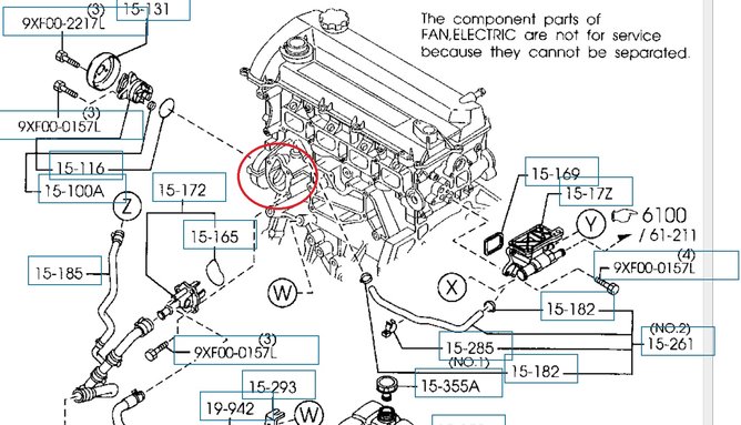

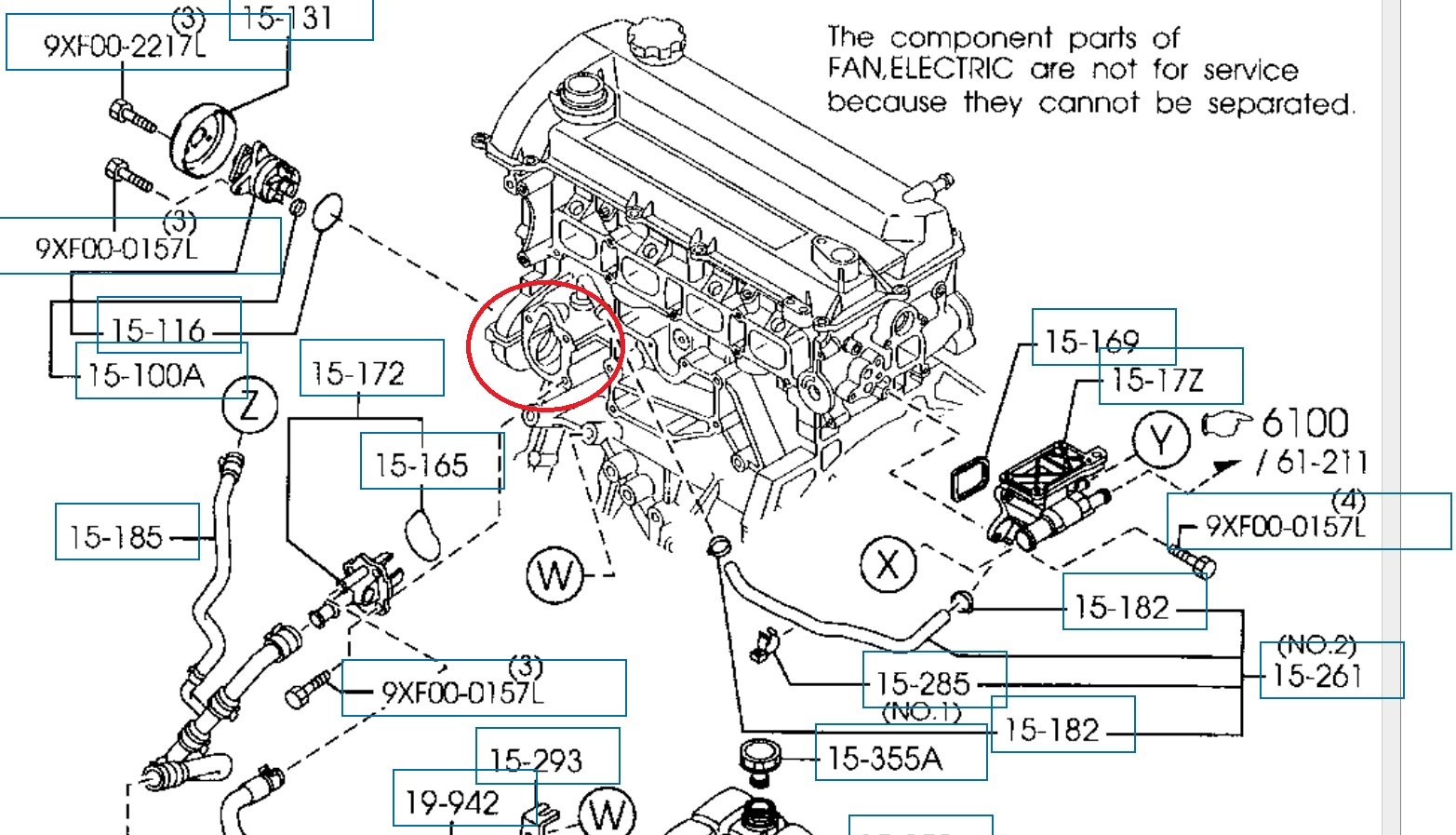

Witam. Od 2 miesięcy jestem posiadaczem Mazdy 3. I od jakiegoś tygodnia autko ciężko nagrzewa sie w środku więc pierwsza myśl to wymiana termostatu i tu pytanie gdzie się znajduje ? Jeśli to mozliwe to prosze o jakąś fotke gdzie dokładnie sie znajduje. Z góry dzięki :)

Postprzez oldwin » 4 kwi 2015, 22:47
Od: 4 gru 2013, 15:55
Posty: 136 (1/5)
Auto: Subaru Legacy VI 2.5 H4 2017 CVT+LPG (Qbox Plus, AC R01 Red, AC W03)
Mazda 3BL (sedan) US 2.0 AT 2010+LPG (QBox, Zavoli N, Barracudy pojedyncze)
gdyby wymieniać co było to by strony nie starczyło
Postprzez ##Robert## » 5 kwi 2015, 00:23
Dzięki :)

Postprzez Gamboa » 7 lis 2015, 15:11
no najlepiej to podnieść auto i z dołu jest dobry dostęp.
ten termostat kupuje sie razem z plastikiem (przynajmniej ja tak kupiłem)
znajduje sie zaraz obok silnika, możesz go zobaczyć z góry, między płynem do spryskiwaczy a silnikiem
