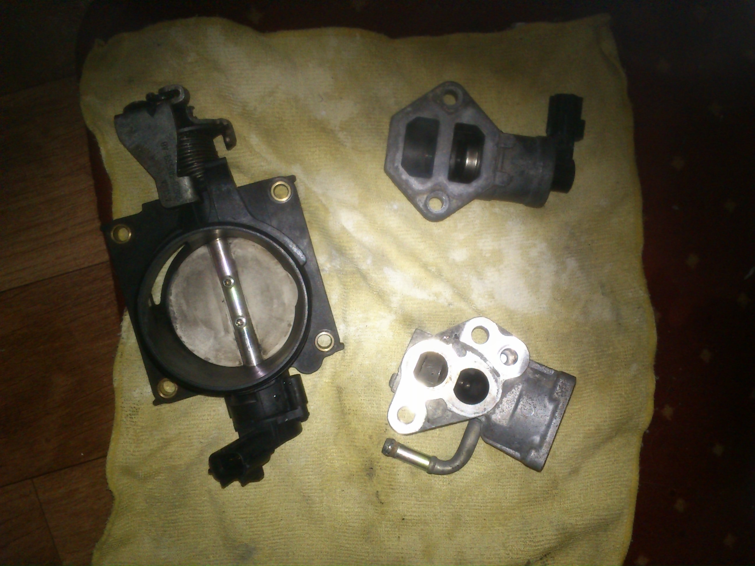

u mnie też przeczyściłem przepustnice i silniczek krokowy,
Kupiłem jakiś zwykły spraj do czyszczenia gaźnikow. Popsikałem, wyczyściałem.
Na koniec psikłem wd40 do krokowego.
Aha wszystko wyciągnąłem do czyszczenia – banalnie proste – bo nie chciałem nic wlewać do środka;–)

W moim aucie problem występował po przejechaniu krótkiego dystansu niedogrzany silnik zapalał 3-5 sekund, a czasem szarpało nadwoziem. Sposób z naciskaniem gazu na kilka sekund po zgaszeniu silnika pomagał ale poszedłem krok dalej więc przepustnica, silniczek krokowy i zawór recyrkulacji spalin EGR wyczyściłem i problem ustąpił :) Na ciepłym pali od dotknięcia.
Z demontażem EGR jest sporo gimnastyki trzeba spuścić płyn chłodzący i warto mieć 10 nasadową na małym kluczu poprzecznym oraz nasadkę 10 z przegubem + grzechotka.
