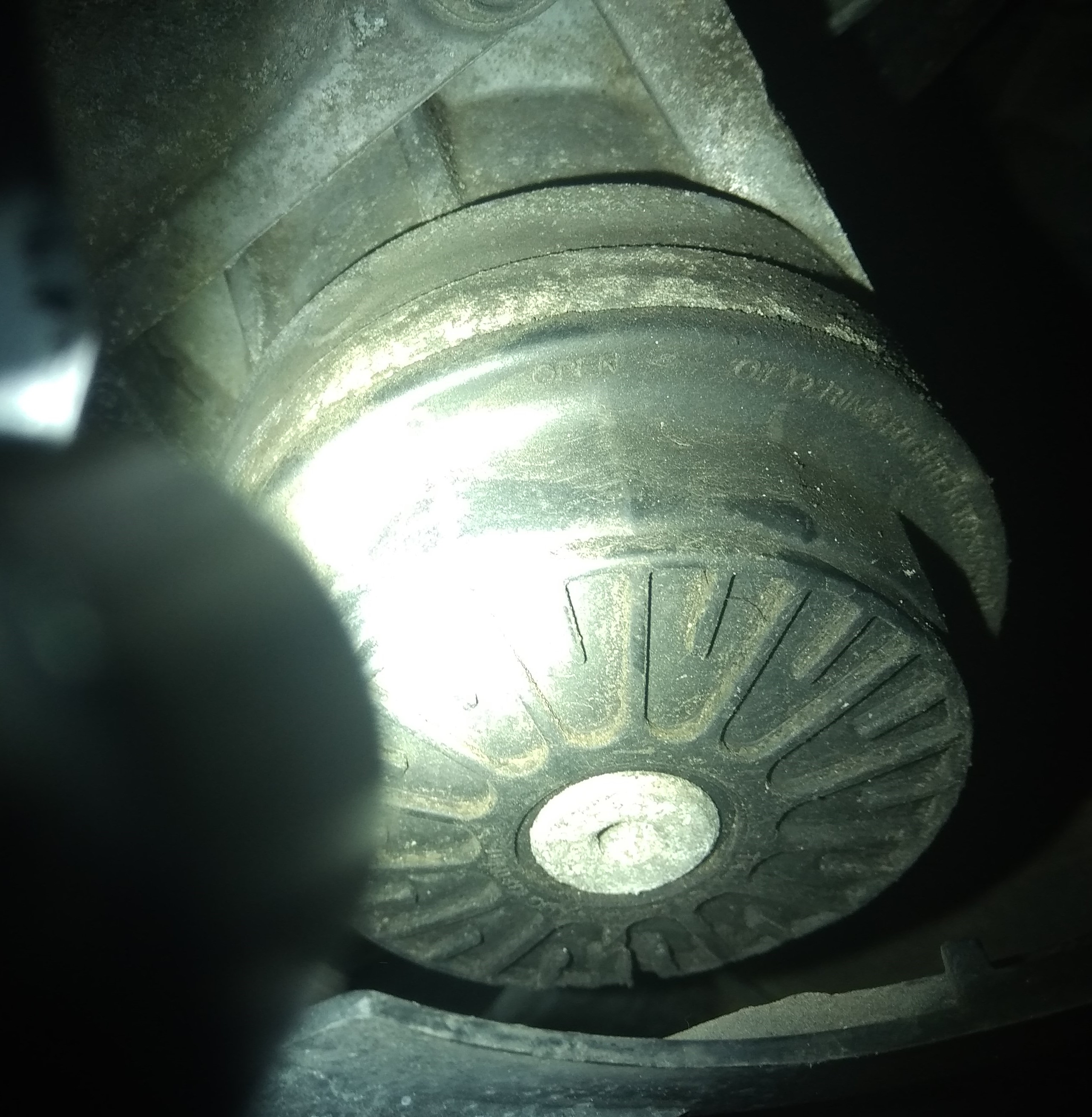

Postprzez ValisX » 1 lip 2020, 10:41
Hej.
Pomoże ktoś z doborem filtra oleju bo ja już totalnie zgłupiałem!
Wg modelu auta (2.0, LF) wszystkie katalogi, producenci mówią o filtrze w puszce. Widzę natomiast, że u mnie jest to wkład. Dlaczego? Ktoś, coś tu gmerał? Jeżeli wkład, to który dokładnie? Jak do diesla, MPSa?
Od: 12 gru 2014, 11:36
Posty: 43 (1/1)
Skąd: Gdańsk
Auto: Mazda 3 Top Sport, 2004; 2.0 MZR. http://tinyurl.com/o388wwb
Postprzez Marcis » 2 lip 2020, 10:16
Zaskoczyłeś mnie tym filtrem.
Może najlepiej wyjmij filtr i odczytaj z niego numery.
