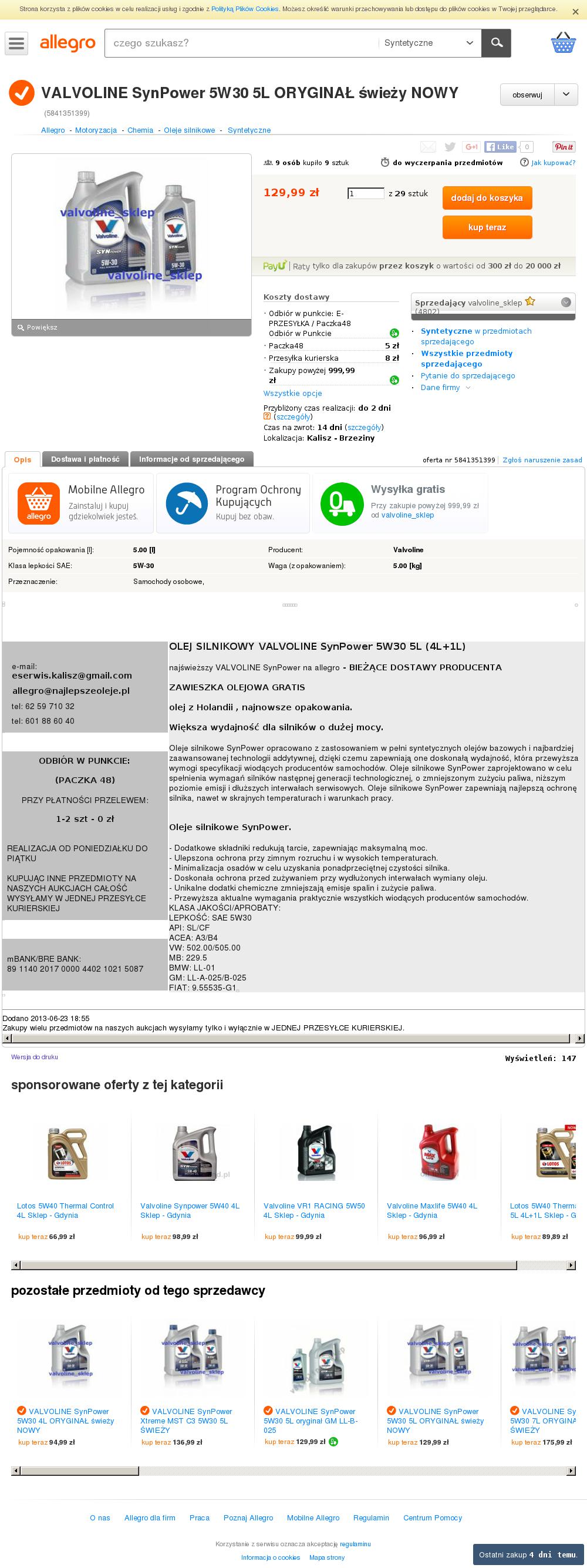

Castrol jest ~100zł i dobrze w tym teście wyszedł, co z Motula albo Valvo byś polecił? I dlaczego nie castrol?

Od 3 lat wlewam taki jak wyżej, ubytku nie mam ani kropli, silnik suchy i sobie go chwale bo do następnej wymiany jest czysty. Castrol zalałem raz do wcześniejszego auta i robił sie szybko czarny, później lałem valvoline i było dobrze. Samochód kupiłem przy przebiegu 165 a teraz mam prawie 240 więc trochę jeżdżę. Więc ten śmiało polecam.

który jak wyżej ?

Postprzez Marcis » 23 maja 2016, 16:47
Syn power

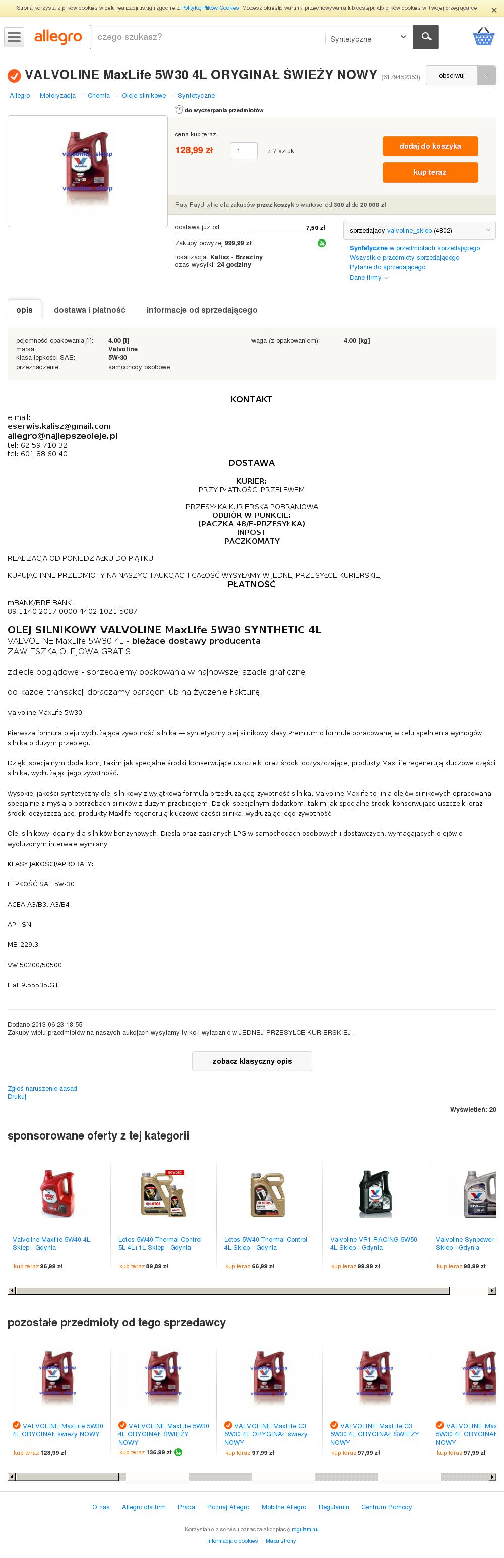

Postprzez marcin255 » 23 maja 2016, 18:29
Ja zamierzam przetestować
VALVOLINE MaxLife 5W30
KLASY JAKOŚCI/APROBATY:
LEPKOŚĆ SAE 5W-30
ACEA A3/B3, A3/B4
API: SN
MB-229.3
VW 50200/50500
Fiat 9.55535.G1
