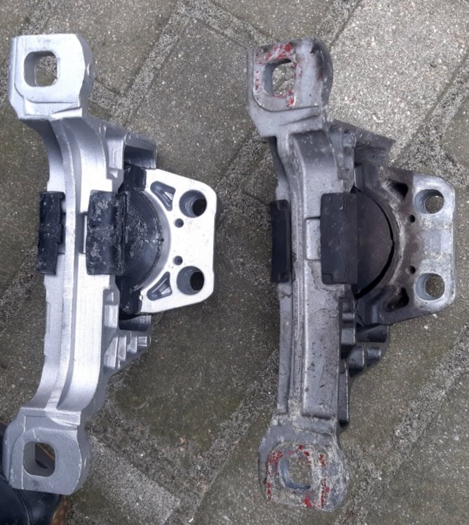

Postprzez oli11 » 29 kwi 2021, 08:57
Potwierdzam – trzeba zwrócić uwagę na wysokość poduszki, ja zamówiłem według numerów a i tak okazała się wyższa i musiałem zwracać. Moja 2.0 LF ma podstawę ok 12 i 13 cm przyszła 14-15 cm. – firmy HBK olejowa za 100 zł. Polecam jakby ktoś szukał. Teraz zamówiłem ASHIKA i zobaczymy co będzie. Stara całkowicie zerwana.
Znaczenie mogą mieć też paski na górze podstawy w mojej są 3, z dwoma są wyższe.
