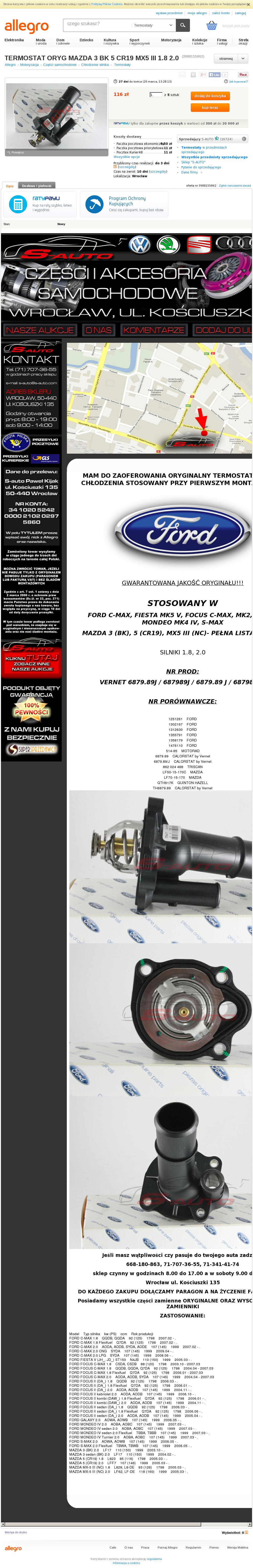

tomekk222 napisał(a):jakiej firmy polecacie kupić termostat ???
do wszystkich pojemności jest ten sam chyba , tak ??
http://www.ford-esklep.pl/pl/p/Termosta ... -FORD/2603
Od: 22 lis 2013, 18:42
Posty: 741 (4/25)
Auto: Lancer Sportback 1.8 + Hyundai Tucson 1.6
Postprzez tomekk222 » 20 lut 2014, 15:26
już wiem co mam kupić, te powyżej nie pasują do mojego modelu.
Od: 18 gru 2013, 11:15
Posty: 41
Auto: Mazda 3 BK 2.0 PB
Postprzez Fred.X » 20 lut 2014, 22:01
tomekk222 napisał(a):już wiem co mam kupić, te powyżej nie pasują do mojego modelu.
hmm, dziwne , bo ja u siebie wymieniałem miesiąc temu i dokładnie taki kupiłem

Postprzez tomekk222 » 21 lut 2014, 08:28
one wyglądają identycznie jak ten co mam w aucie, owszem da się je zamontować, ale... jest mała różnica różnią się "przepływem", dlatego te powyżej z linków nie wejdą do mnie, sprawdzali mi po vin jaki ma być dokładnie, już zamówione
Posty: 41
Postprzez marcin255 » 21 lut 2014, 08:48
Tak dla potomnych jaki ma odp. " przepływ " ?

Postprzez Fred.X » 21 lut 2014, 19:54
tomekk222 napisał(a):one wyglądają identycznie jak ten co mam w aucie, owszem da się je zamontować, ale... jest mała różnica różnią się "przepływem", dlatego te powyżej z linków nie wejdą do mnie, sprawdzali mi po vin jaki ma być dokładnie, już zamówione
teraz to piszesz głupoty kolego, szkoda, ze nie zrobiłem foty obu termostatów , jak był wymieniany
Posty: 741 (4/25)
Postprzez tomekk222 » 21 lut 2014, 23:00
do mnie wchodzi taki
LF50-15-170A
i mają inny przepływ taką dostałem odp.
a są np:
LF50-15-170B
LF50-15-170C
tak mi w aso powiedzieli
Posty: 41
Postprzez marcin255 » 22 lut 2014, 00:20
W zależności od roku i modelu auta to ten sam termostat miał oznaczenia :
"LF7015170 ; LF50-15-170; LF50-15-170A; LF50-15-170B; LF50-15-170C; LF50-15-171; LF5015170; LF5015170A; LF5015170B; LF5015170C; LF5015171; LF53-15-170; LF53-15-170A; LF53-15-170B; LF5315170; LF5315170A; LF5315170B; LFE5-15-170; LFE515170 "
Assemblies COOLING SYSTEM; COOLING SYSTEM (2000CC); COOLING SYSTEM (2000CC)(5-SPEED); COOLING SYSTEM (W/O TURBO)
Niczym one się nie różnią , nie ma żadnych "innych " przepływów , pasuje do :
Mazda Mazda 3 2004, 2005, 2006, 2007, 2008, 2009, 2010, 2011, 2012, 2013
Mazda Mazda 5 2006, 2007, 2008, 2009, 2010
Mazda Miata 2006, 2007, 2008, 2009, 2010, 2011, 2012, 2013
Ceed GT 1.6T 225KM
T-Roc 2.0 TSI 4motion 190KM
Od: 28 gru 2008, 22:14
Posty: 5324 (26/45)
Auto: Była 323F BA
87 KM -122 Nm
Mazda 3-2.0 LF
166 KM -209
KIA CEE’D GT
204 KM -265 Nm up
225 KM -330 Nm
Postprzez tomekk222 » 22 lut 2014, 00:47
http://allegro.pl/termostat-oryg-mazda- ... 55862.html
czyli ten pasuję ?
do tego sklepu dzwoniłem we wrocku i mi powiedzieli że ten nie będzie w 100% taki sam jak mam u mnie, więc jak jest w końcu ?
Posty: 41
Postprzez marcin255 » 22 lut 2014, 02:10
Dokładnie w tym sklepie kupiłem dokładnie ten termostat do dokładnie Mazdy 3 BK 2.0 L Benzyna 2005 r -pasuje idealnie :)
ps. jakieś pól roku temu wymieniałem
ps.2. można wymienić samą wkładkę za 35 zł.
Ceed GT 1.6T 225KM
Posty: 5324 (26/45)
Auto: Była 323F BA
87 KM -122 Nm
Mazda 3-2.0 LF
166 KM -209
KIA CEE’D GT
204 KM -265 Nm up
225 KM -330 Nm
Postprzez Fred.X » 22 lut 2014, 07:29
wymieniałem na początku lutego i kupowałem dokładnie taki sam jak jest na allegro i taki sam jest jaki podlinkowałem ze sklepu Forda , a tam masz najtaniej :D

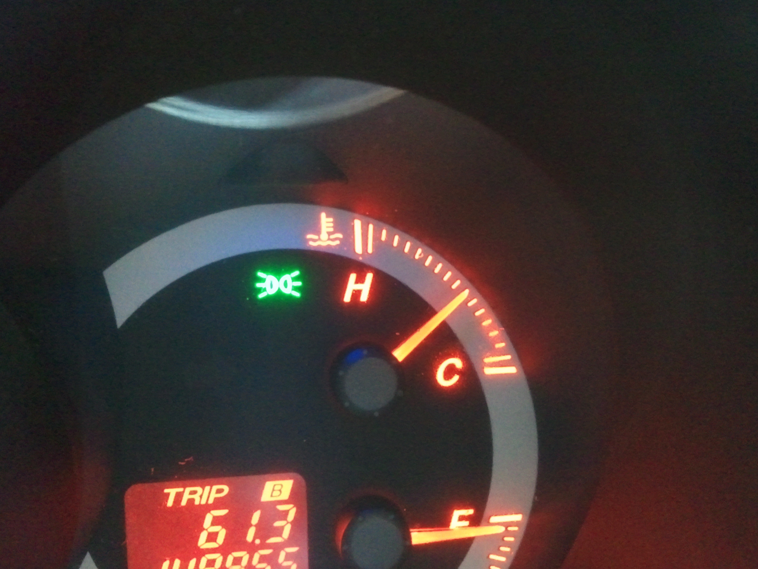

Witam. Chciałem sie was zapytać czy moje wskazania temperatury sa ok czy nie, dodam ze nie orientuje sie ile dokladnie trwa az wskazowka sie podniesie do poziomu ktory jest na zdjeciu ale wydaje mi sie ze trwa to nie dluzej jak 5-7 minut, na postoju nie zaobserwowałem czy wskazowka sie podnosi czy nie, ale zaobserwowalem ze obojetnie czy jade 7km do pracy czy 25km do innego miasta wskazowka nie przekracza poziomu ze zdjecia. Co sadzicie , walniety tertmostat? test wskazowek umiem zrobic jakby co, ale nie wiem co mialbym na nim zaobserwowac.
Ps.Zapotrzebowanie samochodu na paliwo tez wydaje mi sie spore, chociaz wiem ze ten silnik lubi sobie wypic ale generalnie testuje samochod ile moze najmniej wypic i nie wkrecam go na wysokie obroty ( jazda 85% spokojna, 15% Dynamiczna, zmiana biegow przy max 3000tys obr a przewaznie 2500tys, ogolnie jazda na obrotach od 2 do 2500tys spala mi 9,8L /100km.) Jazda gównie miasto w proporcjach 80% miasto 20% trasa
Jestem swiezo po wymianie wszystkich plynow eksploatacyjnych i świec,
temperatura po pół h jazdy

Postprzez marcin255 » 29 mar 2014, 16:51
sprawdź jakimś programem pod OBD np. torque pro

Postprzez tomek-waw » 29 mar 2014, 17:17
Chyba, żed masz miernik el. z czujnikiem temperatury. :)
Wtedy sprawdź przy termostacie.

Postprzez premass » 29 mar 2014, 20:32
Ok, ale powiedzcie mi tak na pierwszy rzut oka, wskazowka powinna być wyzej w normalnie pracujacym aucie po nagrzaniu silnika, czy jest w dobrym polozeniu?

Postprzez petro » 29 mar 2014, 20:44
Normalnie, to po rozgrzaniu silnika, powinna być w połowie skali i tam się zatrzymać. U mnie tak jest zarówno w zimie jak i w lecie. :)
