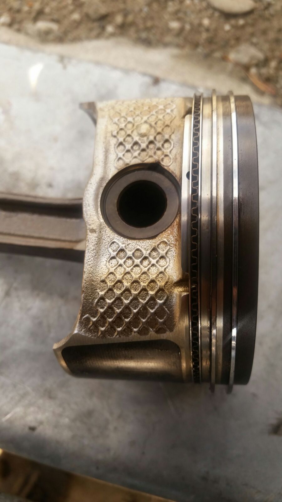

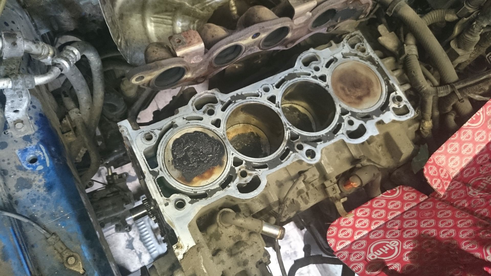

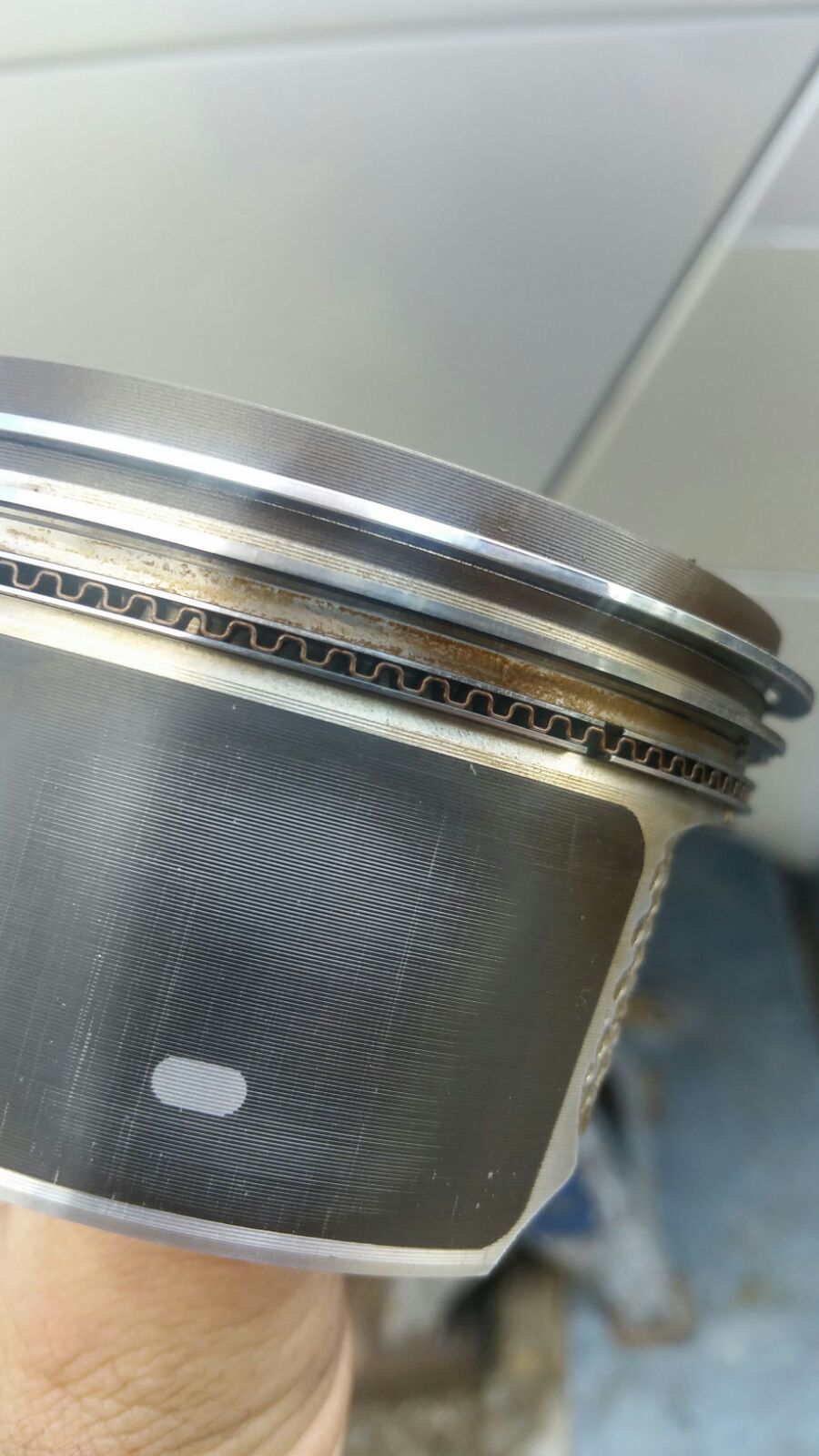

Postprzez net-land » 10 lip 2016, 16:03
Moja mazda tez zaczynała branie od 300ml na 1000km. Potem było 0,5 litra, potem 1 litr na 1000km az doszła do ponad 2l na tysiac. Myślałem ze pewnie zapiekły się pierścienie (jak to zwykle bywa w motorze 2.0). Mechanik rozebrał silnik a tu zonk. Na tłokach oczywiscie pełno nagaru ale o dziwo pierscienie nie śa zapieczone!! Auto ma przjeechane 210tyś (z czego ostatnie 80 tys na LPG). Mechanik mówi ze pierscienie za zdarte i poprostu sie zuzyły??!! Panewki, wał i cała reszta jest ok.. Silnik podobno bardzo czysty w środku. Luknijcie na zdjeciach czy te pierscienie są rzeczywiscie zniszczone?? Na co jeszcze zwrócic uwage zeby remont był 100% poprawny (głowica oczywisca poszła do zrobienia)

Postprzez mazda3usa » 10 lip 2016, 22:51
Ładne zdjęcia, ciężko ocenić stan pierścieni z fotografii. Powinieneś teraz zdjąć pierścienie i wsadzić w cylinder oraz popchnąć tłokiem do miejsca pracy oraz sprawdzić szczelinę – ta szczelina powie Ci wszystko o zużyciu (starciu) pierścienia.
Mógłbyś podesłać fotkę tłoka od wewnątrz? Na myśli mam te otwory pod tłokiem. Doszły mnie słuchy że to one się zatykają więc olej nie może być odprowadzony. Chciałbym to zweryfikować.
Na liczniku swojej trójeczki mam co prawda 76 000 mil jednakże wiadomo jak to z tymi przebiegami u nas jest. Na tą chwilę, spalanie kształtuje się na 1,5L na 6200km (km, ciężko ocenić bo dolewałem jak było pod minimum a teraz jest na środku) co daje wynik 250ml/1000km. Olej sprawdzam często, na pewno co niedzielę i zauważyłem, że im więcej robię kilometrów miesięcznie tym mniej oleju spala. Ile wy robicie kilometrów miesięcznie? Ile kilometrów minęło od tego 300ml/1000km do czasu 2l/1000km?

Postprzez net-land » 13 lip 2016, 16:00
Otwory pod tłokiem są ok. Czyste i niezatkane. Wymienione pierscienie. zrobiona głowica, autko sie składa powoli spowrotem. Zastanawiam sie czy jest sens wlewac odlej na docieranie (na 1000km). W zasadzie wymieniono w silniku tylko pierscionki. plus uszczelniacze zaworowe. Jesli tak to jaki dac na dotarcie?? 5w40 może być?
