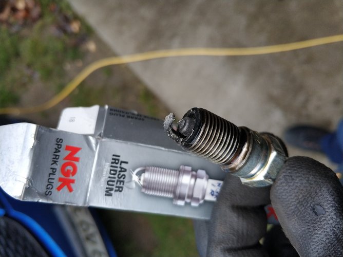

Siemka,
Piszę z nietypowym dla mnie problem po corocznej weryfikacji kompresji zauważyłem że jedna ze świec mocno odstaje od reszty swoim wyglądem. Trochę mnie to zaniepokoiło. Może jest ktoś w stanie podpowiedzieć co może być przyczyną i gdzie ewentualnie szukać???
Kompresja 4x12,5 bar
LPG zrobione już 70 tys z czego 35 na tych świecach.
Silnik sprawny choć może ostatnio ma ciut większy apetyt na LPG i trochę oliwy też czasem po przypilnowanie weźmie.
Będę wdzięczny za każdą opinie
3 są takie

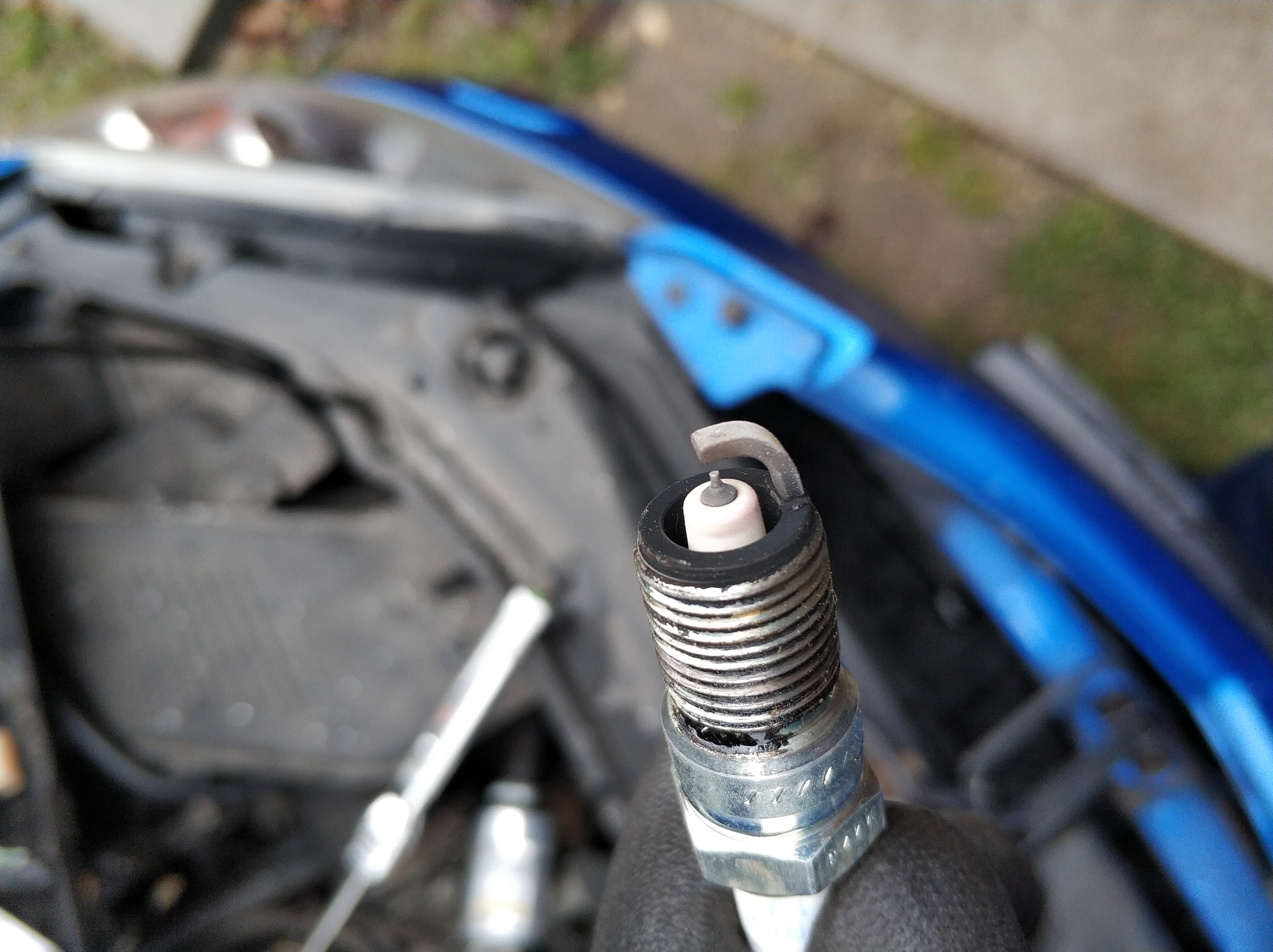

A ta feralna taka 2 cylinder

Postprzez zadra » 1 gru 2020, 22:43
Ta jedna co "odstaje"– to chyba pokazuje, że dany cylinder jest w prawidłowym stanie(przyznam,że trochę zbyt czysta ceramika elektrody)..
Ja szukałbym w pozostałych cylindrach i tak jak napisałeś raczej problemów olejowych.
Wyczyścić, wkręcić i użytkować..
Na wiosnę wykręcić i kontrolować..
Tak ja bym postąpił u siebie.. papa

Postprzez marcin255 » 21 gru 2020, 08:59
Jak to 4 czy tam 1 to tam wpada syf z odmy i może dlatego .
