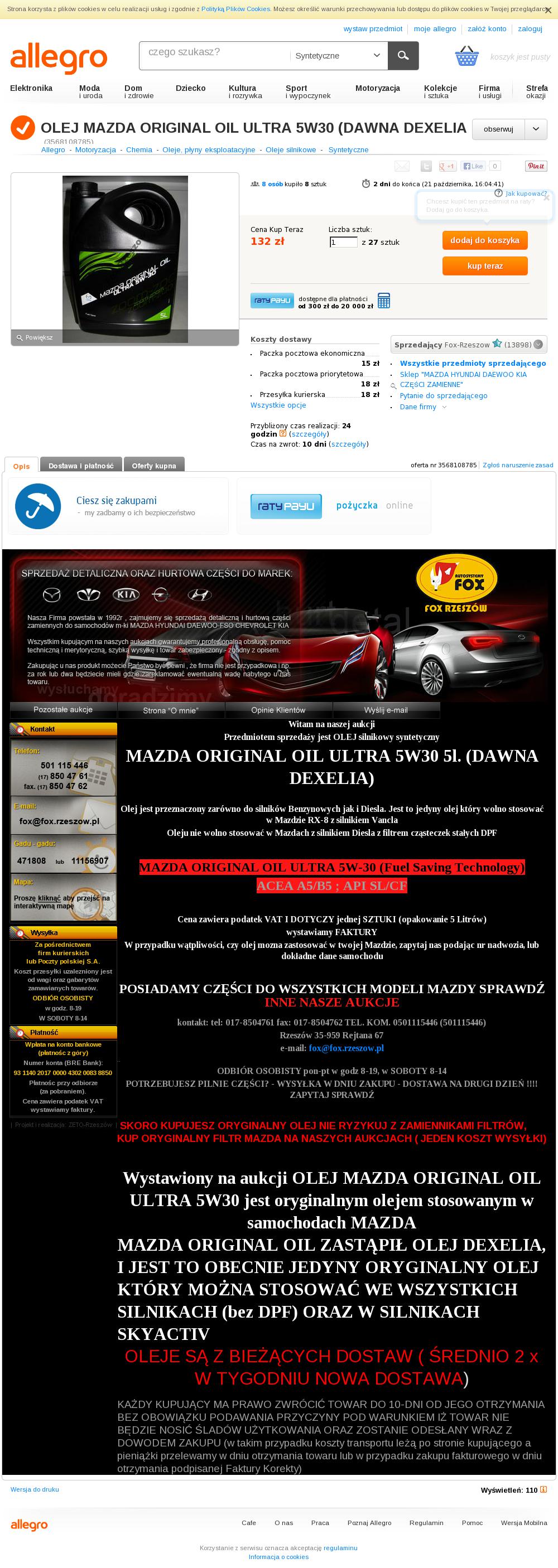

a co sądzicie o oleju
http://allegro.pl/olej-mazda-original-o ... 08785.html

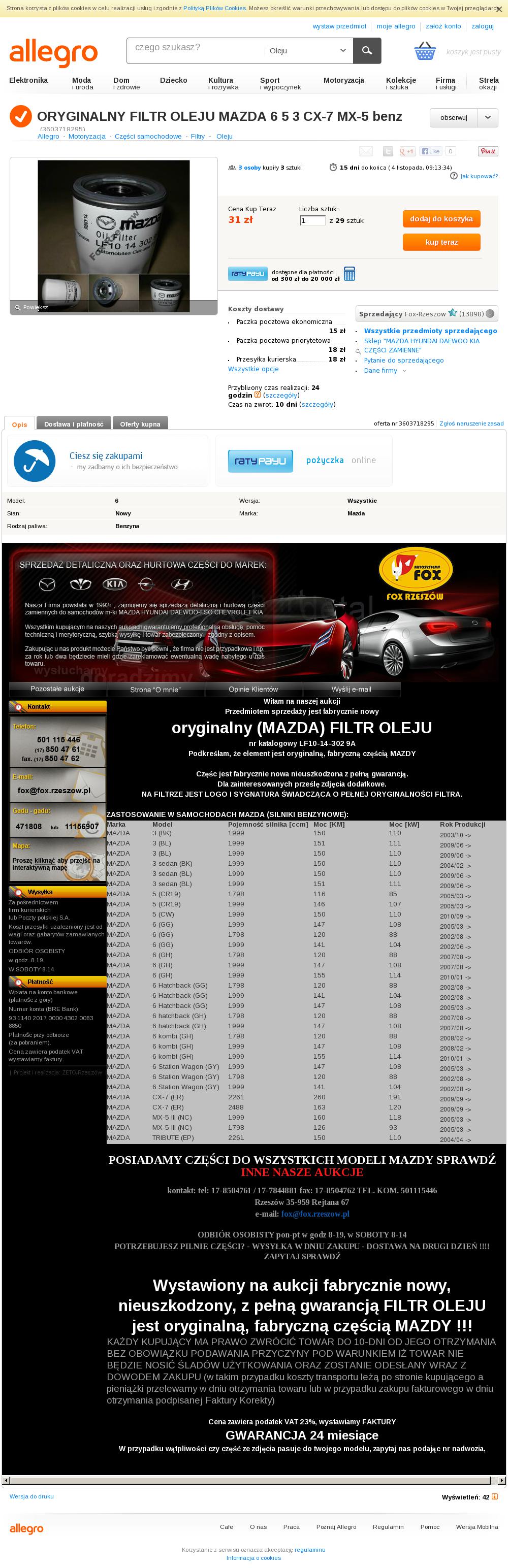

i o takim filtrze
http://allegro.pl/oryginalny-filtr-olej ... 18295.html
dzwoniłem do serwisu i takie polecają.

Postprzez marcin255 » 19 paź 2013, 13:32
Po TYM oleju od Tego sprzedawcy mój portfel mooocno ucierpiał

Postprzez marcin255 » 19 paź 2013, 16:10
Remont silnika , zapieczone pierścienie

Postprzez Bo_Lo » 19 paź 2013, 16:33
Znam gościa co kiedyś pracował w serwisie,normalną praktyka było otwieranie ori olejów np mobila i wlewanie najtańszego lotosa albo gorszego badziewia. Bez problemu potrafili zamknąć tak że nie było śladu. Domyślam się że w hurtowniach i sklepach do dzisiaj praktykuje się takie rzeczy. Podrobione oleje nie biorą się z nikad.dlatego już od dawna kupuje tylko mało popularne oleje których nie opłaca się podrabiac. Żadnych mobili,castroli czy innych motuli;–)

Ja olej Dexelia ,jak i filtr z powyższych linków również kupowałem w FOX-ie. Ja na szczęscie mimo zakupu od tego samego sprzedawcy nie miałm takich niemiłych przygód jak kolega marcin255 i przejeździłem cały rok na tym zestawie bez uszczerbku dla silnika (brak jakiegokolwiek ubytku oleju, olej zmienił tylko lekko odcień na jasno bursztynowy). Ale po złych opiniach przerzuciłem się z powrotem na olej MOBIL SUPER 3000XE 5w30 4L, przy filtrze mazdowskim pozostałem, bo jest w Foxie w cenie zamiennika :)
Natomiast jeśli chodzi o ilość oleju która u mnie wchodzi, to zawsze jest to 4 litry, nigdy nie udało mi się wlać sugerowanych przez katalog 4,3L <co?> Więc zrezygnowałem z zakupu 5 litrowych baniek.

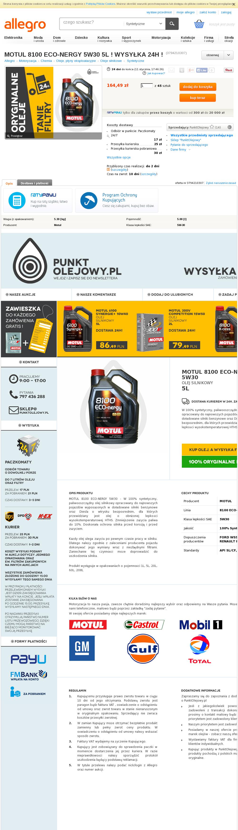

Zaznaczam, że chciałem kupić (sugerując się wypowiedziami) olej Motul 5W30 8100 eco-nergy.
Mam w silniku olej DEXELIA 5W30 ... pytanie czy warto kupić 5litrów albo 6 litrów Motula i teraz trochę dolać żeby poziom oleju był w widełkach MIN i MAX (czy mogę łączyć oleje różnych producentów?) a resztę zostawić sobie na wymianę całego oleju gdzieś koło kwietnia 2014 ... bo tak pewnie dobije do tych 20 tyś.
Warto kupić tutaj olej i filtr ?? czy kupić sam olej, a filtr kupić w zestawie ze wszystkimi filtrami bo i takie można spotkać na allegro ??
http://allegro.pl/motul-8100-eco-nergy- ... 10307.html
