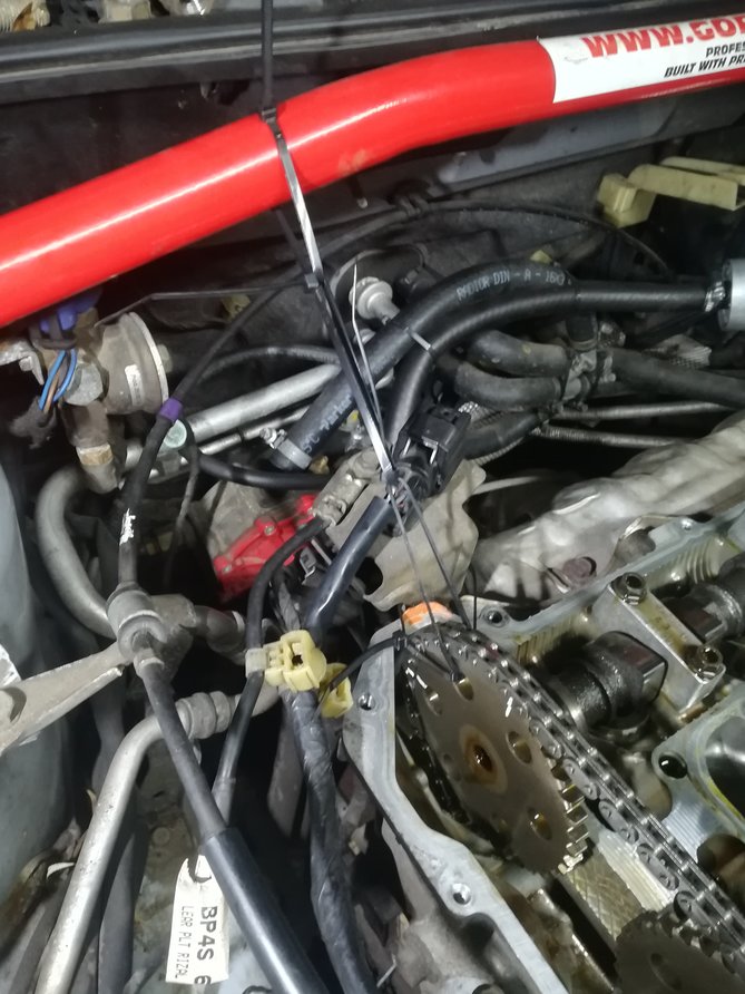

Postprzez rrrobson » 23 maja 2023, 07:33
Miałem identyczną sytuację. Da radę wyciągnąć w taki sposób jak opisujesz, lecz dotyczy to wyłącznie wałka wydechowego. W osłonie rozrządu jest otwór, aby zablokować napinacz. Ja podwiesiłem koło na trytytkach :D
Zaopatrz się również w blokady rozrządu. Po tym zabiegu trzeba sprawdzić poprawność ustawienia rozrządu.

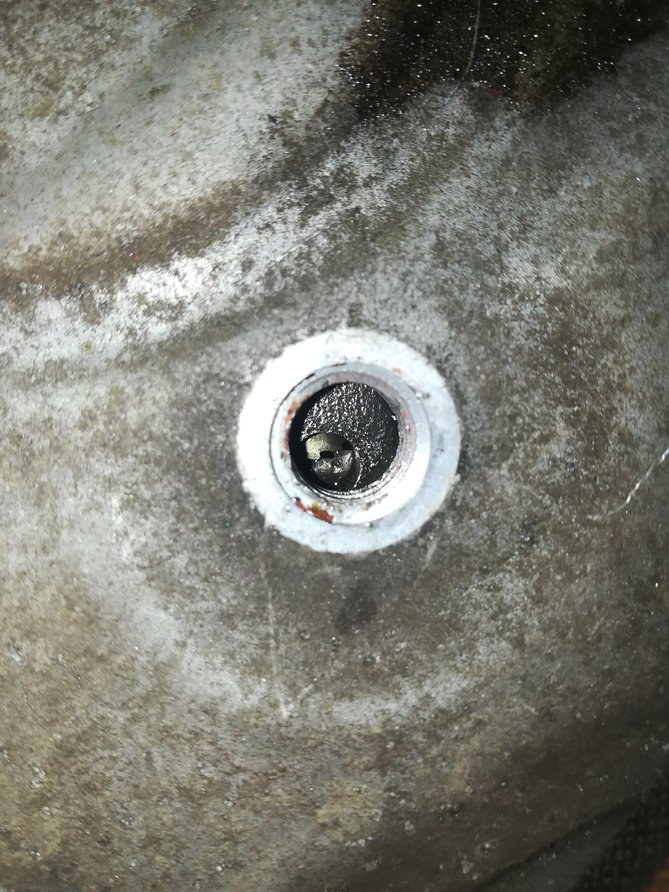

Postprzez antek305 » 24 maja 2023, 17:17
Co do blokowania napinacza to czy wystarczy wsunąć w otwór na drugim zdjęciu ten drut który jest w zestawie blokad rozrządu?

Postprzez rrrobson » 25 maja 2023, 09:58
Tak, zawleczką blokujesz napinacz.
