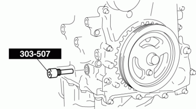

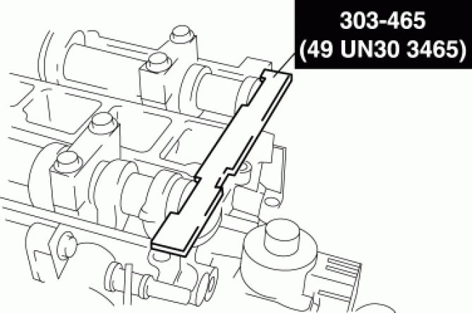

Ford tak to sobie wymyślił, że nie ma znaków. Są specjalne narzędzia wsadzane w blok od strony rozrządu i z tyłu wałków.
Blokada wału – opiera się o wycięcie w przeciwwadze pierwszego tłoka:
Blokada wałków rozrządu:

No wiec robiłem tak jak na załączonych zdj i filmach i niestety lipa... jesli mam wał zablokowany to wałków nie mozna ustawic w pozycji poziomej bo dobija tłok w zawory jesli obrócę wałki o 90 stopni jest ok. ale tak jak na zdj nie ma szans bo wał blokuje sie o zawory <co?> <co?> <co?> <co?>

teraz tylko pytanie bo na jedym filmie jest blokada w innym miejscu niz w 2 czym sie różnią te silniki jak na filmie wyglądają identycznie prawie

Nie zwróciłem uwagi, ale na tym pierwszym filmiku gość to źle robi. Pierwszy tłok powinien być w górnej pozycji, więc przeciwwaga powinna być zablokowana w dolnym, poziomym położeniu – powinna oprzeć się o kołek przy próbie przekręcenia wału zgodnie ze wskazówkami zegara... Jeśli dobrze widzę, to na pierwszym filmie gość blokuje śrubę o otwór nawiercony przy wyważaniu wału, co oczywiście jest bzdurą.
