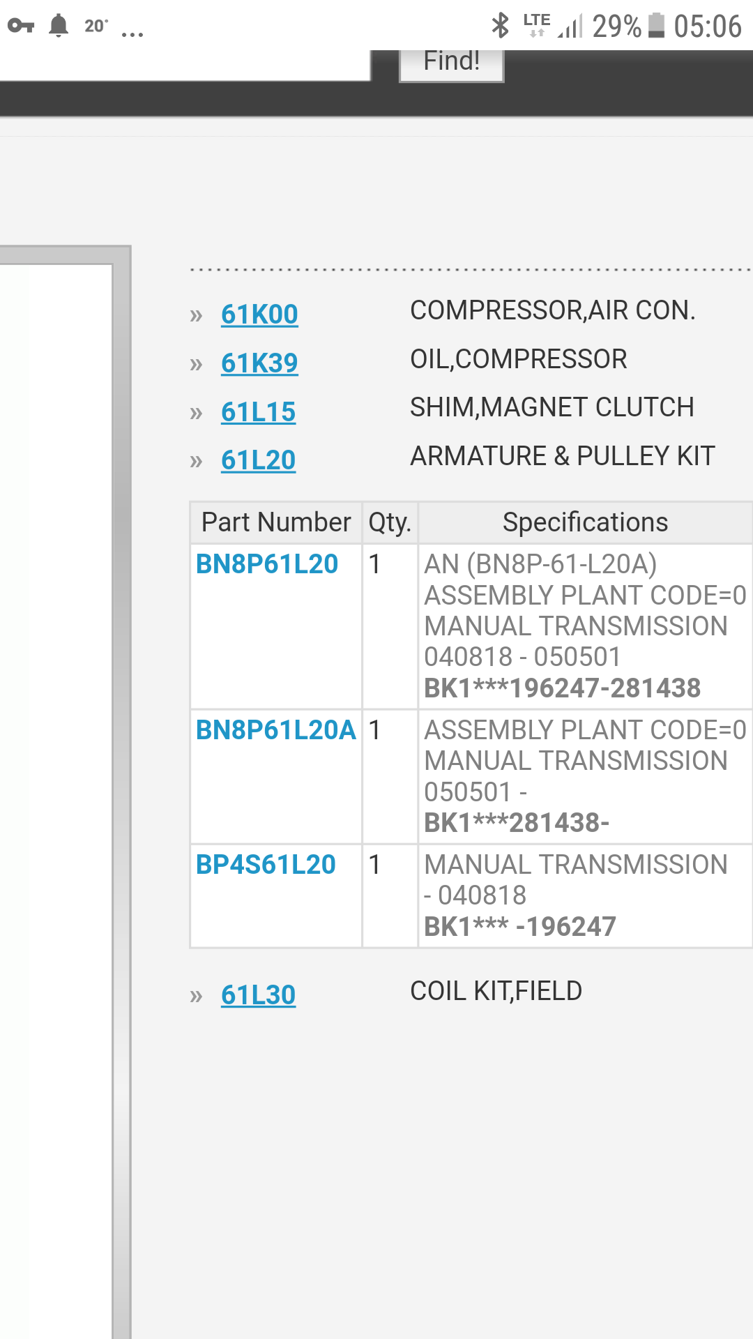

Oto zdjęcia sprzęgła:
Bardzo proszę o pomoc. Pozdrawiam!

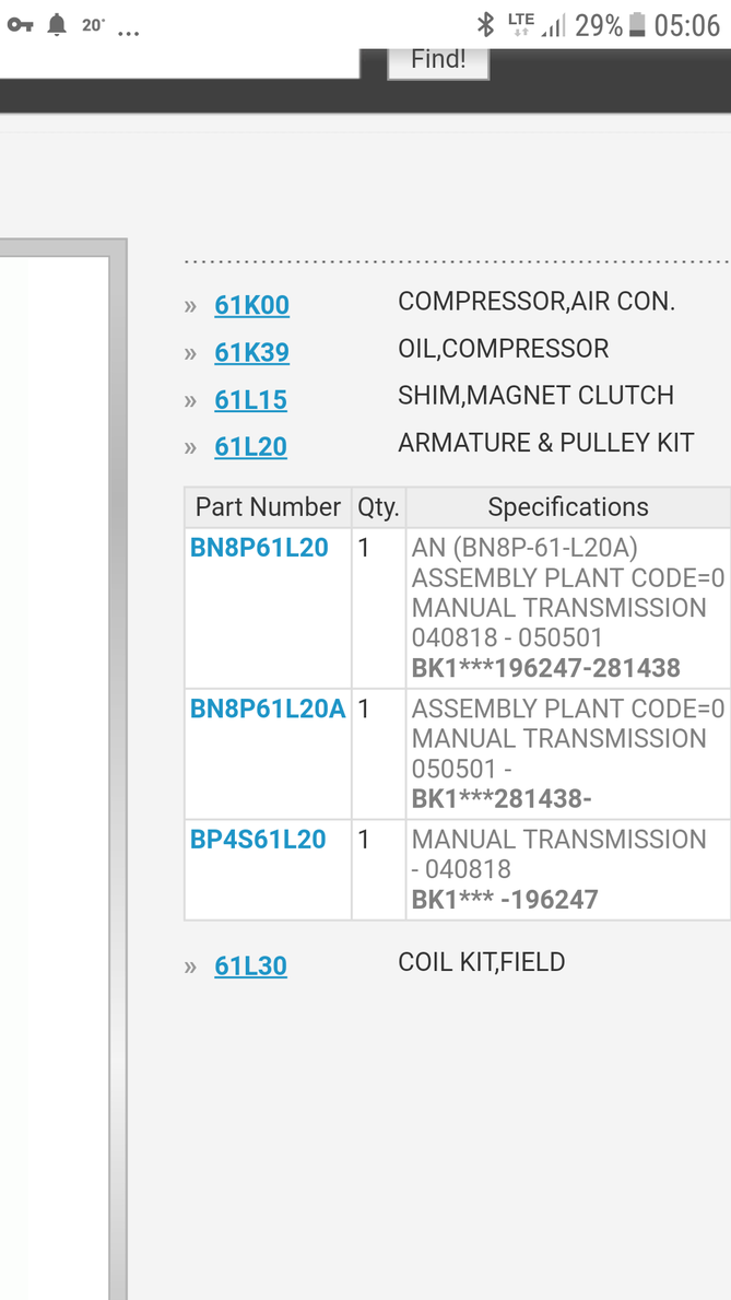

Postprzez caliber2001 » 28 cze 2019, 05:57
szymonnp99 napisał(a):
marcin255 napisał(a):W salonie Mazdy nie można zamówić ?
Dzwoniłem jedynie cały kompresor czyli koszt ok 4000zł
[/quote]
To wprowadzili Cie w błąd, mój lokalny dealer w UK próbował tego samego – pierwsza wycena naprawy prawie £1700, po wskazaniu im na ich rysunku numeru części okazało się, że można sam zestaw sprzęgła dokupić. Spróbuj zadzwonić do innego dealera, powinno pomóc. Numer części znajdziesz w Mazdaepc. W załączniku zrzut z epc w zależności od VIN.

Postprzez szymonnp99 » 30 cze 2019, 23:45
[/quote]
Na jakiej stronie to sprawdziłeś bo u mnie wywala błędy. ale dzięki na nakierowanie będę próbował.
