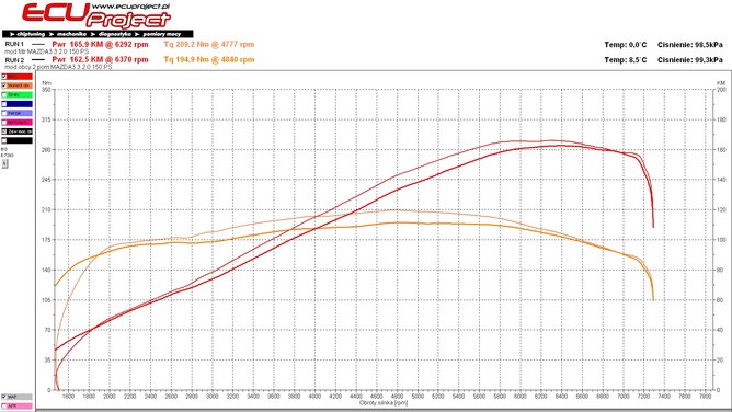

Drodzy forumowicze wydaje mi się, że mam problem z górnym zakresem obrotów objawiający się spadkiem mocy w tym zakresie. Na wykresie z hamowni, który załączam widać (przepraszam za jakość), że maksimum mocy występuje przy 5560 obr/min i myślę, że jest to zdecydowanie za niska wartość.
Porównując chociażby do wykresów od innych użytkowników:
https://www.mazdaspeed.pl/forum/viewtopic.php?f=102&t=42101&start=60
W rzeczywistości nawet bez patrzenia na wykres czuć, że nie ma sensu kręcić wyżej niż 5,5k obr/min, na dwójce czy to trójce. Chciałbym się dowiedzieć w czym tkwi problem, osobiście obstawiam pompę paliwa lub filtr paliwa (który jest chyba w baku paliwa przy pompie) i po prostu silnik nie dostaje wystarczającej ilości paliwa. Czy ktoś z Was był w podobnej sytuacji lub zna się w tej materii ?

https://zapodaj.net/0698cb65a072e.jpg.html, wykres wstawiam tak bo zdjęcie nie działa :/

Ja myslę ,że jest ok , silnik wolnossący tak ma , moment masz najwyższy przy 4300 rpm i powyżej już tak nie czuć przyspieszenia

No tylko u mnie ten moment za szybko później spada, sprawdziłem i wg. danych producenta maksymalna moc powinna być przy 6500 obr/min, a tutaj jest praktycznie przy 1000 obr/min mniej. Zastanawiam się też nad zatkanym katalizatorem, czy coś innego z wydechem. Przepustnicy nigdy nie czyściłem, no ale wątpię, żeby przepustnica i dolot były aż tak zasyfione.
Muszę poszukać jeszcze czy da się jakoś prosto sprawdzić ciśnienie paliwa w układzie, to by była odpowiedź czy z pompą i filtrem jest wszystko ok.
