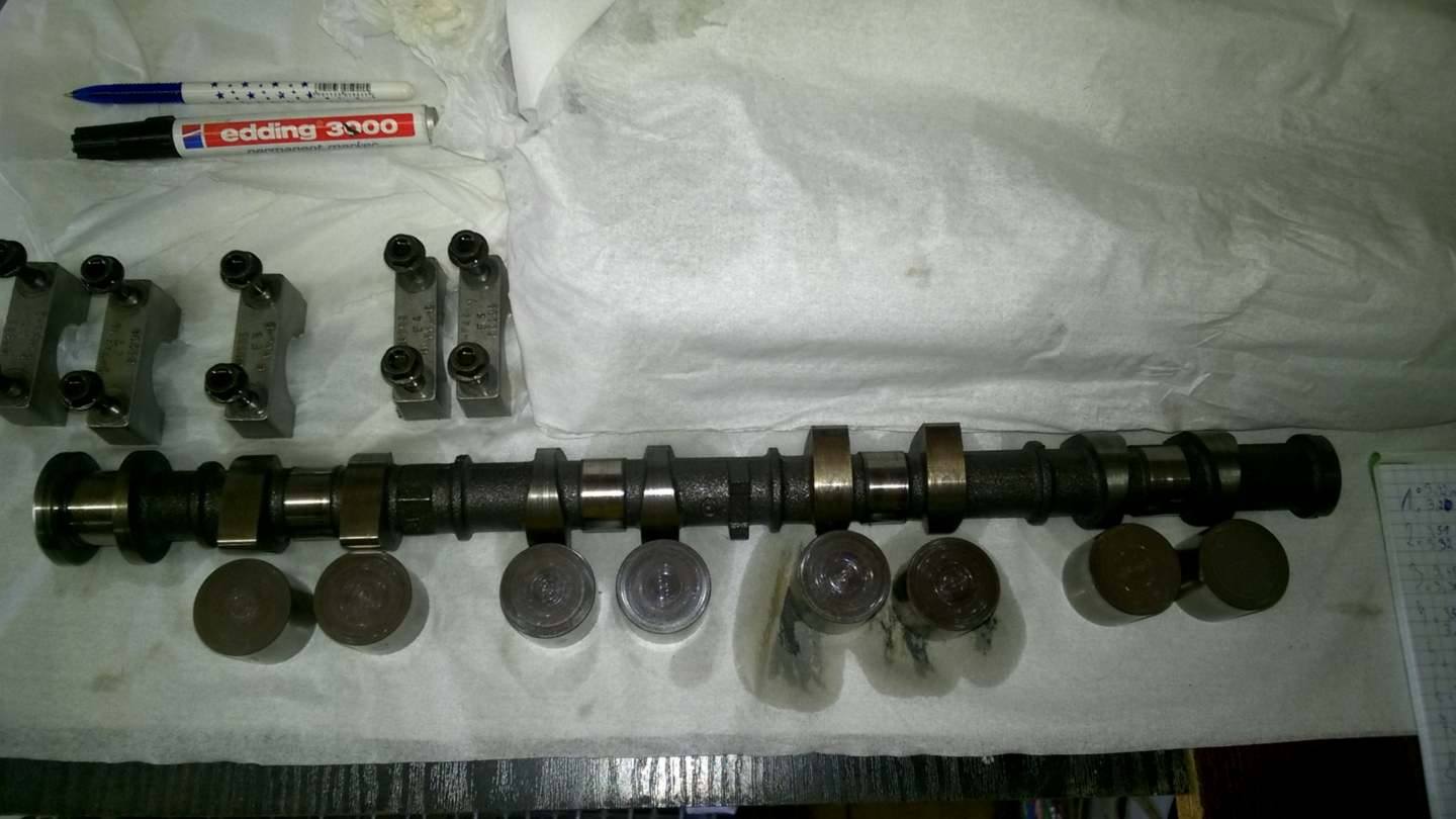

Postprzez Light56 » 20 lip 2017, 09:55
Szklanki już zamówione nie bawiłem się w zamianę, po prostu biorę wszystkie 8 wydechowych nowych, a obliczałem je tak 0,10 luzu zaworowego + numer na denku szklanki, czyli 3.382 – wymagany luz 0,33 = wymagana szklanka :).
Oto fotki jak szklanki wyglądają od strony gdzie, pracuje krzywka rysy, nie są wyczuwalne, ale ślady zużycia są, autko ma nalatane 185 tys. prawie i pewnie nikt tam nie zaglądał ja, kupiłem je, gdy miało 101 tys. i dodatkowo przejechało 80 tys ,na LPG silnik pracuje równo bez błędów, więc szczerze w porę się tym tematem zainteresowałem, bo może niedługo byłoby kiepsko.

Postprzez tinek » 20 lip 2017, 22:02
Ważne żeby dobrze obliczyć :) Mój ma prawie 200kkm i wszystko na lpg, przy 170kkm zaraz po kupnie musiałem regulować na czterech sztukach. Niedawno sprawdzałem i nic się nie zmieniło po 28kkm.
