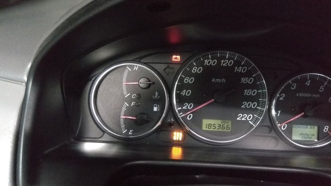

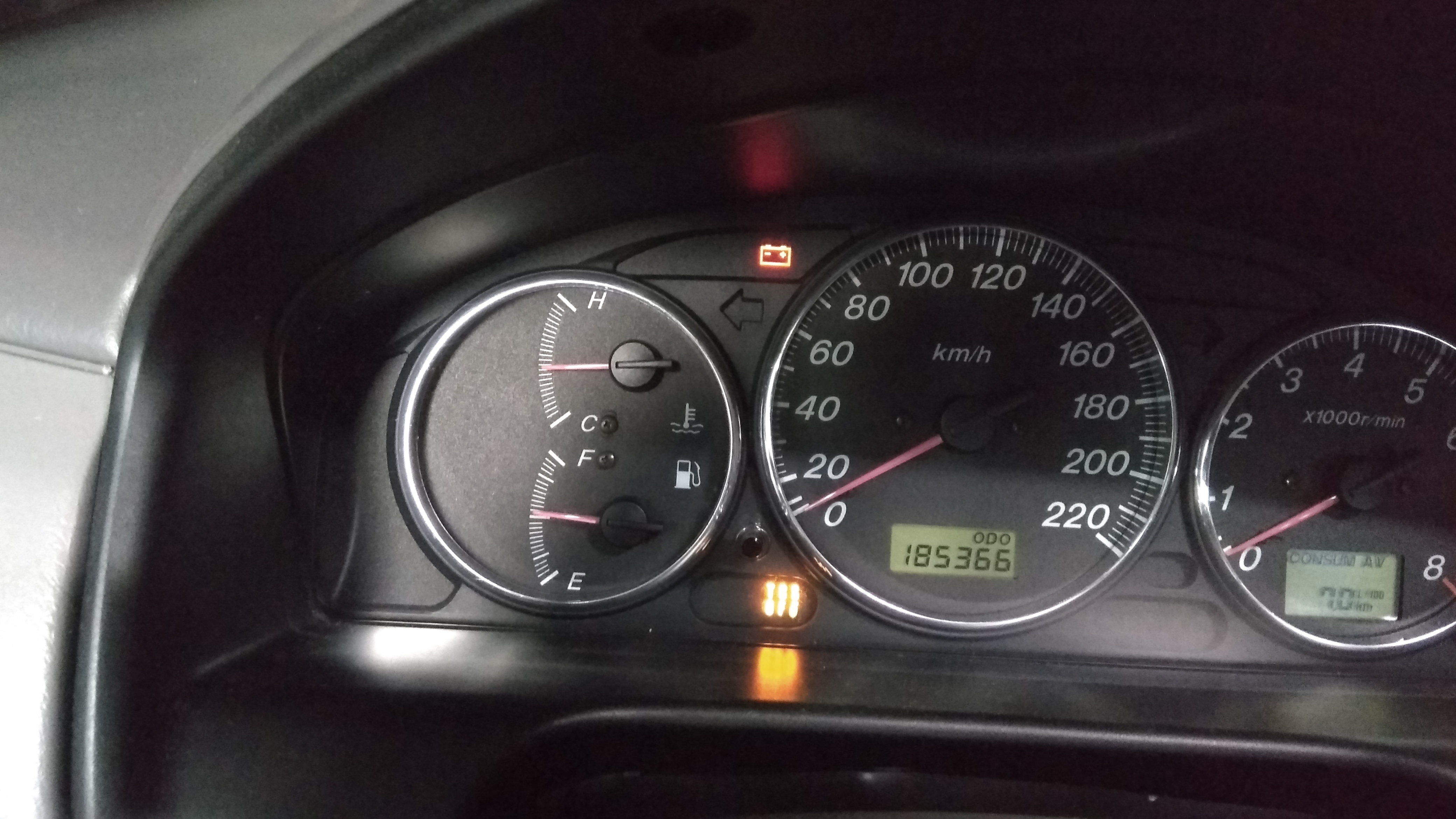

Witam. Zastanawiam się czy temperatura nie powinna być nieco wyższa? Czy to normalne wskazania czy początek końca termostatu?

Postprzez grafipl » 26 sie 2018, 06:48
W lato cieżko zaobserwować że termostat działa źle.. ale jeśli masz benzynę i silnik się długo nagrzewa.. do tego temp spada podczas jazdy do 1/4 skali, a na postoju stoi w połowie tzn że termostat padł na ryj i i stoi w pozycji otwartej. Wymiana samemu to jakieś 130zł razem z nowym płynem (koncentrat+ woda demi) także nie jest źle. Najlepiej sprawdź 2 przewody z płynem chłodzącym idące od termostatu, jeśli oba są gorące praktycznie odrazu to znaczy że termostat padł.

Kolego, ale po zegarach i roczniku wnioskuję, że jesteś w złym dziale. Jakie auto?

Premacy. Teraz widze faktycznie, że wyszukiwarnka nie zaprowadziła mnie tam gdzie chciałem...

Postprzez rav 75 » 30 sie 2018, 05:40
aqaz napisał(a):Witam. Zastanawiam się czy temperatura nie powinna być nieco wyższa? Czy to normalne wskazania czy początek końca termostatu?
Kolego nie czepiaj się,wskazówka dobrze wskazuje. Przez 8 lat użytkowania BJ-tki z tym samym silnikiem (FP) nigdy wskazówka nie pokazywała połowy skali,zawsze minimalnie poniżej połowy nawet w sytuacji gdy padła mi uszczelka pod kolektorem ssącym i wentylator chodził prawie cały czas.
rav 75
Postprzez aqaz » 31 sie 2018, 19:49
To dziękukę za uspokojenie mnie :–)
