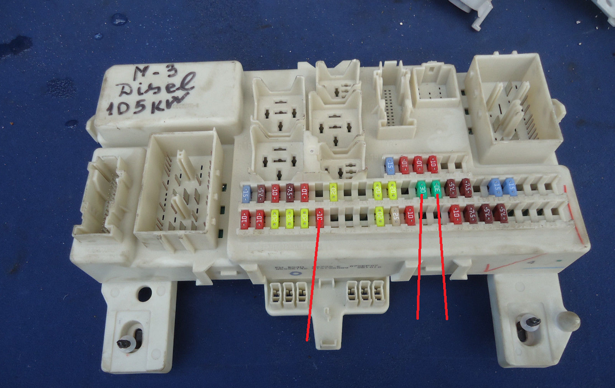

Postprzez michalczar » 1 lip 2017, 09:01
Znalazłem bezpiecznik nr 23 odpowiedzialny za spryskiwacze. To było to, spryskiwacze znowu działają. Problem pozostał z szybami. Sprawdziłem bezpieczniki zaznaczone na zdjęciu. Zielone 55 i 56 30A (sterowanie el. szyby lewa strona i prawa strona) W wersji chyba po liftowej są jeszcze pod nimi 77 i 78 również 30A. Oraz bezpiecznik nr 70 ( wycieraczki Auto, włącznik st. el szyb*) . Wszystkie trzy bezpieczniki są sprawne. Gdyby chodziło o kalibrację to szyby powinny się opuszczać tak?. Obie tylne szyby "padły" w jednakowym czasie. Może spróbować by wyłączyć którąś z głównych wtyczek, zresetować aku i przekalibrować wszystkie szyby na nowo?. Gdzie jeszcze może znajdować się jakiś sterownik od szyb?
