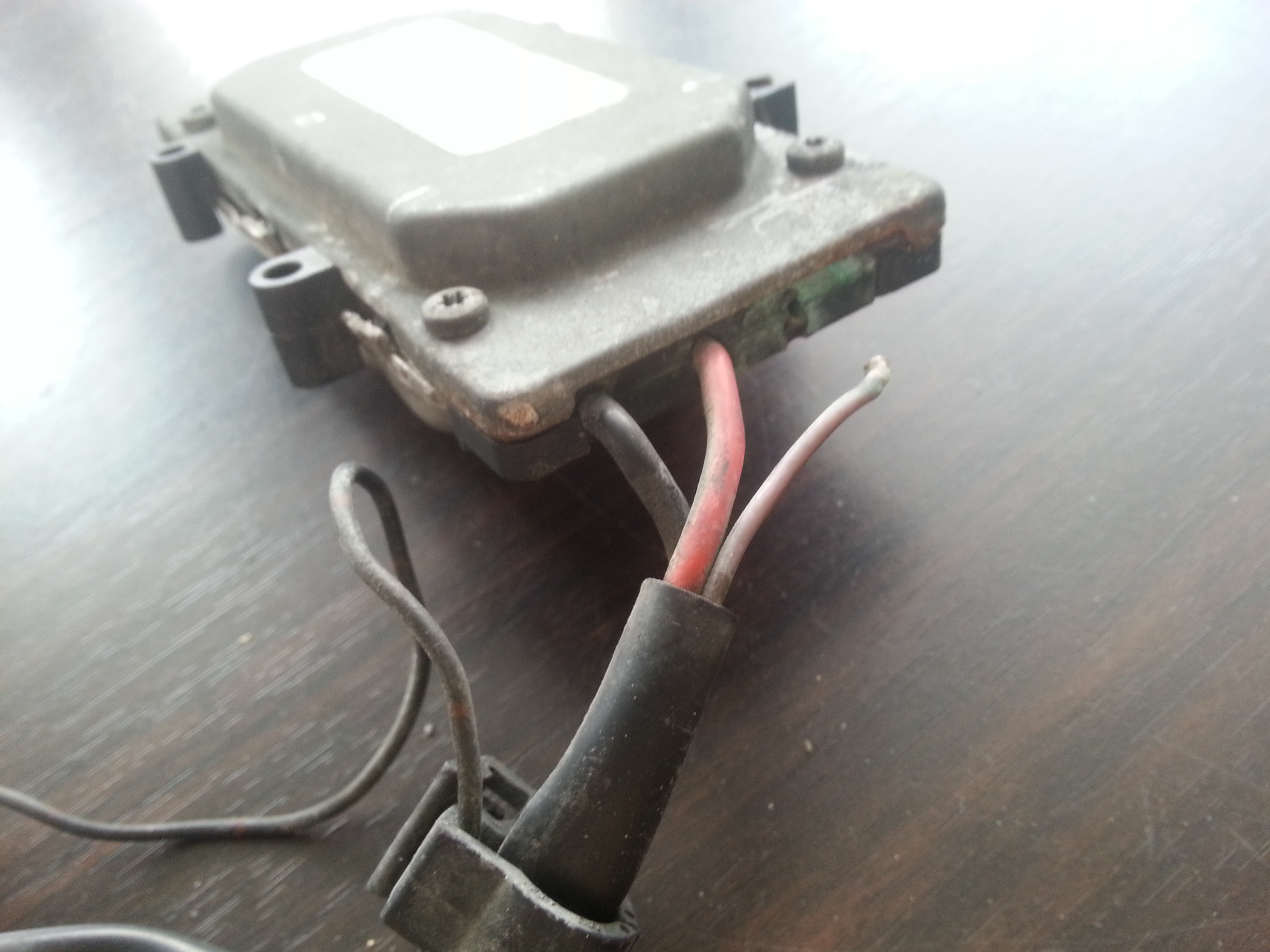

Postprzez rako91 » 15 cze 2017, 13:50
Problem okazał się dosyć banalny.
Utlenił się kabel wchodzący do modułu i w wyniku tego po prostu się złamał.
oto winowajca
