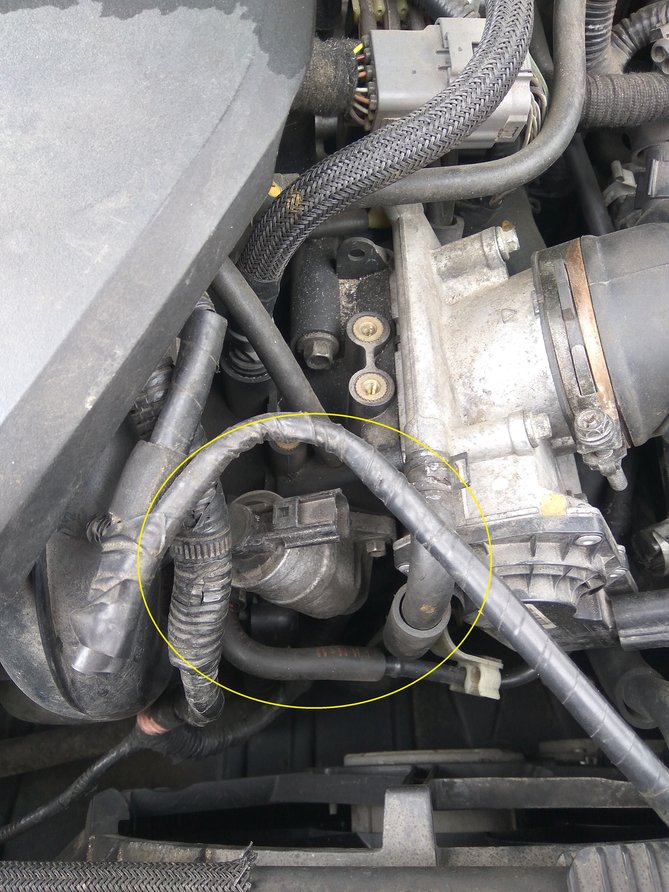

Wrzucę wam zdjęcie z zapytaniem za co odp. ten element, zauważyłem ze u mnie jest odłączony?

to jest krokowiec ( wolne obroty ) co dziwne bo masz chyba przepustnice elektroniczną , cały kolektro dolotowy to przedlift

Postprzez slayer1916 » 13 cze 2017, 13:42
Rozumiem że w wersji poliftowej nie było krokowca?
Czy ten kolektor jest odpowiedni do wersji po lifcie?
może stąd mam problemy z drżeniem silnika na wolnych obrotach?

Po lifcie otwór na krokowiec jest zaślepiony , przedliftowy może mieć wadę stukających klapek , raczej wpływu na pracę sinika nie będzie miał
