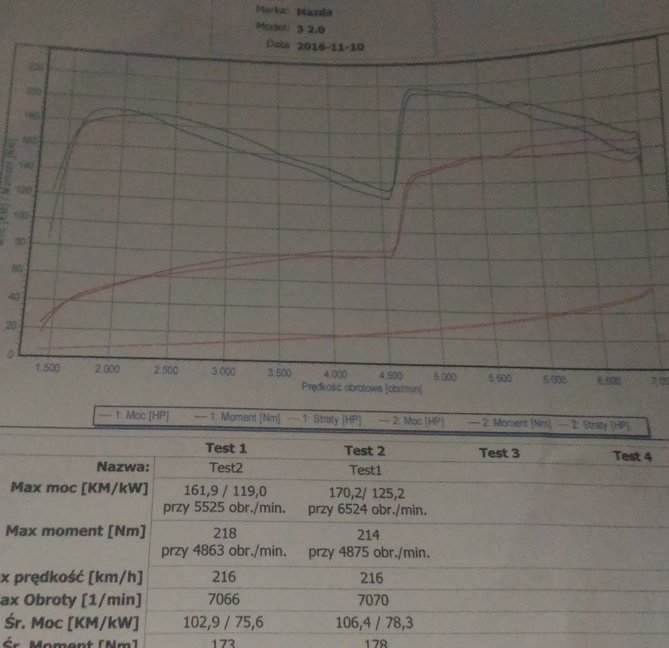

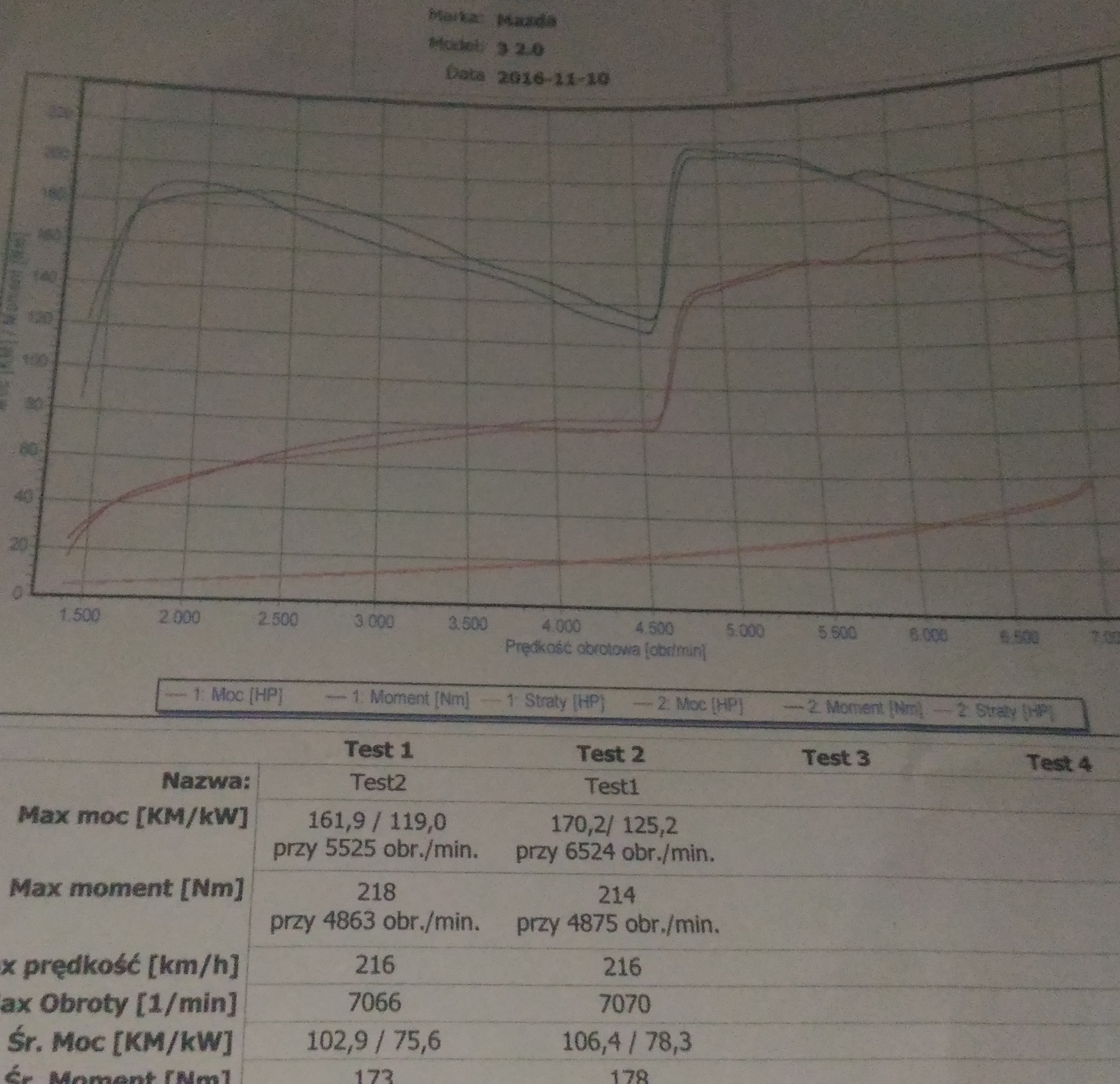

Mianowicie jestem posiadaczem Mazdy 3 BK 2007r. z pierwotnie przez fabrykę zamontowanym silnikiem 2.0 LF lecz niestety któregoś pięknego dnia silnik uległ awarii i byłem zmuszony podjąć decyzję nieopłacalna naprawa lub wymiana całego silnika. Wybór padł na kupno całego silnika. Zakupiłem silnik przez forum mazdaspeed.pl z całym osprzętem 2.3 L3 od Mazdy 6 2007r. skuszony dobrym stanem i tym, że w razie czego mam cały osprzęt zdecydowałem na zakup tego silnika. Przekładka silnika niestety nie była bezbolesna bo okazało się, że osprzęt i kolektory będą musiały zostać z 2.0 natomiast cały słupek zamontowany został od 2.3
Samochód na tym połączeniu okazało się, że ma "dziurę" w mocy między 2500 do 4600 obrotów natomiast powyżej dostaje wyraźny przyrost mocy.
Mechanik zajmujący się wymianą upatrywał błędu w sterowniku silnika dlatego zaopatrzyłem się w sterownik od silnika 2.3 i podjąłem u lokalnego "tunera" próbę przeprogramowania mojego sterownika i zaadoptowania go do całości.
Poniżej przedstawiam efekty pracy.
Może ktoś z Was ma jakiś pomysł. Myślałem o zmiennych fazach rozrządu ale wydaję mi się, że gdyby z nimi było coś pokopane samochód w ogóle nie miałby kultury pracy a wolne obroty i z resztą moc powyżej 4600 obrotów na minutę jak widać na załączonych wykresach z hamowni uzyskana jest całkiem zadowalająca (przepraszam za jakość zdjęć).
Jedyna różnica widoczna gołym okiem to dwa czujniki w kolektorze dolotowym od 2.3 których brak w 2.0.
Będę wdzięczny za każdą sugestię.
Efekty kopiowania mapy paliwowej 2.3 i delikatnych korekt do sterownika 2.0

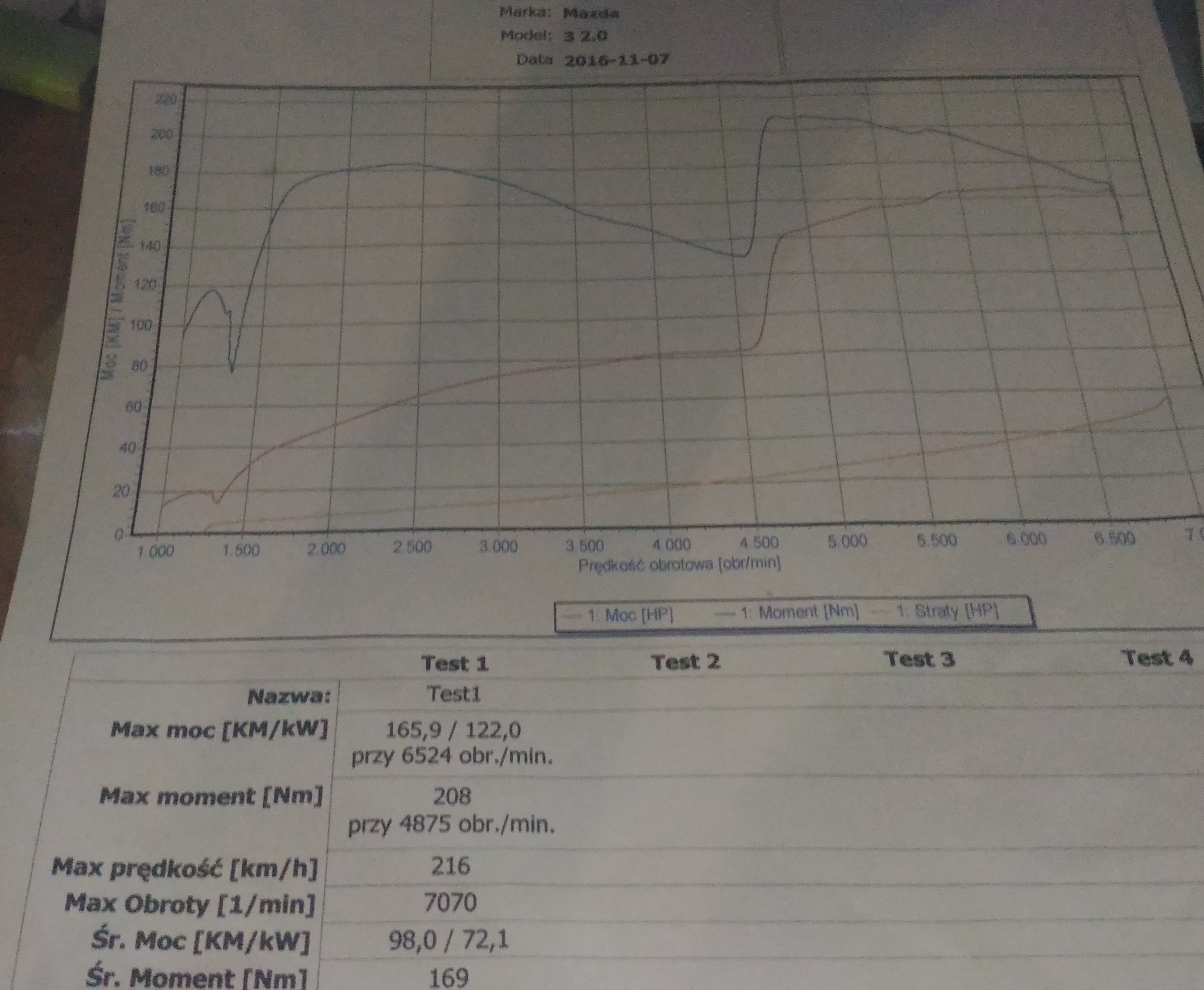

Pierwszy pomiar przed strojeniem na mapie 2.0
