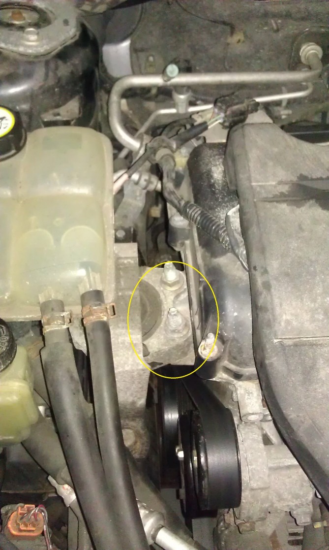

Jestem nie tylko nowym użytkownikiem forum ale i również Mazdy. Mam ją od 2 tygodni i dzisiaj rano zauważyłem w garażu dziwne czarne plamy. Nie jest to olej ani płyn z układu chłodzenia. Nie ma też specyficznego zapachu płynu do wspomagania. Jest raczej bezwonna ciemna ciecz. Zlokalizowałem wyciek z lewej strony komory silnika obok zbiorniczka wyrównawczego płynu chłodzącego jak na zdjęciu(ciężko mi dojrzeć co się tam znajduje). Wydaje mi się, że to płyn z układu klimatyzacji. Jakaś podpowiedź co to i ewentualnie jak to uszczelnić? Słyszałem że w tych autkach bywa problem ze szczelnością układu klimatyzacji......
Wyciek znajduje sie pod tym elementem- ciężko mi zrobić zdjęcie tego co znajduje się pod spodem

W układzie klimatyzacji krąży tylko freon i czasem olej ze sprężarki ( jeśli było go za dużo ). Jedno jest pewne, jesli to wyciek oleju ze sprężarki to klimy też nie powinno być, bo freon także uciekł.

W tym miejscu na zdjęciu masz poduszkę silnika która jest na amortyzatorze olejowym.
Zobacz palcem pod nią czy nie cieknie.

Fakt bardzo możliwe, że to od poduszki o tym nie pomyślałem jak ostygnie auto sprawdzę dokładnie. Rozumiem, że element będzie do wymiany.... :( W miedzy czasie (po deszczu być może jest to w jakiś sposób związane) wyskoczyła mi kontrolka Check Engine, po paru razach wrzucenia na zapłon auta przed rozruchem kontrolka gaśnie. Wydaje mi się, że pod tą poduszką jest jakiś konektorek może ocieka na niego ten olej i coś gubi napięcie? Tylko gdybam pojadę jutro rano na diagnostykę i zobaczę co to za błąd. Generalnie z autem nic się nie dzieje jak się zapali zero objawów nie zaobserwowałem. Chyba, że ktoś może polecić jakiś warsztat pracujący do późna ,który mi podepnie kompa do 20 w okolicy Wilanowa,Ursynowa w Warszawie?( za sensowną kasę)

Dzięki Koledze Tomkowi sprawdziłem kody błędu silnika:
P0138: O2 Sensor Circuit High Voltage (Bank 1 Sensor 2)
Poczytałem trochę na forum i to coś związane z sondą lambda i katalizatorem mam nadzieję że to nic kosztownego. Sprawdziłem poduszka pod silnikiem do wymiany.

W kwestii wyjaśnienia starego wątku. Słaby akumulator powodował, że od czasu do czasu wyrzucał mi błąd za niskie napięcie sondy lambda ( szczególnie zaraz po odpaleniu na wolnych obrotach). Podładowałem aku i od tamtej pory zero błedów.
